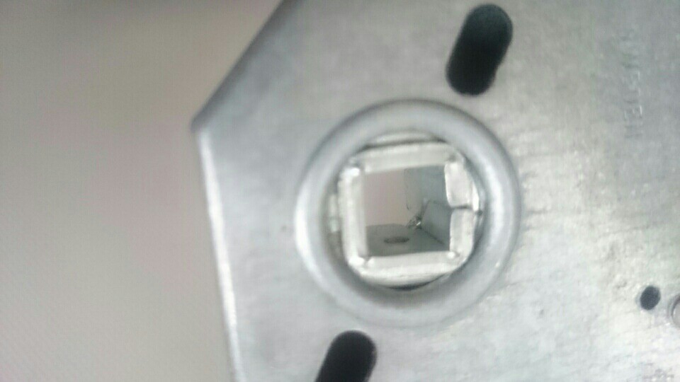

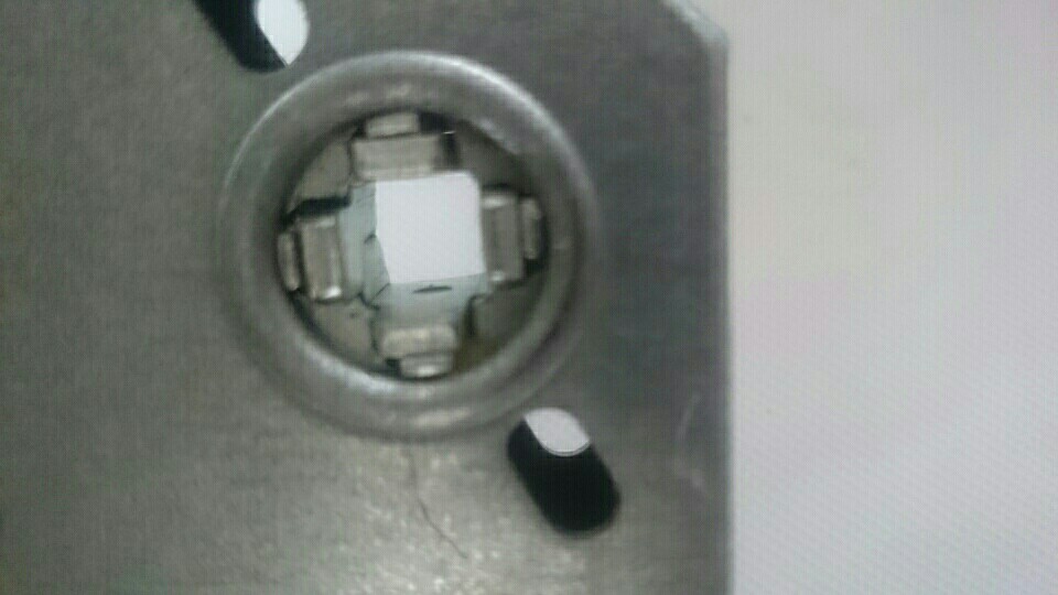

Jag skulle just peta in ett gammalt Assa Ruko-låshus i en dörr när jag märkte att hålet för roddarpinnen är ovanligt trångt. Jag vill återanvända det gamla dörrtrycket men dess roddarpinne är för kraftig - fastän den är helt normal. Eftersom trycket är gammalt sitter pinnen fast - den går inte att byta.
Kan jag åtgärda det här låshuset på något sätt? Och vilka trycken har egentligen så här smalt hål? Är det nån exportvariant av låshus jag fått tag i?

Du har ett gammalt trycke med 9mm alla låshus har haft 8mm de senaste 30 åren.
40B7 finns fortfarande med 9mm men det har en annan hålbild.
Du får köpa ett nytt trycke eller besöka loppmarknader eller tradera och leta efter ett äldre med 9mm tryckesroddare.
