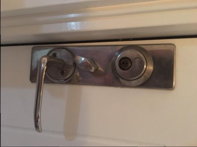

Har ett ASSA lås i hus från 90-talet. Alla låsa med vredet är inga problem men att låsa utifrån med nyckel har börjat strula som bara den och nyckeln går knappt runt. Nyckeln är ca 2 år gammal bara. Kan man byta kasetten i dörren utan att behöva byta varenda lås i hela huset då jag vill ha samma nyckel?
Ja du kan byta låscylindern på ytterdörren å få samma "kod" så att du kan använda befintliga nycklar.
Gå till en riktig låssmed (ej "klack å låsbar" eller liknande), låssmeden tittar på beteckningen på nyckeln (om det finns) eller läser av nyckelkoden med en avläsare, därefter plockas rätt stift i låscylindern.
Edit: Det du menar med kasetten är själva låshuset, den behöver antagligen inte bytas.
Låscylindern är den delen som man stoppar in nyckeln i och vrider runt.
För att demontera låscylindern så måste man först ta bort cylinderringen, cylinderhylsan och två blindpluggar. Under blindpluggarna sitter fyra skruvar.

Ifall inte olja hade hjälpt, och om nyckel kärvar även när du har lossat och har cylindrarna i handen, så hade jag tagit med låscylindern till låssmeden som troligen kan renovera låset - taisär, rengöra och byta eventuella dåliga stift.

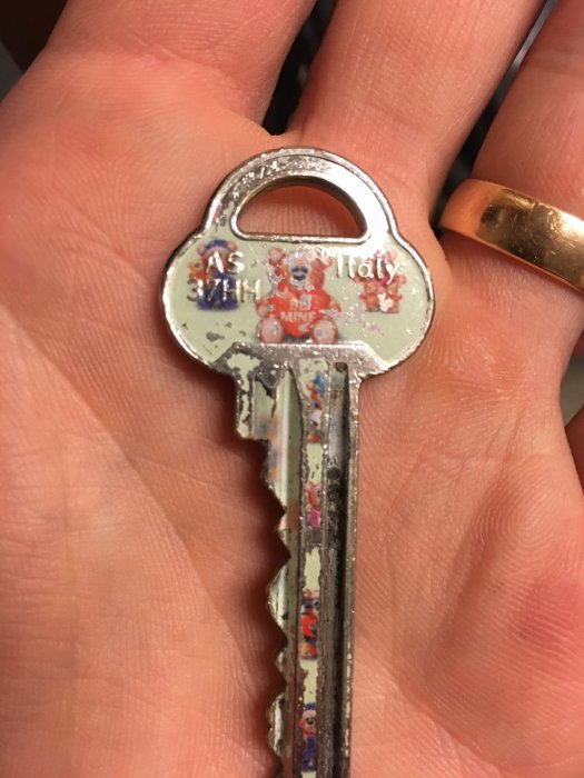

Är nyckeln el kopia av en gammal nyckel eller är det nygjord nyckel?
Om det är en kopia av en gammal så kan den "nya" ändå vara "sliten", men eftersom det har fungerat i ca två år samt om den fungerar i andra låscylindrar så är det inte nyckeln som är problemet.

För två år sen började i princip alla vara lås att kärva samtidigt. Jag åkte till en riktig låssmed som gjorde nya nycklar samt en Assa låsolja. Därefter var allt ok i ca 2 år och nu börjar problemet igen. Jag vet dock inte om de gamla nycklarna var original men jag bifogar en bild på den han kopierade, de står "AS 37HH Italy" på den gamla nyckeln dom inte funkar alls längre.

På 2 år ska inte låset kärva ihop, har Du sprayat låsolja och gymnastikserat låset, in oc ut med nyckeln vridit om nyckeln
Prova ta bort innervredet och släpp en aning på cylinderskruven, det kan vara något som spänner så att clindern inte kan manöveras med nyckel

I vilket fall så bör man kolla om cylindern beter sig rätt stand alone, det hjälper inte att byta grejer innan man vet vad felet är
Är nycklar och lås slitna så åker man på nytt, både lås och nycklar och i så fall kan det vara bättre att gå upp en säkerhetsklass samtidigt
