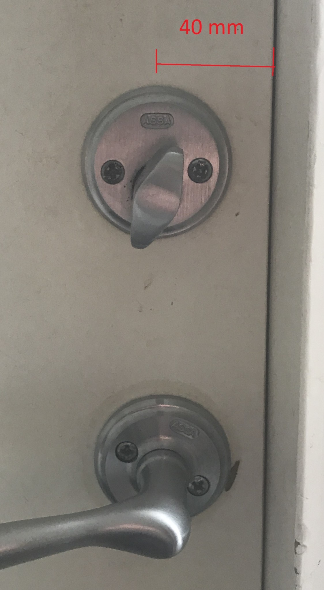

Vårt lås i ytterdörren är trögt och behöver bytas.
Det är ett ASSA 8765, så det finns att köpa för att slippa risken med att låset inte passar till dörren.
Nu till min fråga:

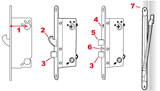

ASSA 8765 finns i dorndjup 50 och 70 mm.
Dorndjupen är vad jag förstår avståndet från framsidan till mitten av nyckeln/handtaget.
När jag mäter på dörren verkar det avståndet vara 40 mm.
Har vi ett konstigt 8765-lås eller är det jag som mäter fel och det är 50 mm som borde passa?

Nummer 1 visar dorndjup.

I mitt fall mäter jag mig till ett dorndjup på 40 mm, vilket 8765 inte finns i, så jag undrar om jag mäter fel (se bild).1 123abc skrev:Ja många låshus finns även i dorndjup 70mm både klassik och evolution.

Du mäter med stängd dörr på insidan och har även en "kant" på dörrbladet som sluter tätt med list mellan dörr och karm som säkert är 10mm.
Du ska mäta från centrum av medbringar hålet till utsida stolpe och då får du 50mm, då du mätt 40mm så är det en 50mm du ska ha.
Ditt dörrblad ser rätt nytt ut och då är det aldrig 70mm, 70mm är special och sitter aldrig i nya dörrar utan en special beställning på begäran av kund.
