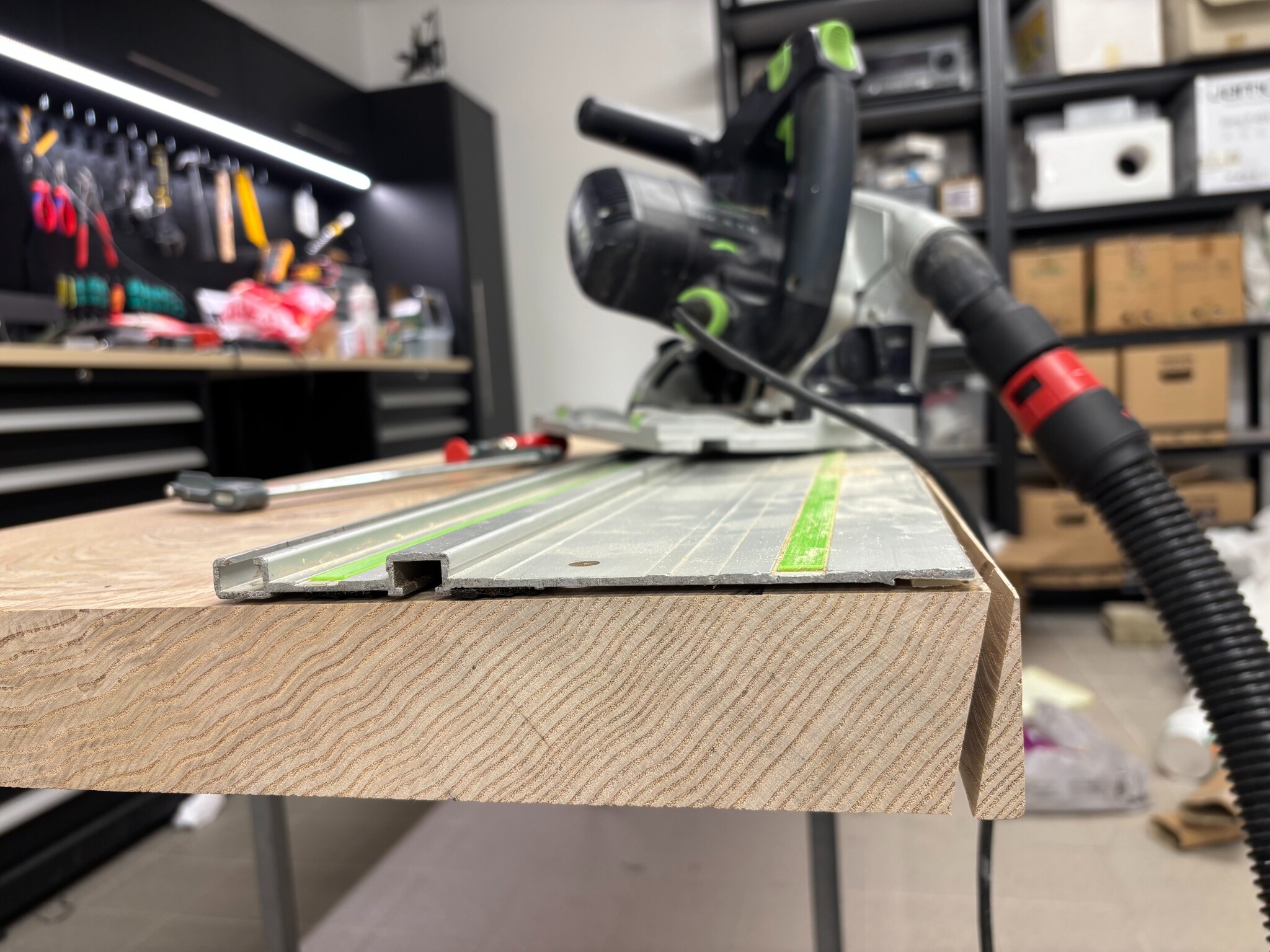

Förtydligande: vid det tillfället både klyvde och kapade jag, och använda två olika klingor. I det här fallet skall jag endast klyva, och tänkte använda en "standard" klinga.
Hej! Har inte sågat plankorna ännu, hittade en begagnad Festool TS55 som jag skall plocka upp i helgen, då jag har flera skivor och annat på lut som den kommer att behövas till. Sen väntar jag också på benen till bordet.
Hep
Genomförde detta nu. Då bordet skall stå klart till julafton, så ville jag inte sätta mycket tid på att hyvla, slipa och feja kanten. Ändrade därför vinkeln till den största där klingan ändå gick hela vägen genom skivan (med skena). Det blev någonstans mellan 10° och 15°.
Träbordskiva med en vinklad kant från sågning, med en cirkelsåg och skena i en verkstadsmiljö. Anpassad för julaftonens projekt.
Sågen levererade som förväntat. Använde en klyvklinga (20 T) från Bauhaus.

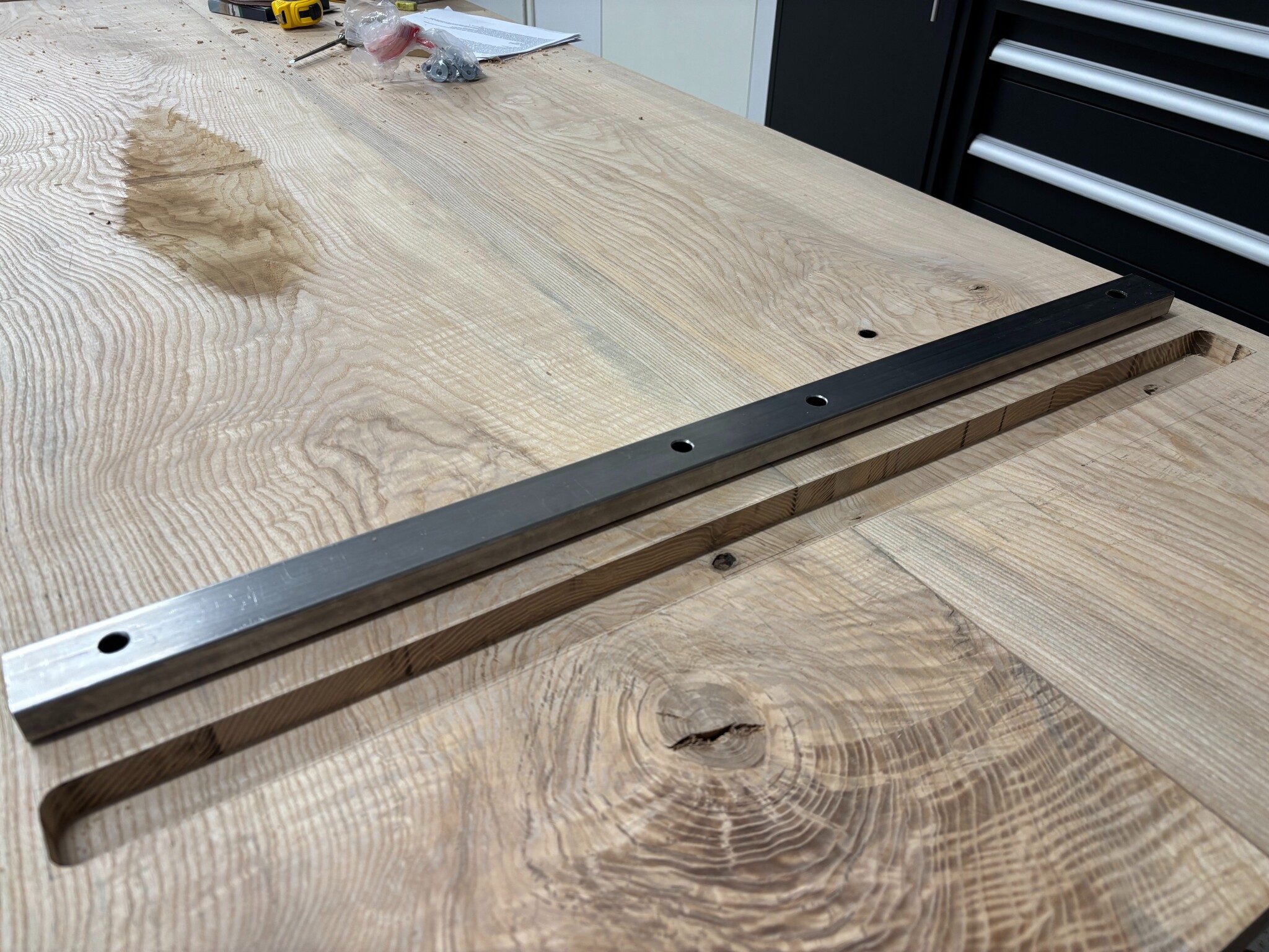

Japp, deadline-drivet projekt här. Nu återstår bara att fräsa in två fyrkantsrör / C-kanaler, fylla kvisthål på ovansidan med epoxy och vänta på härdning, slipa, och lacka, montera ben. Räknar med att göra sista momentet på tisdag. Sedan går jag och köper julklappar.

Fräst:
En fräst träyta med en metallstång placerad i ett spår, förberett för härdning med epoxy. I bakgrunden finns verktyg och tillbehör.

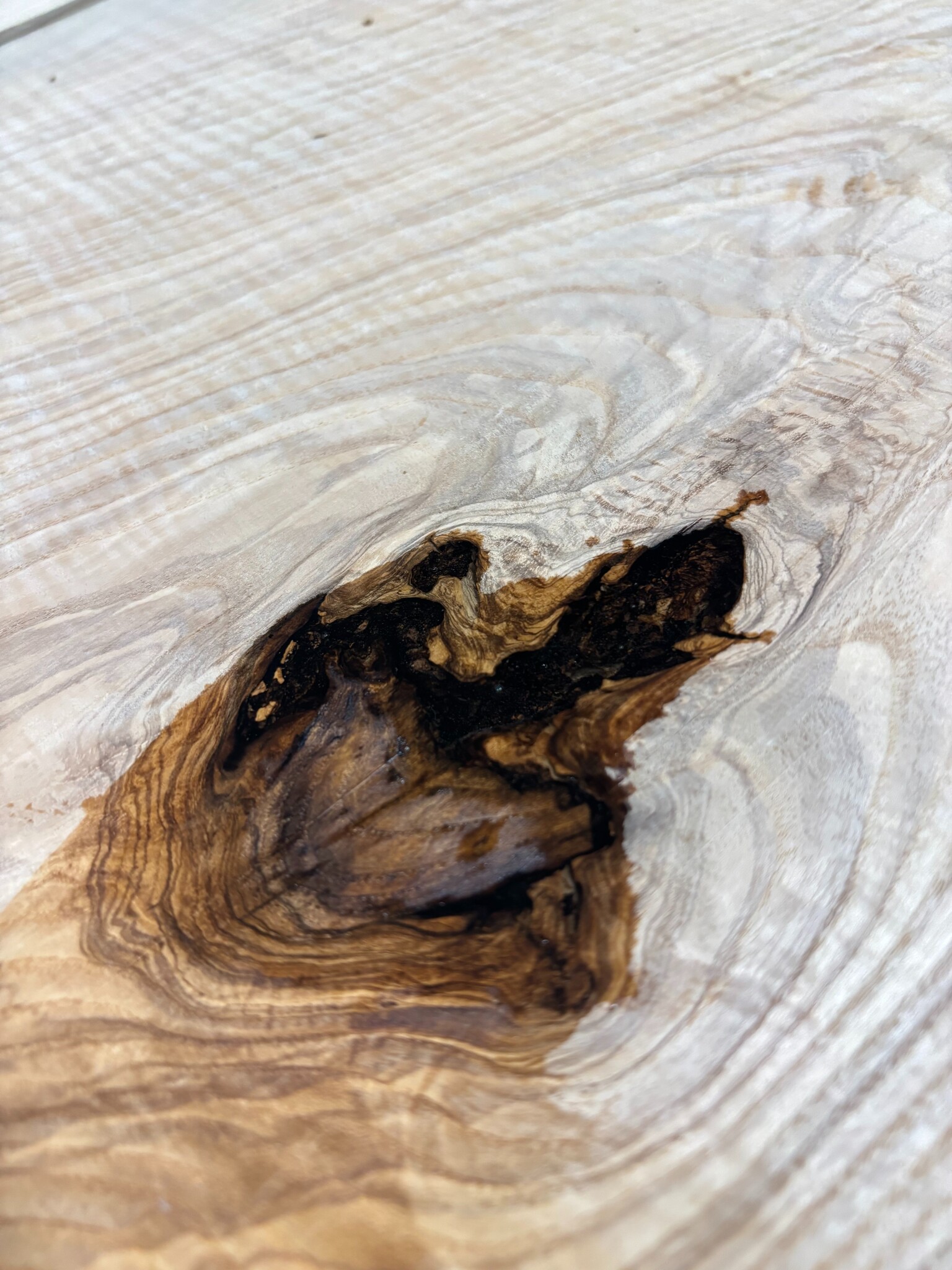

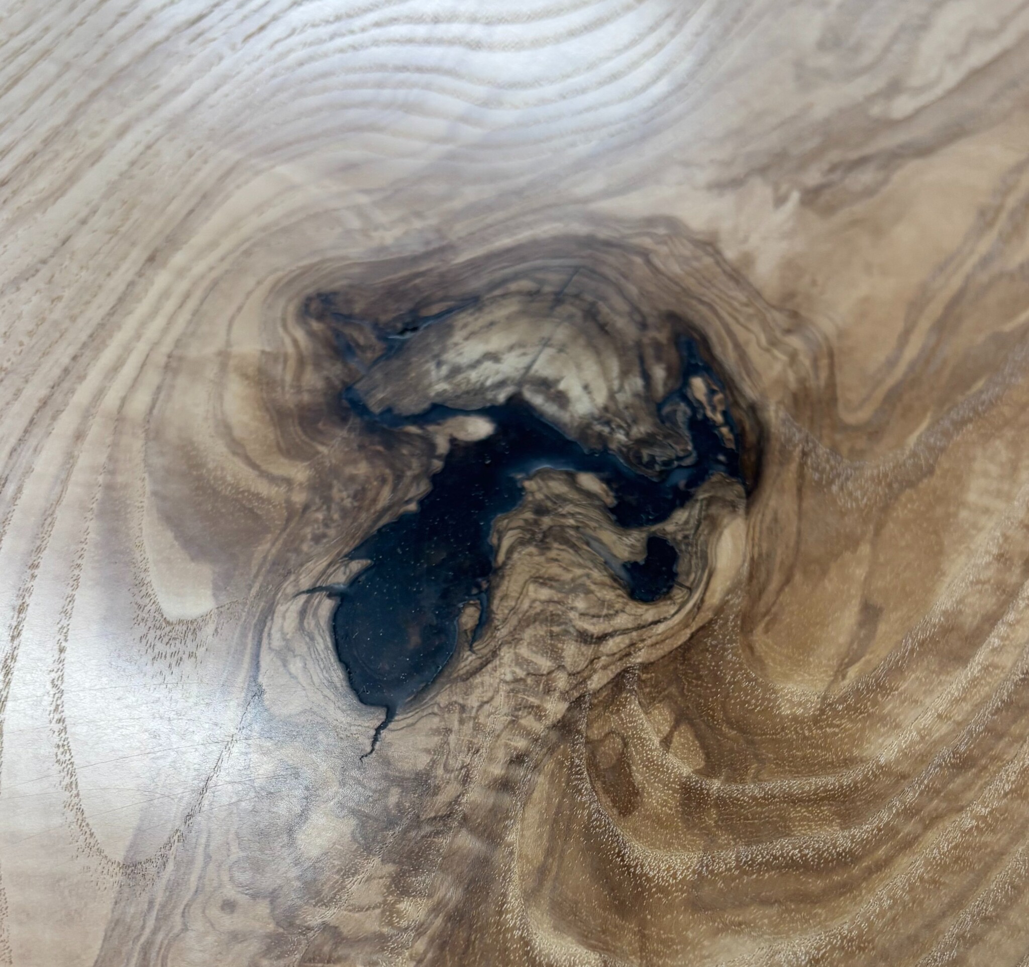

Epoxy:
Närbild på ett trästycke med ådringar och en mörkare del, relaterat till diskussion om härdningstid för epoxy.
Träyta med en mörk fläck av epoxy i mitten, visar pågående härdningsprocess.
Härdningstiden anges som 72 timmar, det blir nog bra det här...

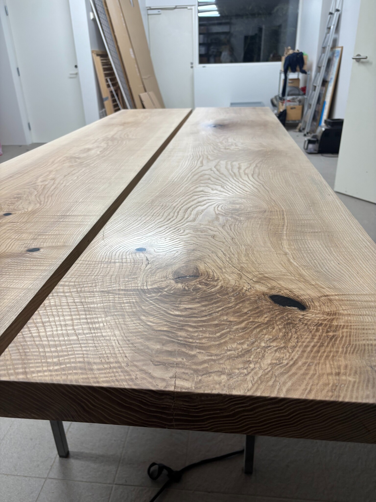

T-2 dagar. Slipning klar:
Slipad träyta med märken och ådringar på ett bord i ett rum under renovering.

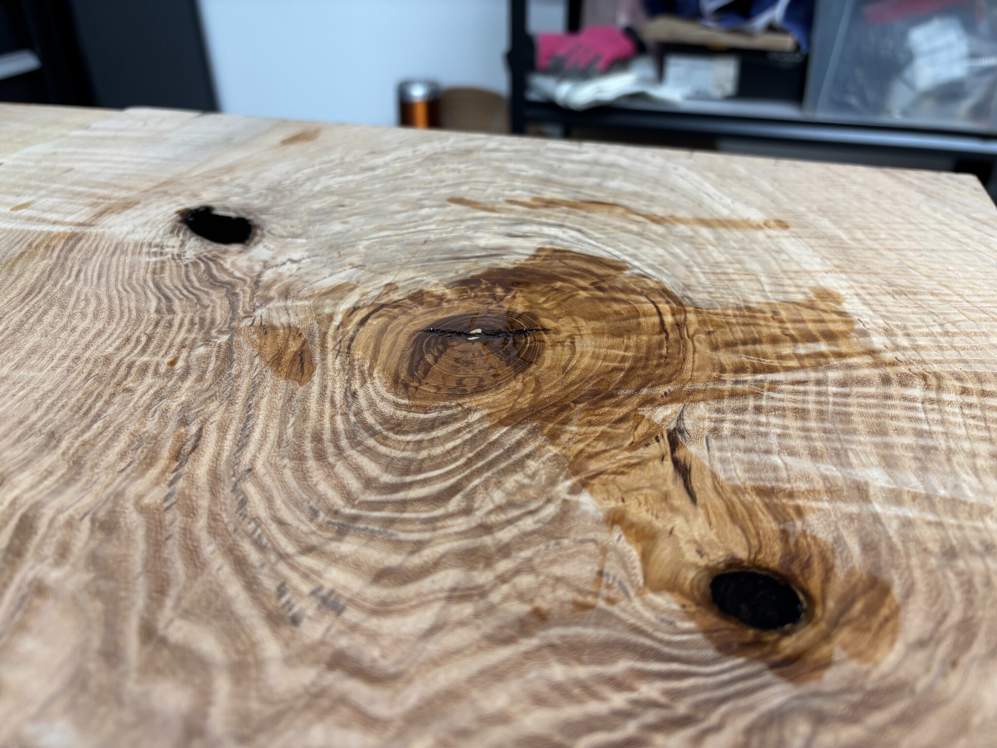

Lite luftbubblor men inget som stör ögat:
Närbild av träyta med synliga ådringar och en mörk knut, redo för ytbehandling enligt inlägg om byggprojekt.

Märkte nu att det syns sliprosor på sista bilden i ovanstående inlägg, blir att ta ett varv till 😱 Tusan också så trögslipad kärnveden är (använder Mirka Abranet).

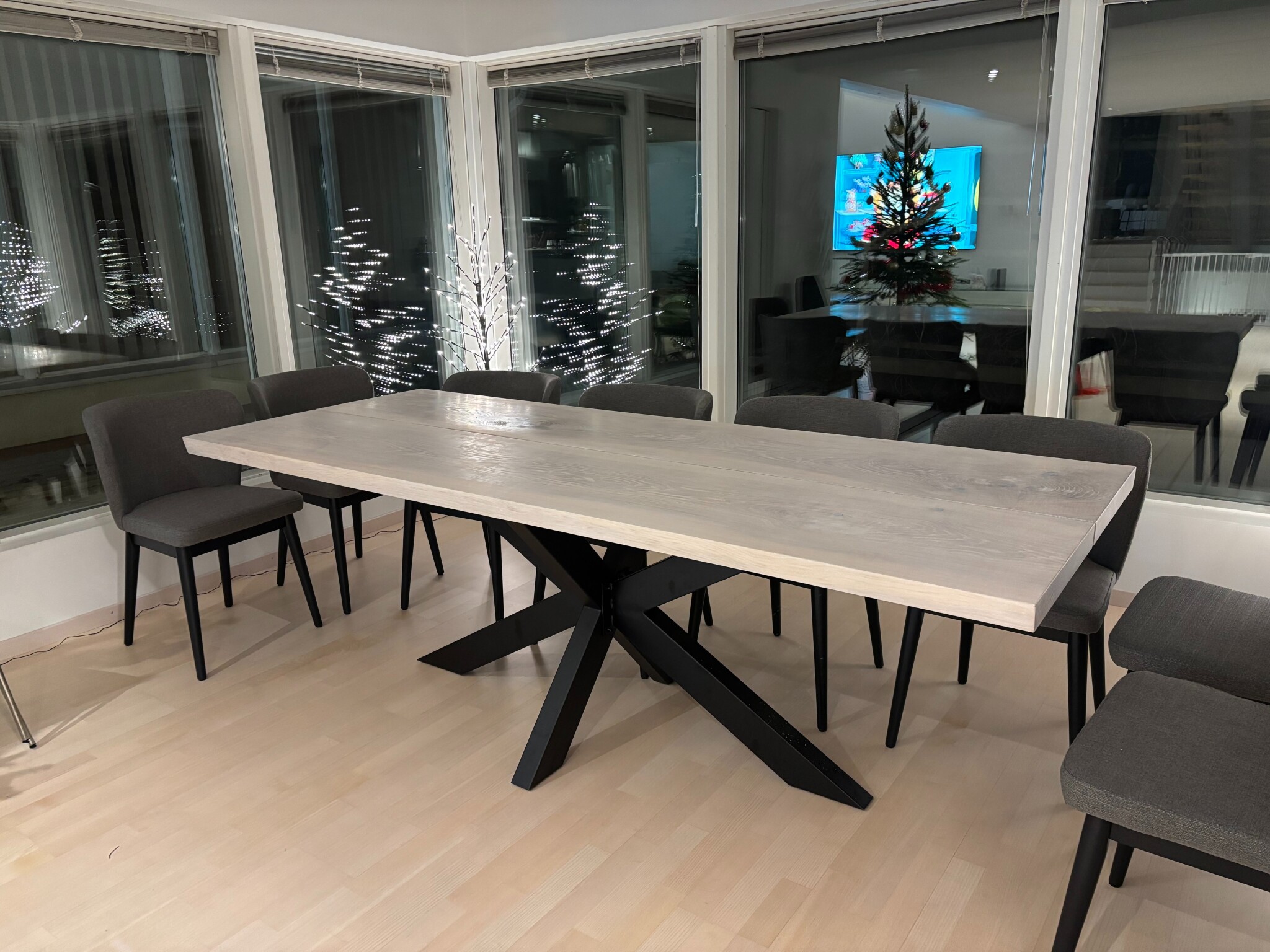

Monterat, just in time. Fabrikstillverkad benmodul var tricket här.
Lång bord av ljust trä med svarta ben, omgiven av flera grå stolar i ett rum med stora fönster och juldekorationer utanför.
Visst, ytan kan förbättras med mellanslipningar och ytterligare lager. Trettondagsgöra, möjligtvis.

Bra jobbat! Blev ju klart i god tid👍.
