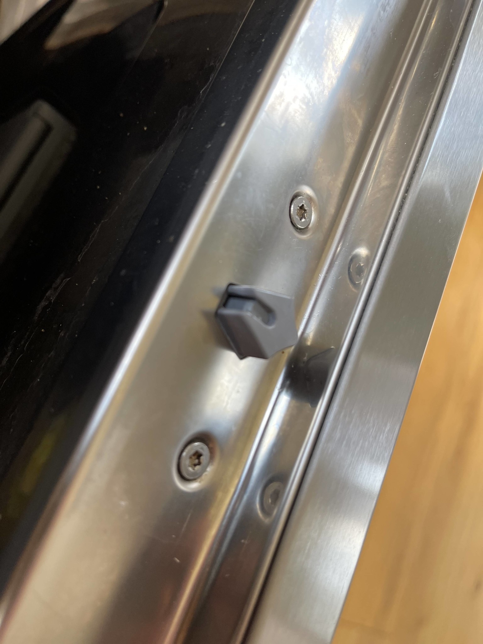

Någon som har erfarenhet av att luckan inte stängs på Asko diskmaskin. Gäller modell DBI8237B som har en sån automtisk lucköppningsfunktion. När man försöker stänga luckan är det som att den står i öppet läge och luckan skjuter liksom tillbaka.
Ser inget fel i låsanordningen och har provat nollställningen som manualen anger. Supporten är såklart stängd och långhelg väntar:cry:
Tacksam för idéer och erfarenheter.

Kan du posta en bild på ”diamantens” läge på ovansidan av luckan? Har råkat ut för att den stannat utan att vara helt uppe och då infinner sig problemet du nämner.

Har varit där och pillat på den och det känns som den fjädrar upp hela vägen. Skickar med en bild.

tack, jag håller med att det ser ok ut. Har tyvärr inga fler idéer vad som kan orsaka felet.

Verkar vara ett känt problem hos ASKO, eftersom det finns en åtgärd att ta till enligt handboken.
Slå på maskinen , håll inne PROG och Extra tork knappen i en halv minut till de slutat att blinka.
Därefter funkar låset som det skall.
Svagt av ASKO, men så verkar det vara. Skall kontakta deras service nu när de börjar komma tillbaka från semestern, så dom får byta ut låset. Lite grand skall dom väl måsta jobba :)

För oss visade sig problemet vara en skev lucka. Så inget med låset. Bytte tillbaka till Electrolux

För mig var problemet att "diamanten", som den benämns tidigare i tråden, hade fastnat i infällt läge.

Hej löste sig detta? Jag har problemet nu på min ASKO.
"Diamanten" är i rätt läge med springan inåt. Tycker att de som diamanten skall in i i själva stommen fjädrar.
Tycker dock inte att hela luckan kommer in så långt som den skall

För oss var som sagt problemet en skev lucka, så hade inget med låser att göra egentligen. Men upplevde precis det som du beskriver. Jag kunde tvinga in den men men den fjädrade tillbaka. Visade sig att sonen snubblat på luckan.
