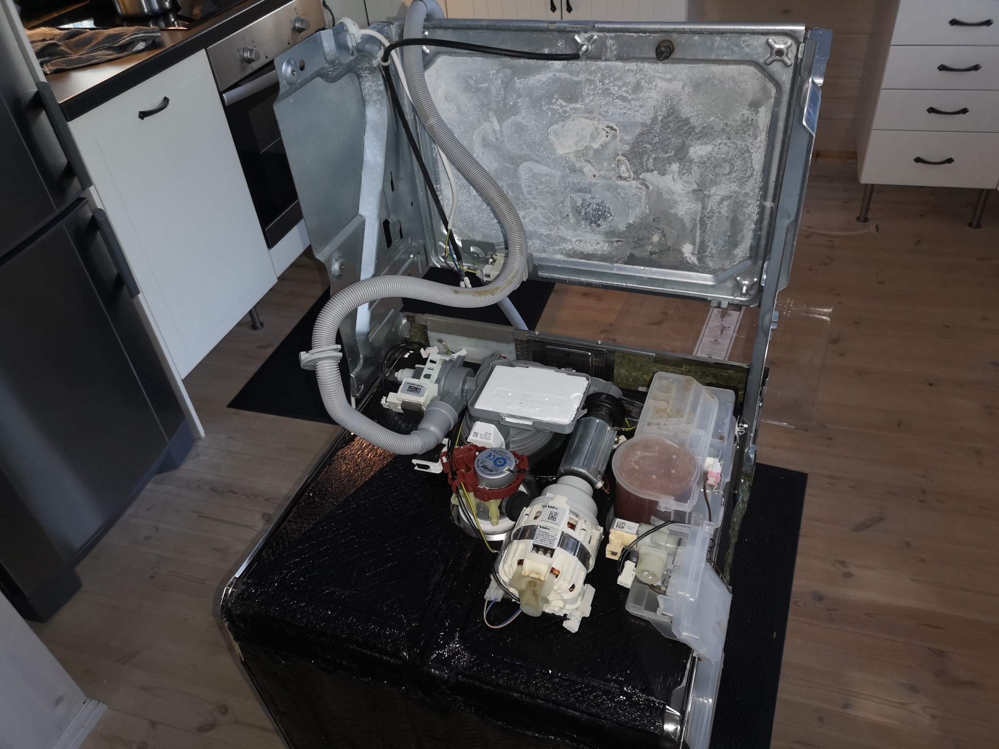

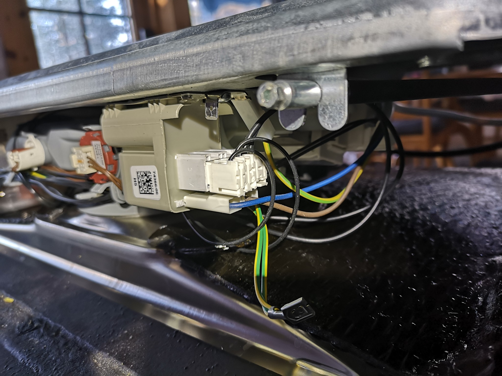

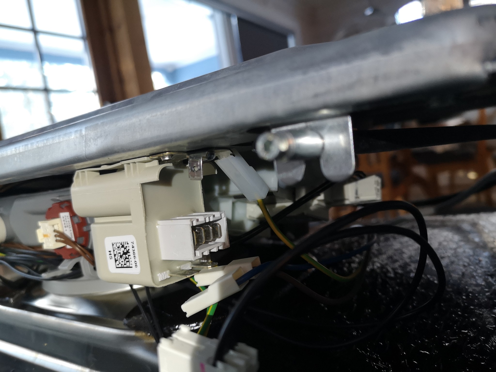

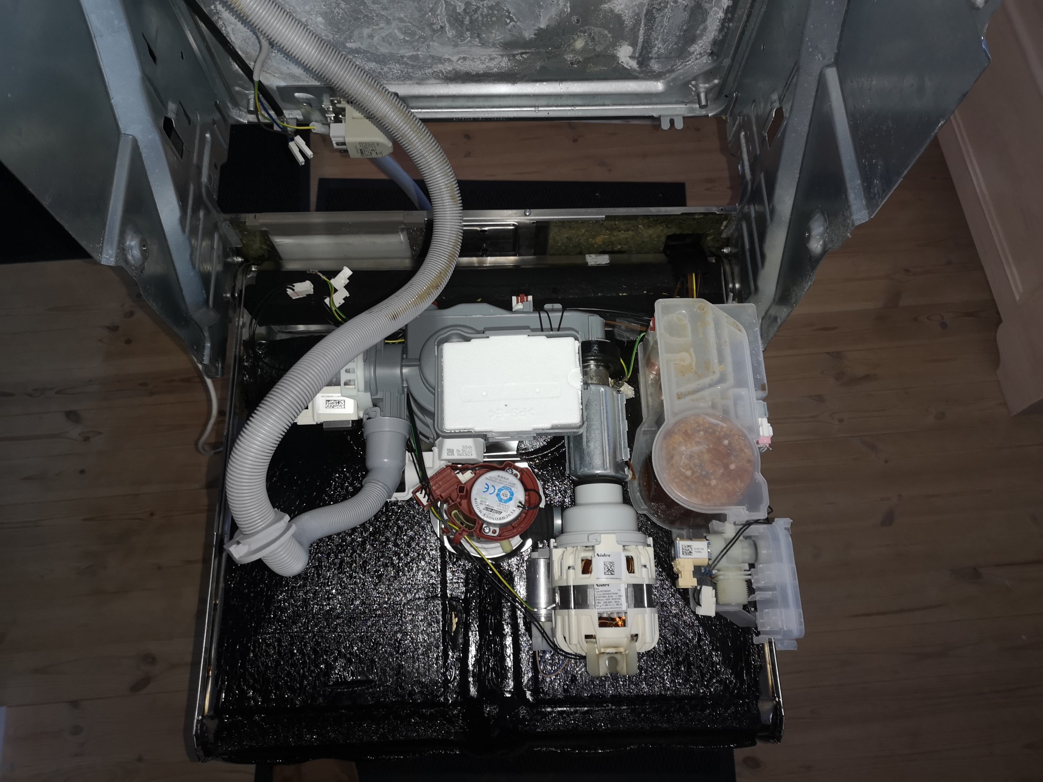

Hej
Har precis gått igenom denna procedur idag på en Asko D5438 vilket från vad jag kan bedöma skiljer sig inte nämnvärt i konstruktionen från D5437.
Skadan i mitt fal orsakades av att diskmaskinen frös. När den hade tinat upp märkte jag att pumpen gick igång även om jag stängde av maskinen med strömbrytaren upptill. Första steget är att plocka av bakplåten nertill så man kan titta in. Där såg jag att det var blött i trågen i botten av maskinen. Efter att ha tömt vattnet från trågen genom att tippa maskinen bakåt kunde maskinen startas som vanligt och då satte jag på mig pannlampan och tittade in för att se var det läckte. Såg att det droppade ur vatten från magnetventilen. Beställde en från Fixpart. Modellen listades som "Gorenje 441586 ventil diskmaskin - magnetventil inkl låsarm, SING230" och kostade 455,98:- inkl. frakt. Alltså samma som den som säljes på nettoparts.se fast 100:- billigare.
Jag lyckades inte få ut ventilen med åtkomst enbart via den bortplockade bakre plåten eftersom det var, åtminstone för mig, nästintill omöjligt att bända bort det bakre haken som håller magnetventilen mot den transparanta delen av konstruktionen. För att komma åt bättre behövde jag öppna bottenplåten. Detta gjordes genom att lossa de 4st stora torx skruvar och 2st mindre torx skruvar på innreväggarna av diskutrymmet. Ställ sedan diskmaskinen upp och ner. Obs! det är inte nödvändigt att lossa dörren som kan förbli stängd efter man lossat skruvarna. Sedan, efter att ha kopplat ur ett par jordningssladdar baktill (se bilderna) kan man öppna upp hela bottenplåten så den står upprätt. Se bild nedan som visar hur det ser ut när plåten är uppvikt. Man har mycket bra åtkomst för att plocka ut ventilen, som är längst ner till höger. Efter att man har lossat inloppsslangen från magnetventilen måste man pilla bort den vita plast bygeln. Det går genom att sätta in en bladmejsel i ett hörn i taget och vrid lite. Snäppen kommer ut ganska lätt, dvs det är inte nödvändigt att klippa sönder bygeln. Det svåra är att frikoppla det stora snäppfästet som hakar magnetventilen till den transparanta plastbehållaren bakom. Ta en bladmejsel här och bända den transparanta snäppen ifrån magnetventilen. Det är precis så det går. Se upp för att inte punktera plastbehållaren bara. I mitt fall kunde jag bekräfta att det var själva magnetventilen som var trasig genom att koppla den till inloppsslangen efter att jag plockat ut den ur maskinen. Jag såg hur det droppade vatten från en mikroskopisk spricka nära utloppspipan. Tur i oturen att det var en relativt billig och lätt bytt detalj som gick sönder. Att sätta in den nya ventilen var enkel. Jag smörjde O-ringen med lite tvål bara så den gick in lättare. En fallgrop jag hamnade in var att innan jag satte i gång med reparationen så hällde jag ut allt vatten ur maskinen genom att tippa den framåt. En del vatten letade sig in i dörren och upp till elektroniken vid displayen. Detta gjorde att de pekkänsliga knapparna gick haywire till en början. Jag lade en värmefläkt på dörren i några timmar för att driva bort fukten och de skärpte sig till slut.
electroluxaren skrev:
den är hakad längst in så böj "mutter"delen åt höger
