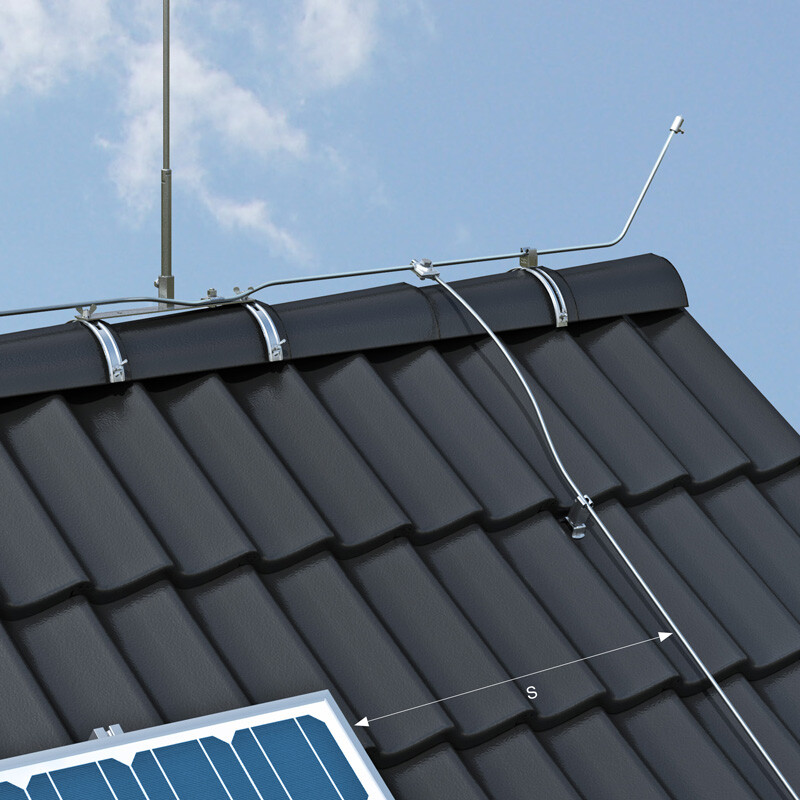

När jag då ser hur man sätter åskledare på tak så slår det mig att en solcellsinstallation till stor del liknar hur ett större åskskydd på tak ser ut. Tex så här:
[bild] [bild]
Från: [länk]

Då undrar man ju stilla hur pass bra det blir ifall man istället för som på bilden där man leder ner energin till marken på bästa sätt, leder den igenom huset ner till en relativt dyr och känslig apparat i form av växelriktaren, och resten av husets elsystem?
Är det verkligen så bra?
Varför inte istället dra ner en åskledare utanpå huset så som man gör när man installerar ett riktigt åskskydd?
Åskan lär ju inte bry sig om ifall det är en solpanel eller rail den slår ner i til en början, eller ett vanligt åskskydd.
Så hur kan man tro att det är en bra ide att dra en invändig åskledare bara för att man har solceller på taket??
Då lär ju verkligen energin i åskan komma in i byggnaden och allt som finns där, istället för att iaf till största delen ledas ner i marken där den inte gör någon större skada.
Så jag ser ingen anledning till att koppla in min 6mm2 kabel igenom huset utan kommer att koppla ihop skenor o paneler på bästa sätt med material för åskledare och sedan dra ner en ordinär åskledare till ett jordspett i marken istället.

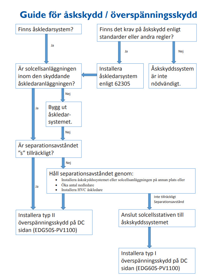

Elrond har lite mer här: https://elrond.se/wp-content/uploads/2025/01/Solcellsguide-2025.pdf
, bla detta schema på sid 3:
Nere till höger står faktiskt: "Anslut solcellsstativen till åskskyddssystemet" , som ett alternativ.
