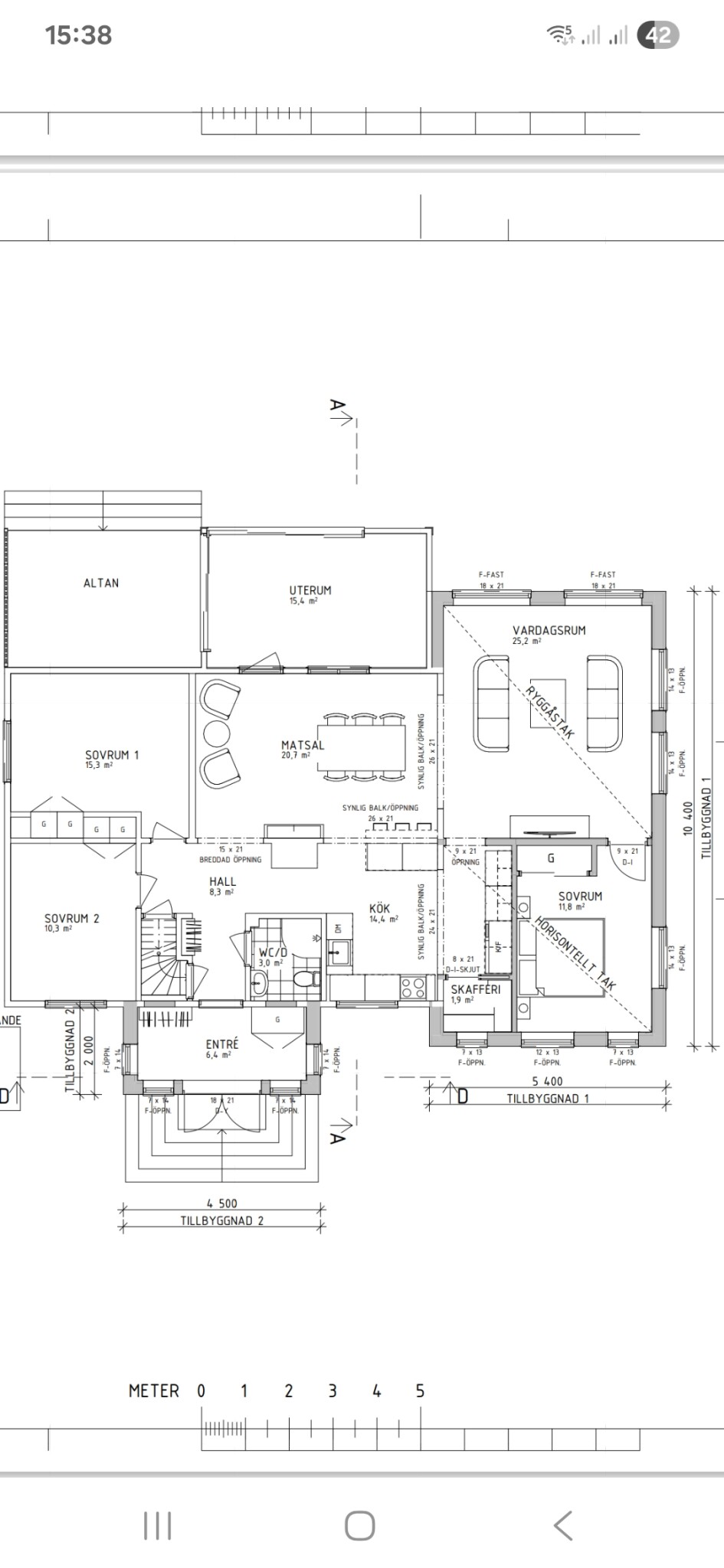

Vi är i steget med att bygga ut huset för att få till en farstukvist, större kök, matplats och ett till föräldrasovrum. Har fått ett första förslag ifrån arkitekten som vi tycker ser helt okej ut. Skulle ni ha ändrat på något uppenbart som ni tycker skulle kunna bli bättre?
  • Planritning för husutbyggnad med farstukvist, större kök, matplats och nytt sovrum. Visar olika rum och mått.

Det är ju rätt långt från nya sovrummet till duschrummet. Sovrummet skulle också kunna få mer förvaring och ljudisolering om dörren gick in till köket istället för till vardagsrummet.
BirgitS
Skafferiet är säkert trevligt men det gör att det blir rätt lite arbetsyta i köket.
