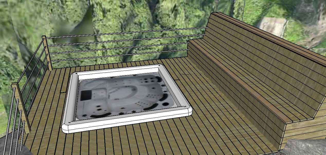

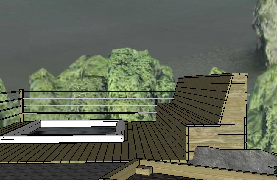

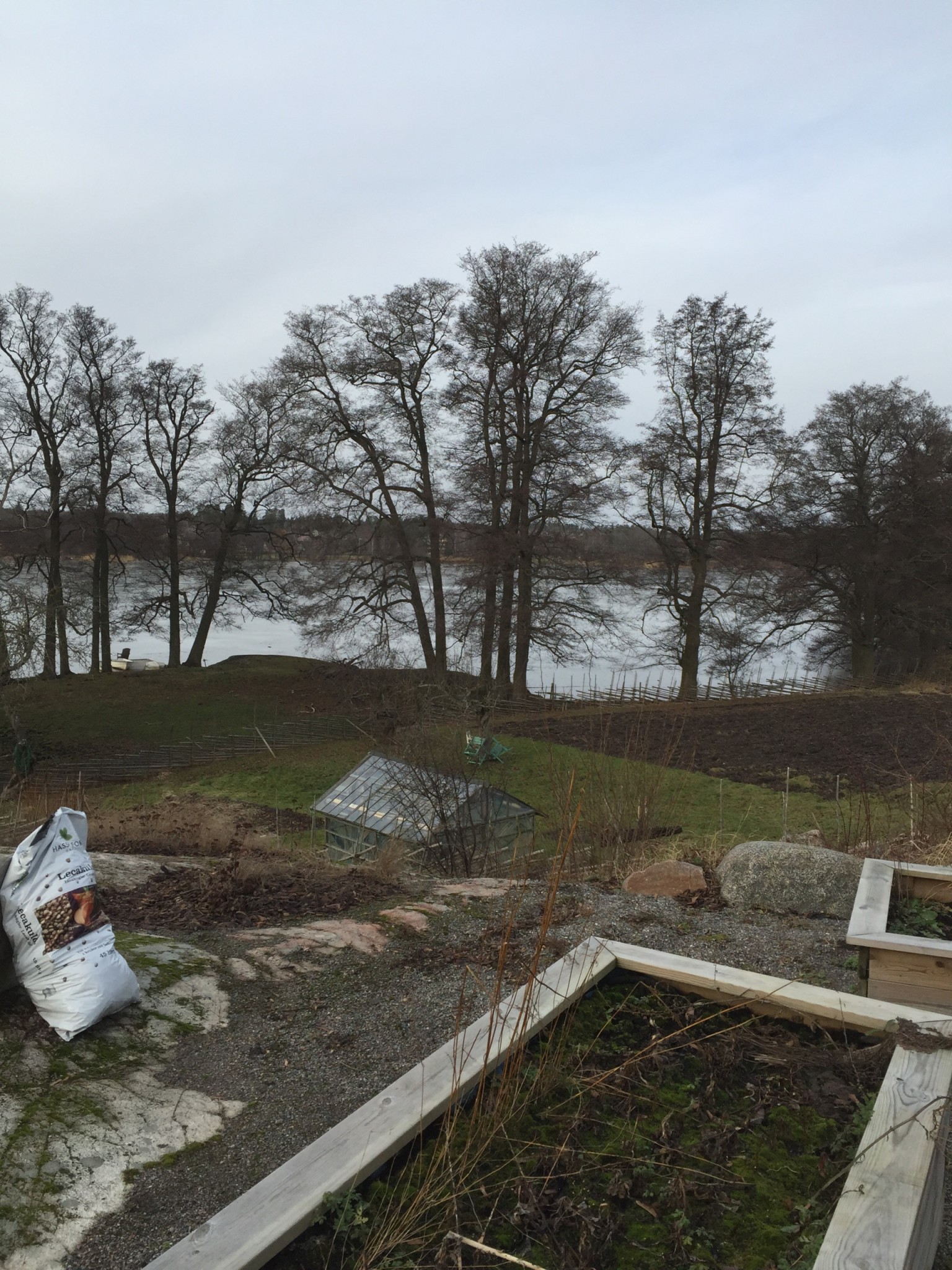

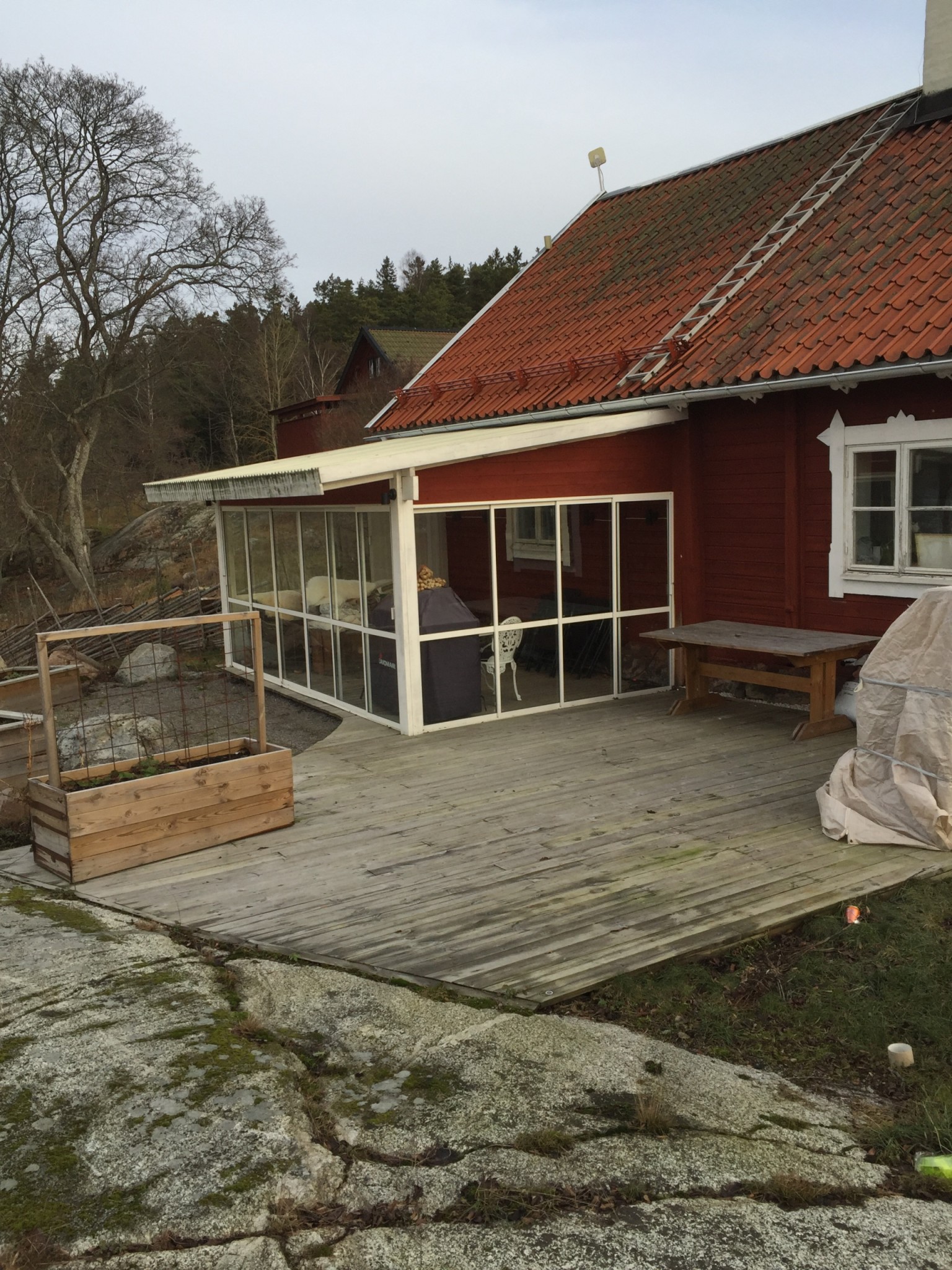

Jag har börjat tänka på hur jag ska placera det. Så här ser platsen ut:
Planen är att göra en egen altan bara för spabadet.
Spabadet har trappsteg på insidan vilket möjliggör att ha badet nedsänkt. Det kommer vi självklart att ha.
Terrassen kommer däremot konstrueras så att alla luckor kan öppnas runt om badet relativt enkelt.
Vad tycker ni om detta förslag?
Jag skulle vilja ha stolpfritt glasräcke men innan jag vinner på lotto kommer det bli ett vajerräcke.

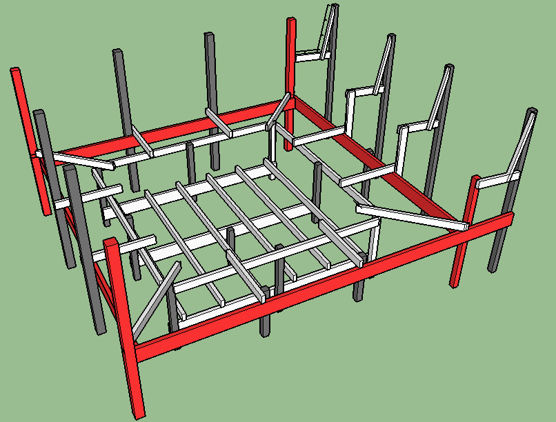

Har lite problem att få arslet ur...
Än så länge kan man ju skylla på tjäle men med tanke på att det bara är berg så är det en ganska dålig ursäkt.
Jag ska borra hål för en massa stolp i ett lutande berg och det är så klart väldigt viktigt att få allt på rätt ställe.
Jag har en tanke att först sätta ut hörnstolpar och tillhörande ram (rött på bilden)
Sedan tänkte jag ta en lös regel på ramen där jag enkelt kan mäta ut horisontellt var stolpen skall hamna och sedan ha ett lod(snöre med spik i änden) som justeras i lagom höjd så man kan markera på berget.
vad tror ni om metoden. kommer allt hamna på rätt plats?
