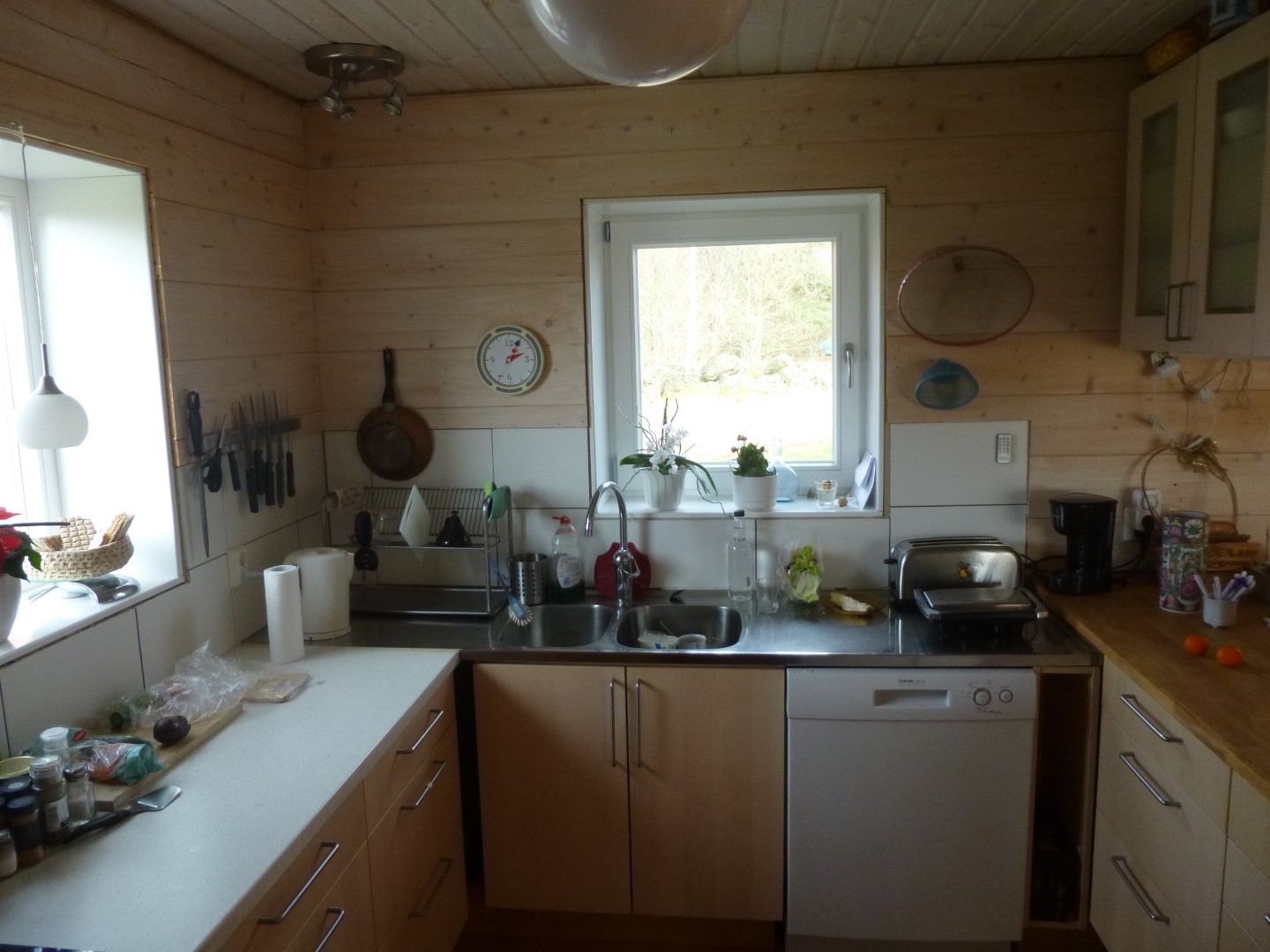

Man kanske kan byta till ett lite mindre fönster, med högre bröstning.Johannes Carlsson skrev:

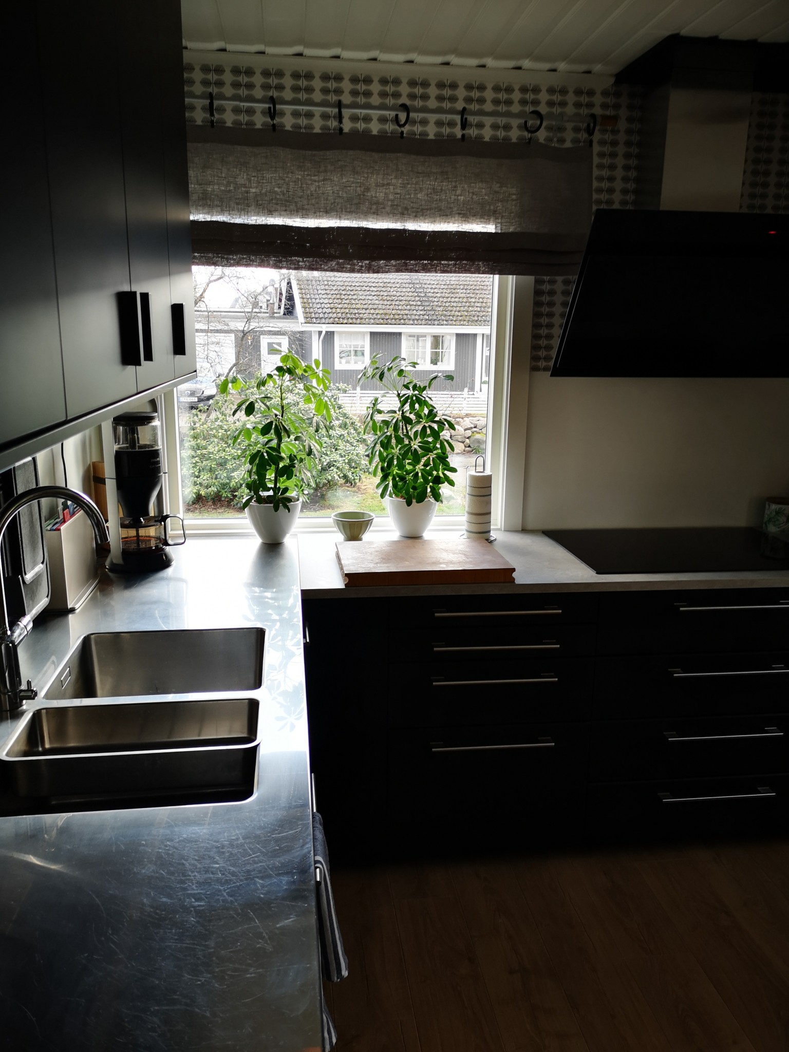

Så här har vi det, och tycker att det är det bästa köket vi någonsin haft (ursäkta röran):
Och kökshalvön är utmärkt att ställa mat och dryck på, lätt åtkomligt från matplatsen:
Jag sågar inte alla hörnlösningar totalt. Det är bara lite av en eftergift som vi måste göra eftersom vi vill få in vasken så nära hörnet som möjligt för att få lite yta mellan disk och spis. Det skulle som sagt kunna gå att lösa med ett LeMans-utdrag men de lämpar sig ju bäst för kastruller och liknande eftersom de har så låg kant och de vill jag hellre ha i anslutning till spisen.
Vi velar lite mellan HTH eller IKEA just nu. Vi har även tittat på lite dyrare kökstillverkare men de är ju så orimligt mycket dyrare att det tyvärr inte känns som ett alternativ.
Det skulle absolut varit bra att sätta in ett mindre fönster. Oavsett vart vi placerar diskhon så hade det underlättat möbleringen jämfört med nu då vi kommer vara tvungna att göra ett urtag ur bänkskivan vid fönstret. Vi har dock tegelfasad så det är svårt att göra en snygg lösning med ett mindre fönster. Man skulle ju kunna sätta en liten fläck träpanel under den mindre fönstret ner till tegelfasaden men jag tycker att den sortens lösningar ser så tråkiga ut att det är bättre att lösa inredningen istället. Om vi hade haft träfasad så hade jag definitivt satt ett mindre fönster direkt och löst alla dessa problem.KnockOnWood skrev:
Snyggt.

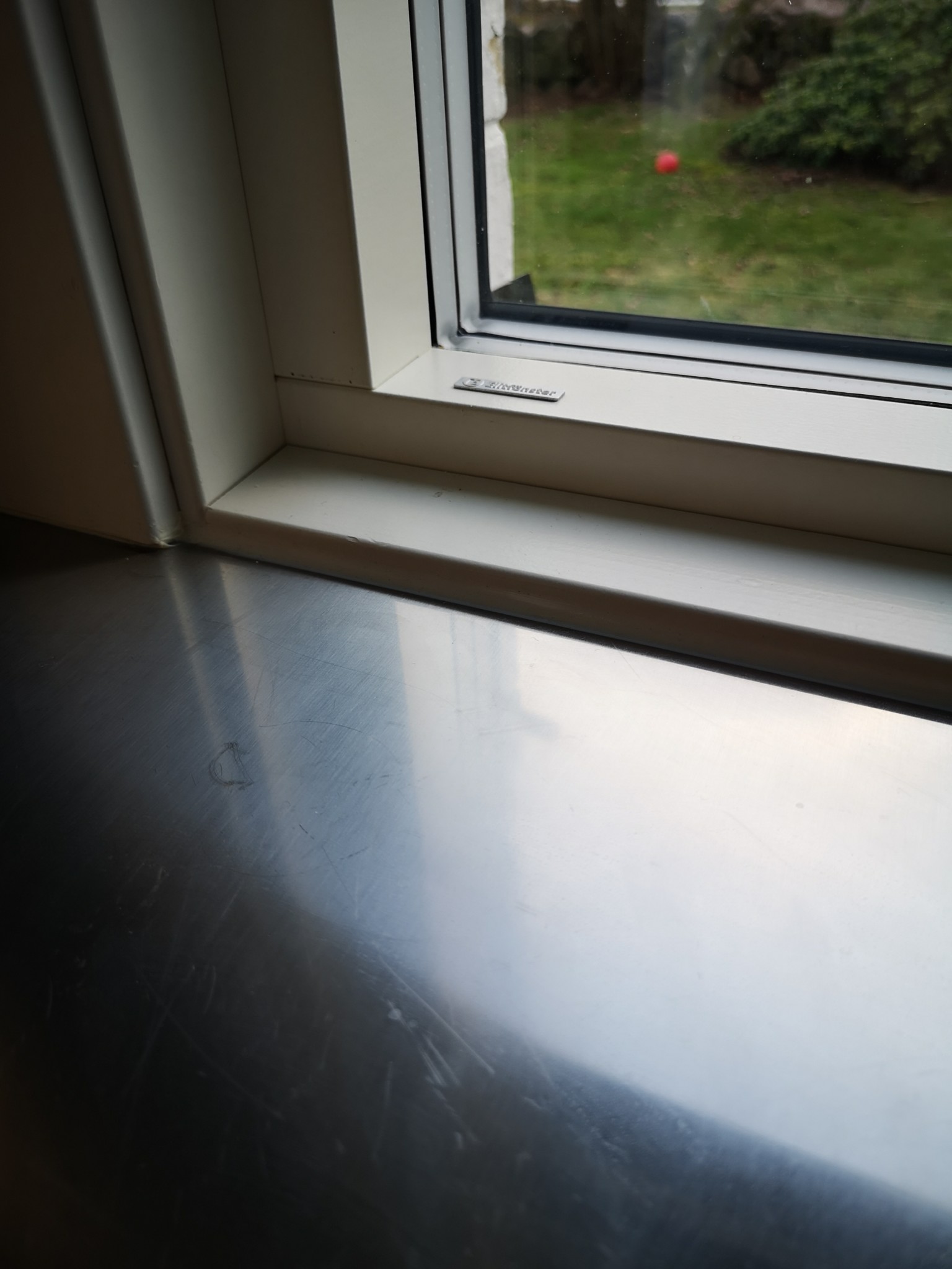

Jag ser att du inte har någon kant på bänkskivan mot fönstret. Är det inte ett problem att tappa/spilla ner saker där?
Jag tänker mig att jag ska sätta någon sorts låg kant mot fönstret (det räcker med några cm) bara så att ärtor eller något blaskigt inte ska rinna över kanten. Men det kanske säger mer om mig och hur klantig jag är som alltid spiller saker när jag är i köket.
Det är en 1 cm hög salningslist och tätad vid fönstret.
Men diskbänken är slät och ytterst sällan som något droppar över kanten, det blir en vana. Risk för större spill, ställ ner grejorna i en av hoarna.
Baktill har diskbänken 7 cm kant så där är det tätt.

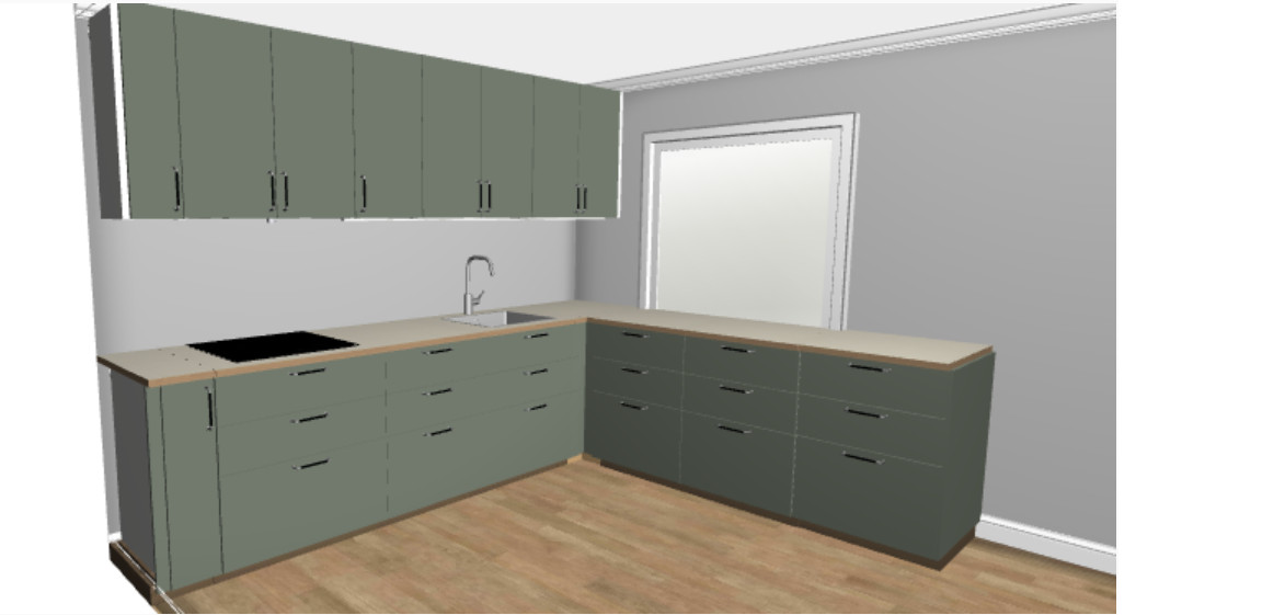

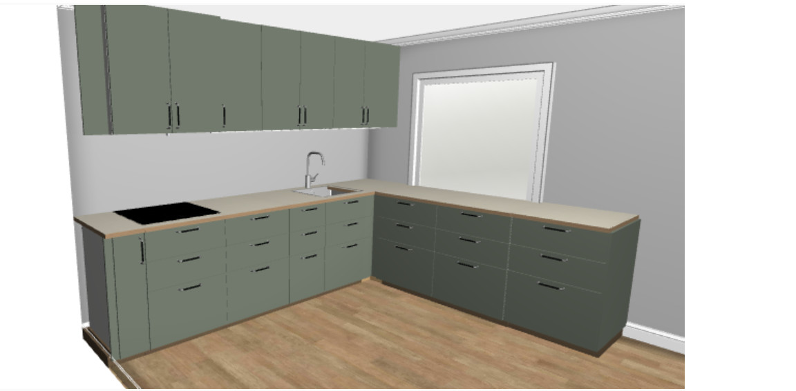

NYA skisser. Utgå från dessa!
Hej igen.
Nu har vi förfinat våra förslag på köksplanering lite grand och har i princip kommit fram till två olika alternativ. Den huvudsakliga skillnaden är fördelningen av arbetsytorna bredvid spisen samt mellan spis och diskho. I alternativ 1 blir ytan till vänster om spisen ca 25 cm och ytan mellan spis och vask blir ca 100 cm. I alternativ 2 blir ytan bredvid spisen ca 35 cm och ytan mellan spis och vask blir endast 80 cm.
Fördelen med alternativ 1 är att man får så mycket arbetsyta som möjligt mellan spis och vask. Vi kan dessutom komplettera källsorteringen i vask-skåpet med sortering i 40-hurtsen bredvid. Nackdelen är att man inte kan ställa av någon kastrull eller stekpanna till vänster om spisen eftersom det blir för smalt.
Fördelen med alternativ 2 är främst att man kan nyttja ytan till vänster om spisen till att ställa av kastruller och stekpannor. Dessutom så blir intrycket av köket lugnare när det främst blir tre stora stommar istället för 4 st mindre. Nackdelen är dock att det blir lite kärvare att få plats med all källsortering under diskbänken trots att det är en 80-stomme och dessutom så bli ytan mellan spis och vask bara 80 cm.
Ytterligare en möjlighet är att sätt en stor vask nu när man ändå har en stor stomme. Visserligen skulle bänkytan mellan spis och vask krympa ända ner till 70 cm men man skulle i gengäld få en riktigt stor vask (ca 75 cm).
Hur högt skulle ni värdera avställningsytan bredvid spisen? Är det värt att offra lite av ytan mellan spis och vask för att kunna ställa av en kastrull? den huvudsakliga arbetsbänken blir alltså till höger om diskhon så egentligen går det ingen nöd på bänkyta oavsett vilket förslag som man väljer.
Alternativ 1 med smal yta bredvid spis
Alternativ 2 med bredare yta bredvid spis

25 cm räcker för kastruller och normalstora stekpannor (24 cm diameter) om man är lite försiktig med handtagen men inte stora stekpannor (28 cm). 25 cm räcker även för en vanlig skärbräda som är vriden 90 grader.
När det gäller 80 eller 100 cm mellan ho och häll så beror det på hur ni vill laga mat. Är ni två som vill stå bredvid varandra så att ni båda har tillgång till alla ingredienser eller är det så att en person vill flytta det hen ska göra till en egen plats framför fönstret?
Hos oss gäller det första alternativet, även om en av oss tänker att jag tar skärbrädan och lite grönsaker och ställer mig någon annanstans så slutar det med att vi står båda mellan hon och hällen efter en liten stund ändå.
Jag rekommenderar att man håller sig till 80 cm som minimimått för när det blir mindre blir det ofta svårt att få plats med alla ingredienser, skärbräda och skålar.
Hörnskåp med LeMans-utdrag kan även användas för köksmaskiner, stora uppläggningsfat och beredningsskålar.
