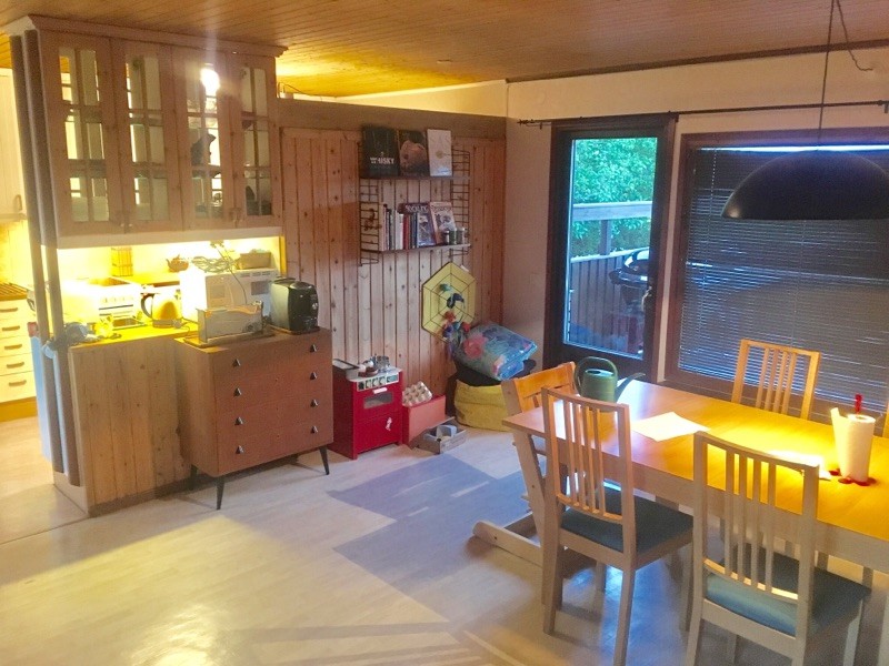

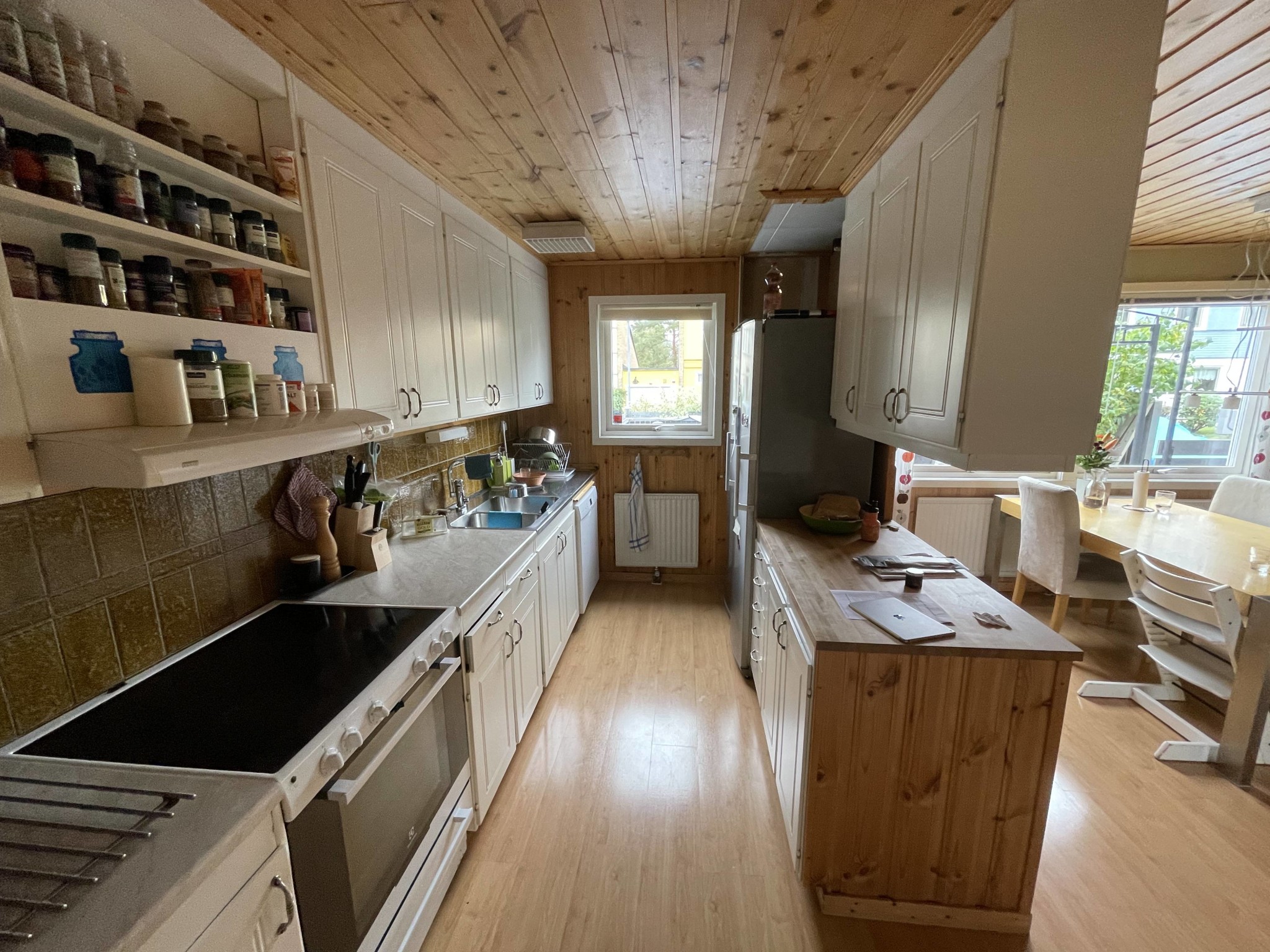

Idag ser det ut så här:

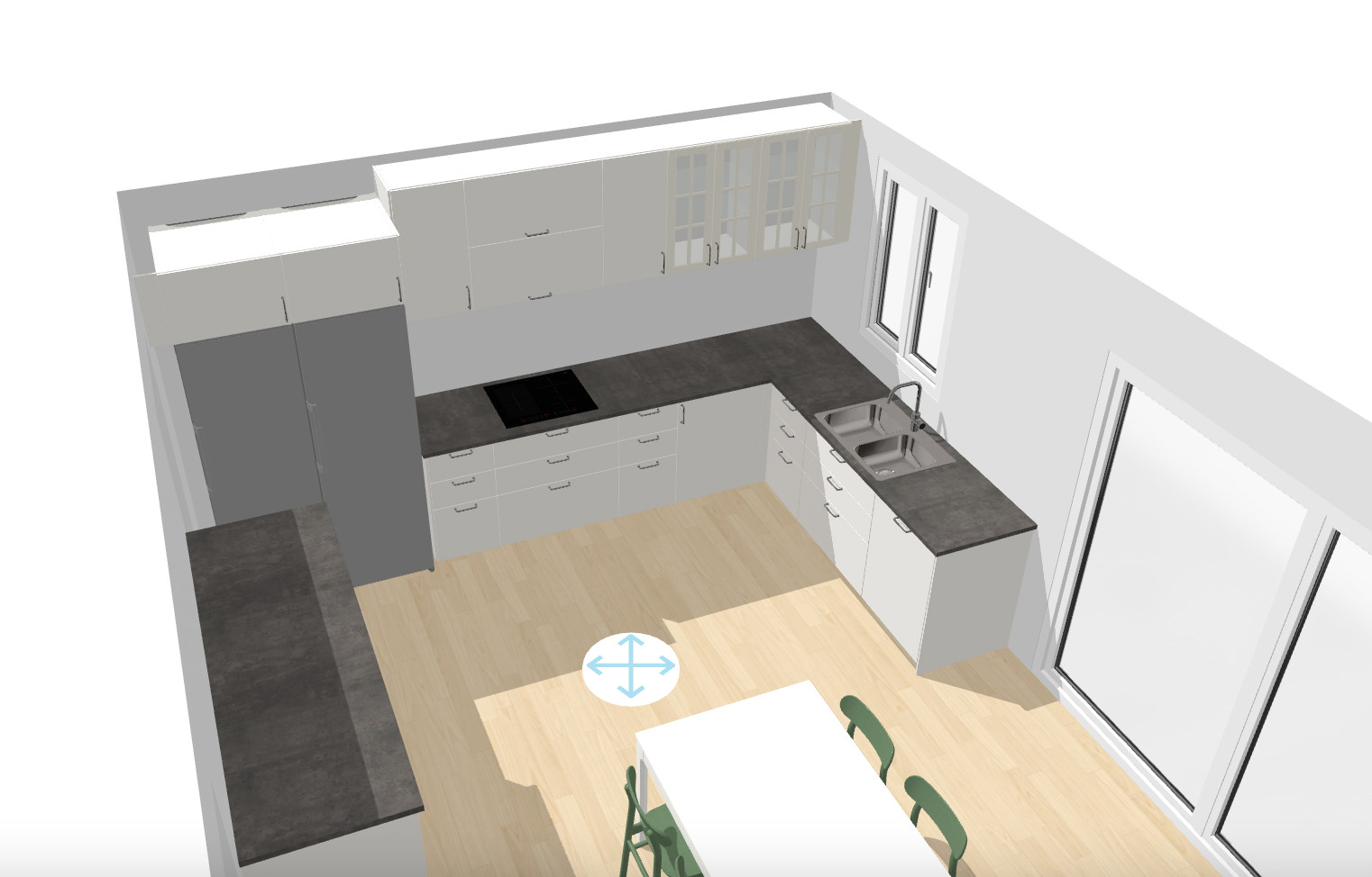

Än så länge har vi ritat upp så här i IKEA's planeringsverktyg:
Diskmaskin närmast matplatsen mot yttervägg, sedan har vi tänkt oss en kombinationsugn med mikro och en vanlig varmluftsugn.

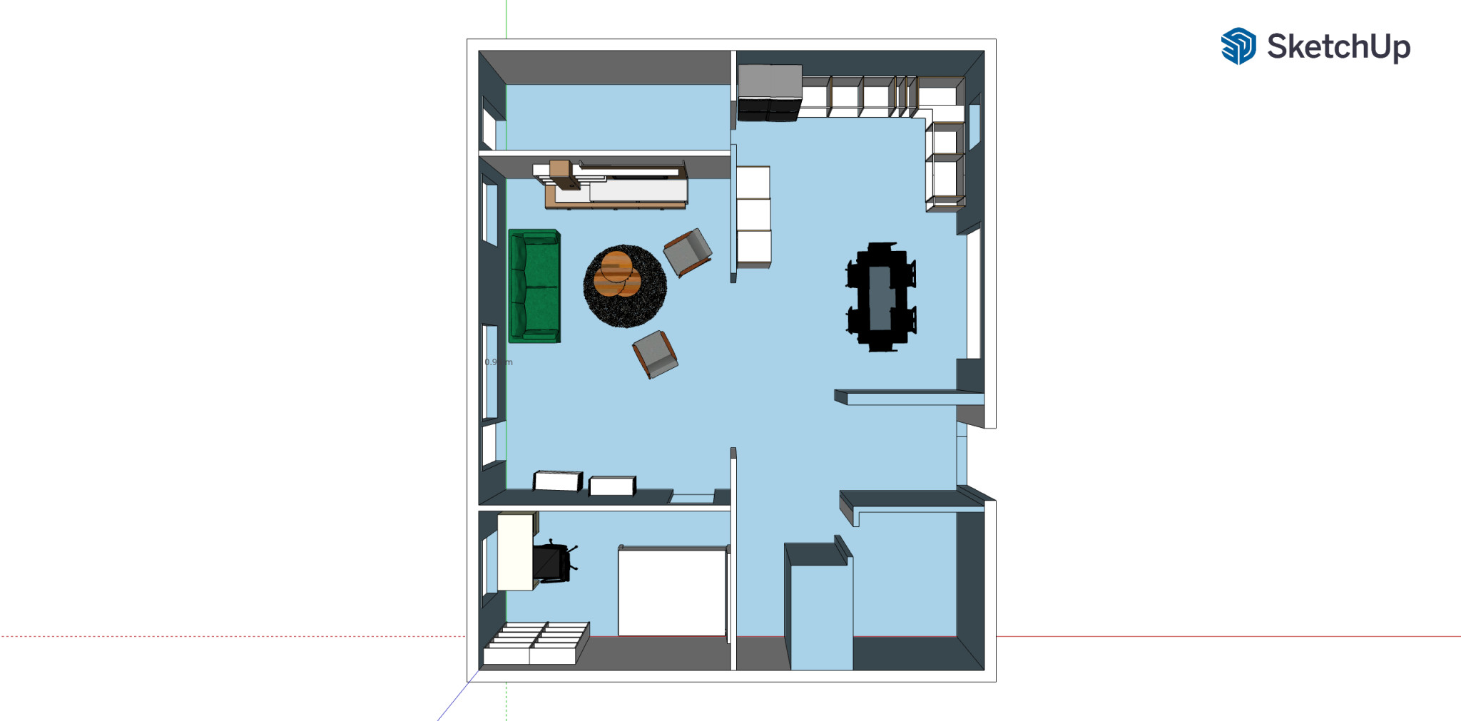

Så här har vi tänkt oss planlösningen i stort efter renoveringen:
(Tvättstuga längst upp till vänster och badrum längst ner till höger)
Vi skulle vara väldigt tacksamma på feedback kring köksdesignen och annat bra att tänka på. Det är främst det funktionella vi tänker på, rätt färger och bänkskiva har vi inte lagt in i skisserna än så länge.

Det är ju praktiskt att diskmaskinen nära matplatsen men för att det ska gå enkelt och snabbt att tömma diskmaskinen bör det också vara nära till förvaring av porslin och glas. Det är tidsödande om man ska att bära några glas i taget bort till lämpligt skåp. Om det dessutom är en som tömmer diskmaskinen medan någon annan börjar laga mat så blir det lätt ett irritationsmoment därför att man är i vägen för varandra.
Sen kändes väl den där upphöjda bänkytan lite svår att använda på något vettigt sätt. Det fungerar som en plats att ställa plåtar och ugnsformar men inte så mycket mer.
Håller med @BirgitS. Ni bör nog fundera lite mer på förvaringen i köket. Som exempel skulle diskhon kunna flyttas lite närmare hörnet - det blir lite negativt för arbetsytan där, men ni skulle få ett bänkskåp med lådor bredvid diskmaskinen, bredvid matplatsen, och med ett väggskåp över så skulle det mesta av vardagsporslinet kunnas förvaras vid diskmaskinen. Bänken där blir också mer användbar som en andra arbetsyta.
Ugnarna bör placeras i högskåp. Det ser ut att bli rätt långt att gå med heta plåtar till närmaste bänkskiva - kanske två högskåp och ett 60 brett bänkskåp med överskåp skulle vara en idé. Mindre förvaring, men säkrare hantering av varm mat.

Jag tycker förslagen och tipsen ovan är väldigt bra. Kanske kan ni också byta plats på kyl/frys och ugnarna. Om ni har ett högskåp med ugnarna till vänster om spisen kan ni ev. flytta hällen lite till vänster. Då blir det en bra arbetsyta mellan häll och ho även om ni flyttar hon närmare hörnet.
Man får då bra uppsikt över ugnen om man står vid spisen.
Ni borde även få plats med en avställningsyta vid kyl och frys.

Bra tips att flytta diskbänken närmare hörnet, vi ändrade i planeringsverktyget och det ser ut att kunna fungera. Vi lade också till ett väggskåp ovanför diskmaskinen så all porslin/glas/bestick kan vara närmst både diskmaskin och matplats.
Gällande den upphöjda bänkskivan är det för att få ugnarna i arbetshöjd och inte störa siktlinjen genom köket, vi har funderat kring att ha kyl/frys där tidigare men gillar inte riktigt det. Ugnen som kommer användas mest är bara 1-2 steg från spisområdet där vi räknar med att ställa ifrån oss varma plåtar/formar om man inte tar dem direkt till matbordet. Skåpen är dessutom "bara" 140cm höga, så det är inte svårt att ställa en plåt där heller om man skulle vilja.

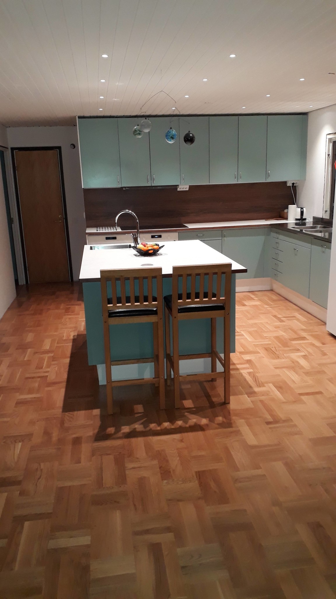

Här är en efterbild. Kyl och frys är precis till höger om bilden. Vårt kök ser inte riktigt ut som ert eftersom vi har köksö.J JBir skrev:Tack för era förslag!

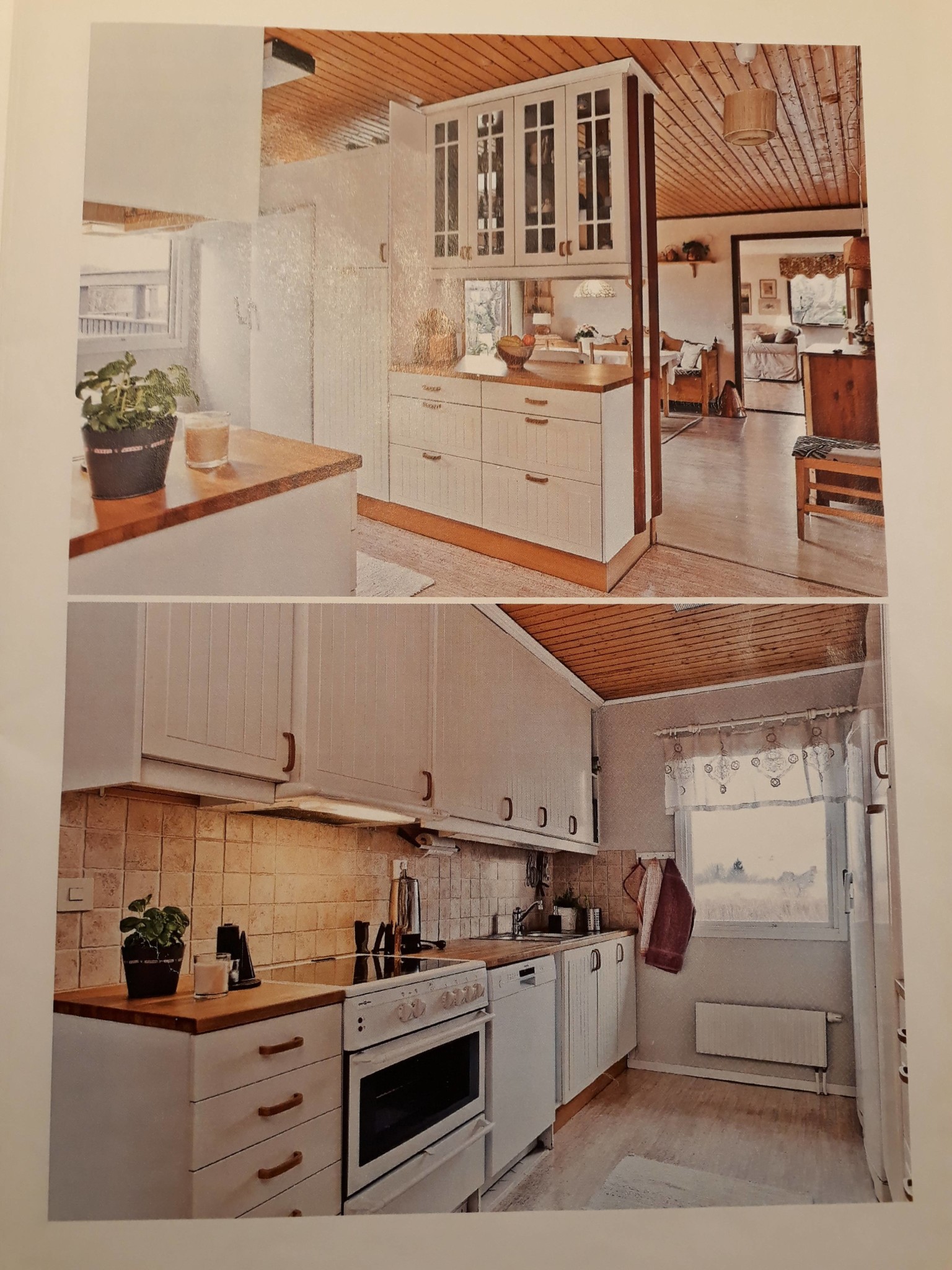

Ska se om jag hittar förebild i prospektet.
@Mathildatiger Tack för bilderna! Köken var ju onekligen lika innan ni renoverade.

Vi har 60- och 80-lådor mest. I de stommarna har vi 3 lådor, en låg och 2 höga. Sen har vi en stomme som är 40 bred, där har vi 5 låga lådor för knivar, bestick, skärbrädor m.m.J JBir skrev:@Mathildatiger Tack för bilderna! Köken var ju onekligen lika innan ni renoverade.
