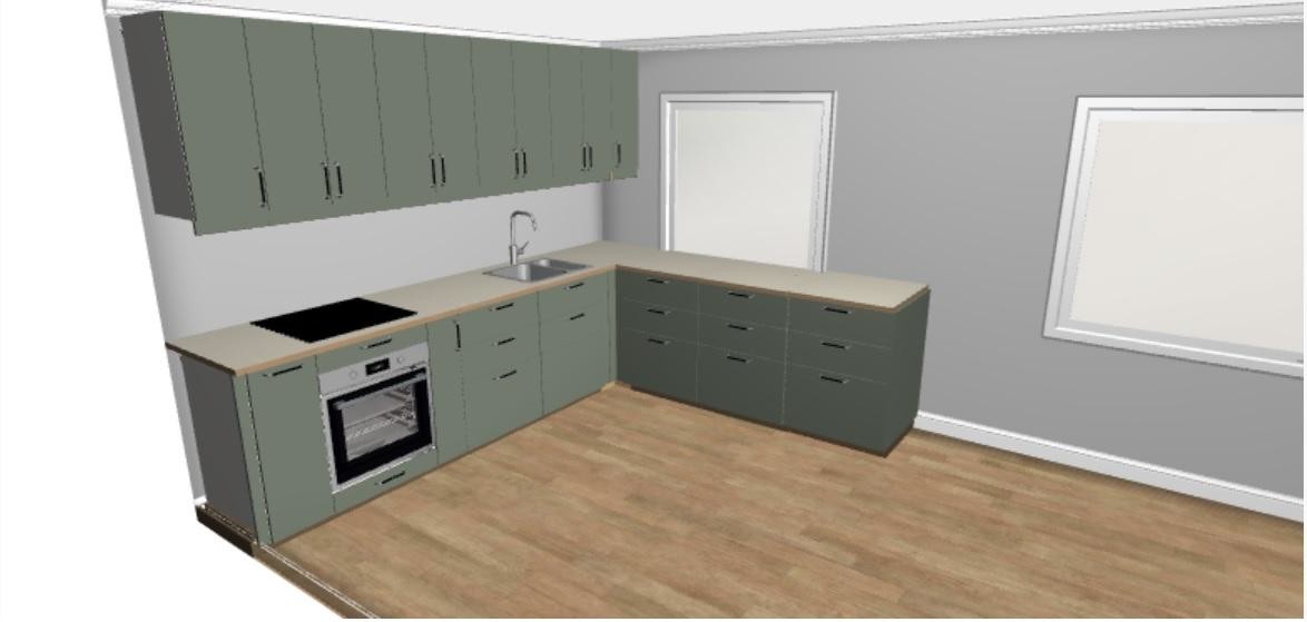

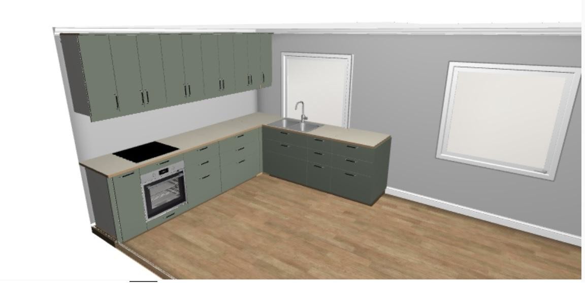

Vi är på gång att renovera vårt kök och velar kring två olika huvudalternativ. I grunden är bägge ett vinkelkök och det enda som egentligen skiljer mellan dem är placeringen av diskhon. I det ena fallet så hamnar hon framför ett fönster som är lägre än bänkskivan så man måste bygga ett stänkskydd vid fönstret för att minska risken för att hälla ner vatten i hålet som blir vid fönstret. I det andra alternativet så hamnar hon på samma bänk som spisen och då räcker det med en låg kant vid fönstret så att små saker inte ska rullar ner.
Som vi ser det så är fördelen med vasken vid fönstret att all mat tillreds mellan spis och diskho men å andra sidan så kommer man kladda ner fönstret med stänk och det blir dessutom bökigt att komma åt att öppna eller putsa fönstret.
Fördelen med lösningen där vasken sitter på samma bänk som spisen är att man slipper allt kladd på fönstret och får en rejält lång sammanhållen arbetsbänk. Nackdelen är att man måste lyfta maten från bänken vid fönstret för att den ska komma till spisen.
Vad har ni för generella åsikter? Vi står lite delade mitt på just nu och uppskattar all input.

Jag hade inte valt att sätta diskho framför fönstret pga av stänk, men också om man har en vägg bakom kan man sätta olika upphängningar för köksredskap som används frekvent.
Skulle även valt ett 80 cm diskbänkskåp som sväljer system för källsortering och en inre låda för diverse förbrukningsmaterial, välj också en motoröppnad som man trycker till med knät när man har kladdiga händer och kan kasta ned saker.
Så nedre bilden med 80 cm skåp under.

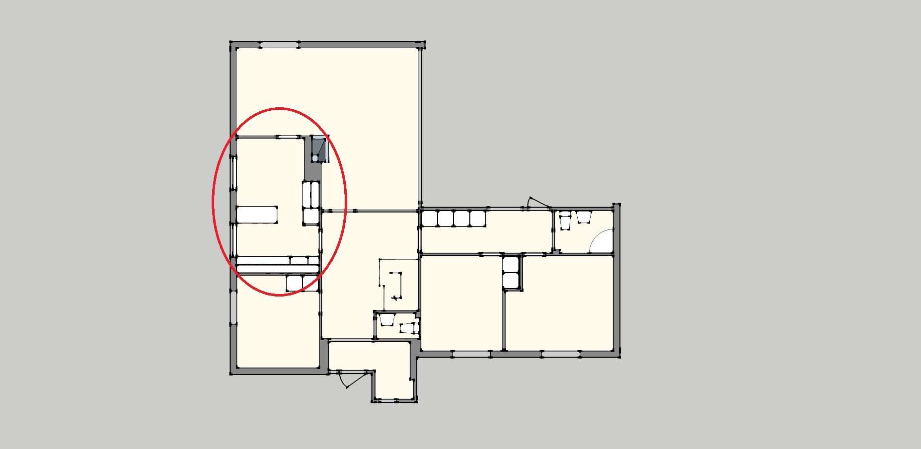

Jag bifogar en liten planritning på huset så att ni kan se helheten i köket. Som ni kan se så går det inte att utnyttja hörnet bredvid spisen eftersom dörren in till köket sitter där. Vi vill också komma ifrån lösningen med en halvö som kommer ut mellan fönstren eftersom det blir så trångt att komma åt matbordet då Egentligen så är det kanske inte så farligt trångt med en halvö men det upplevs verkligen som att man måste klämma sig in mellan halvön och bordet, speciellt när någon redan sitter på den yttersta platsen.
I lösningen med vasken vid fönstret så tänker vi oss att diskmaskinen kommer längst ut till höger på vinkeln. Alltså närmast matbordet. I fallet med vasken bredvid spisen så tänker vi oss istället att diskmaskinen hamnar närmast spisen. Givet att man använder ett 60-skåp till vasken så får man plats med ytterligare ett 30-skåp mellan vask och diskmaskin. Det gör att man borde få drägligt med svängrum även om man står inne i hörnet.
