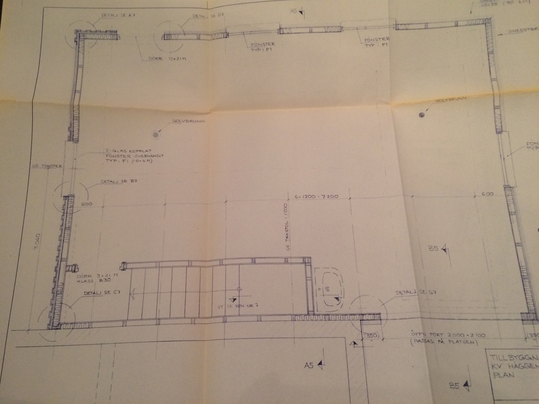

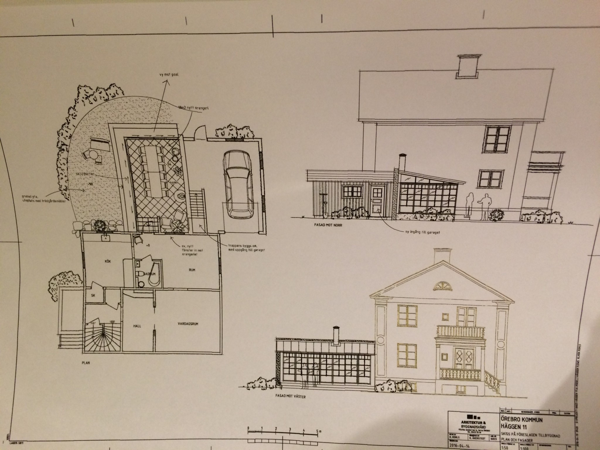

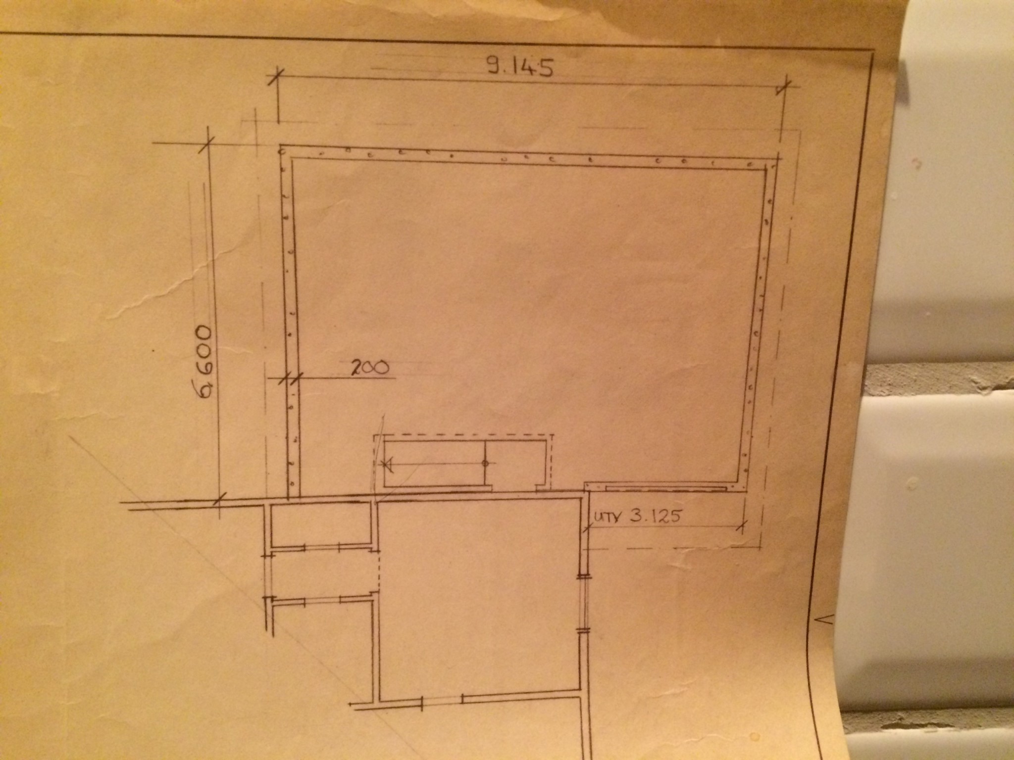

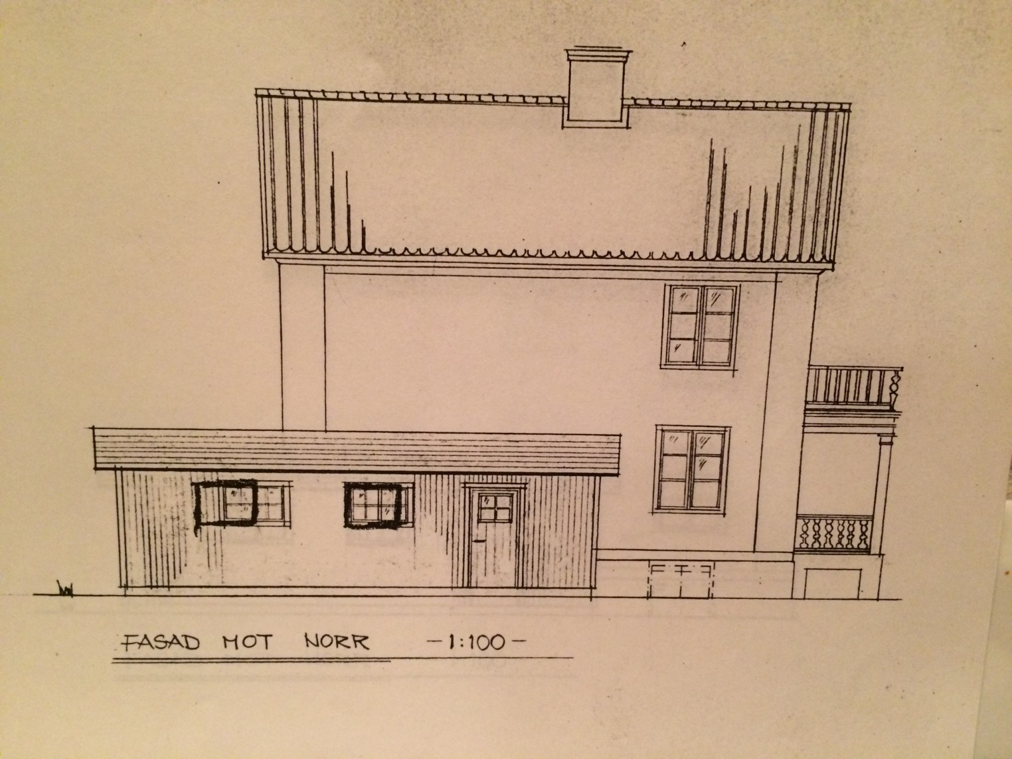

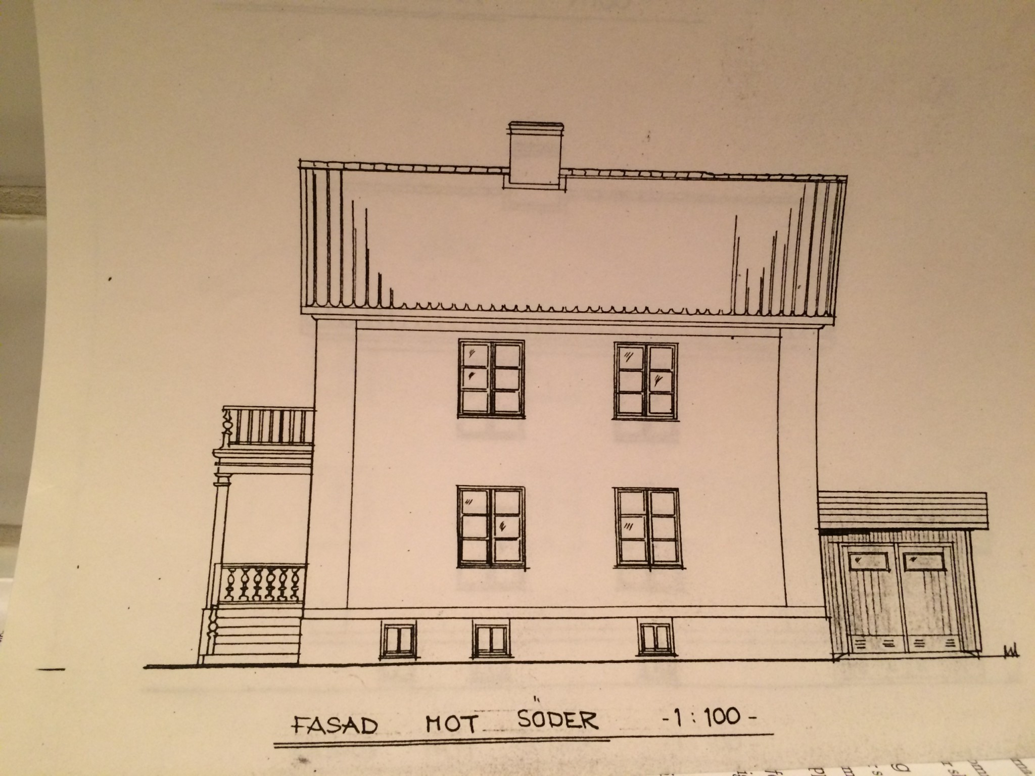

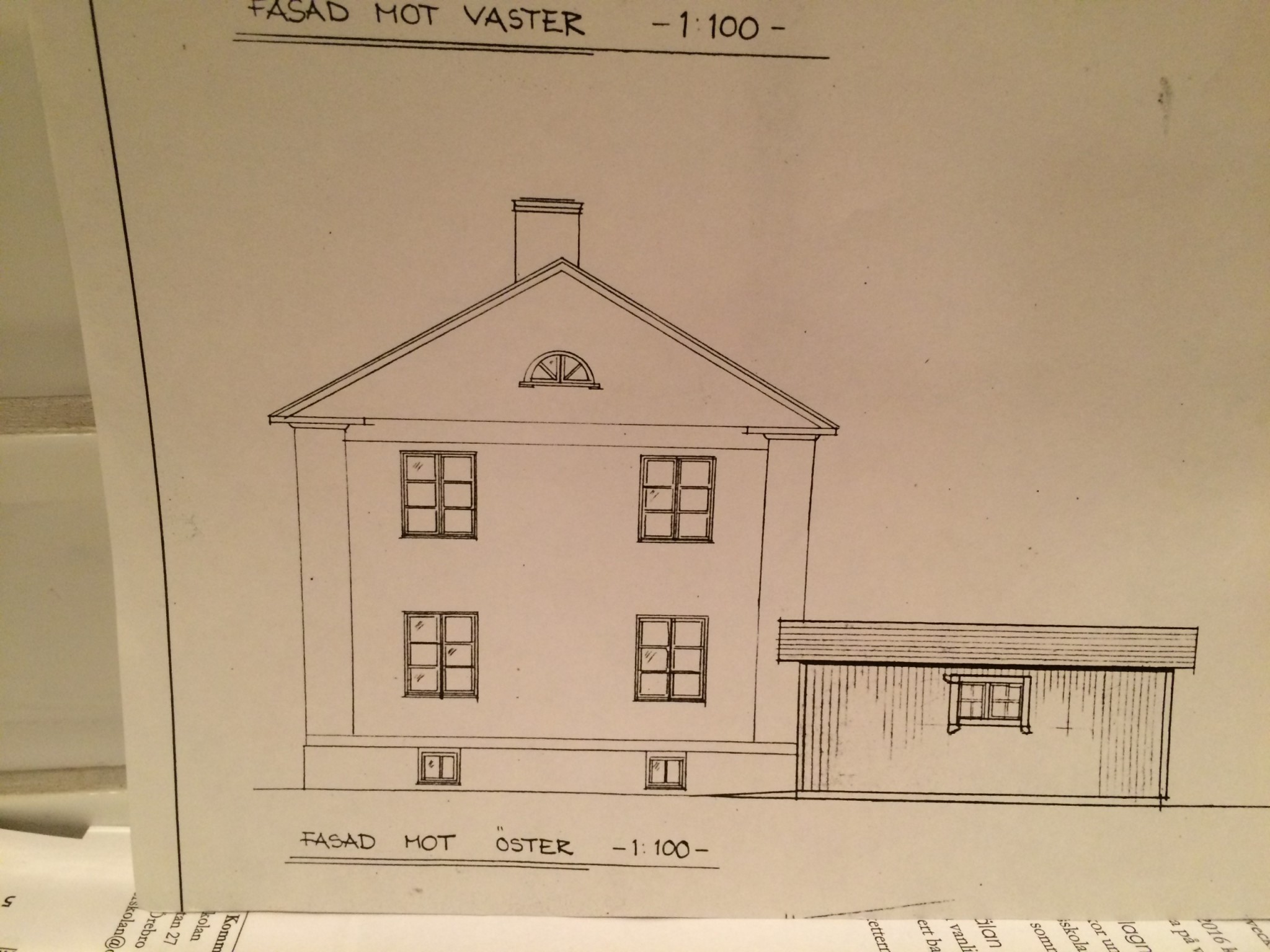

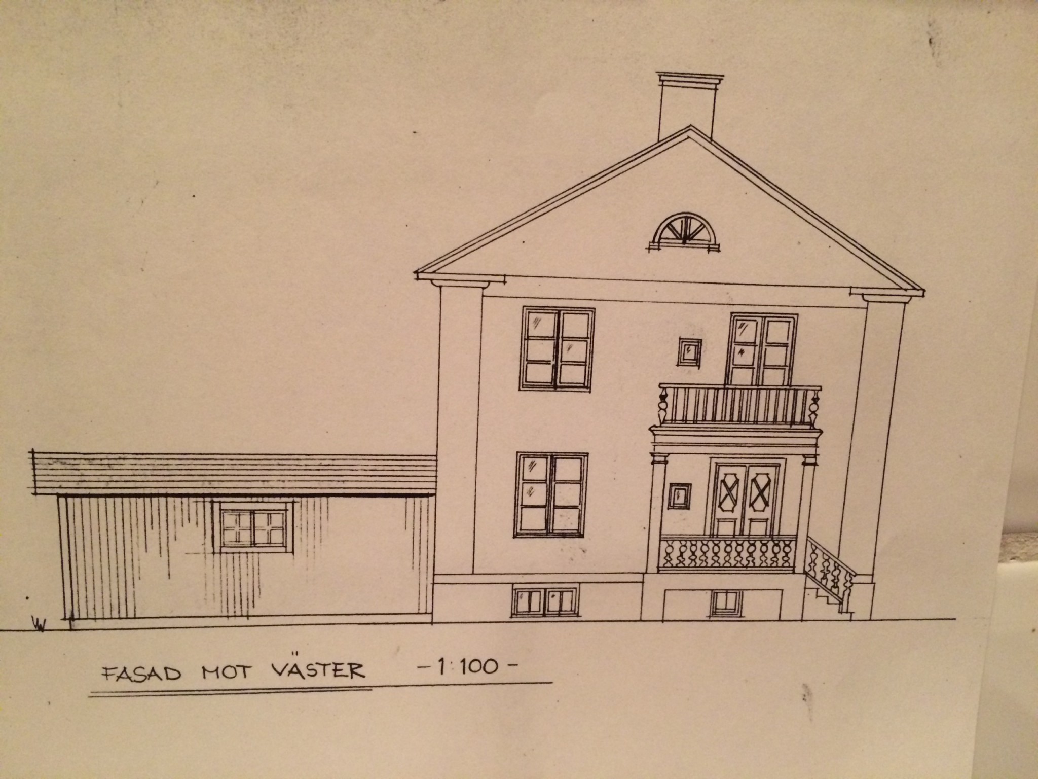

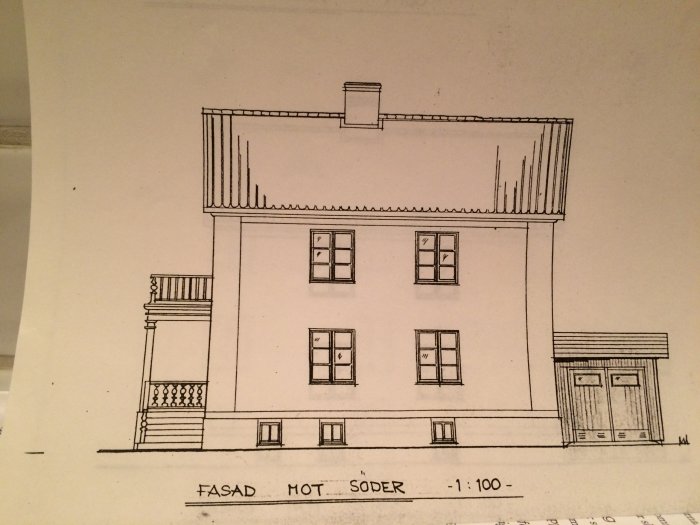

Vi bor i ett putsat stenhus från 1920 talet som blev tillbyggt med dubbelgarage sent 80-[tal som inte stämmer med huset i övrigt. Trädgården ligger bakom huset vid garaget och tyvärr finns ingen utgång till trädgården åt norrsidan då garaget tar upp stor del av denna yta. Från garaget går en trappa ner i källaren vilket är mycket smidigt att ha.

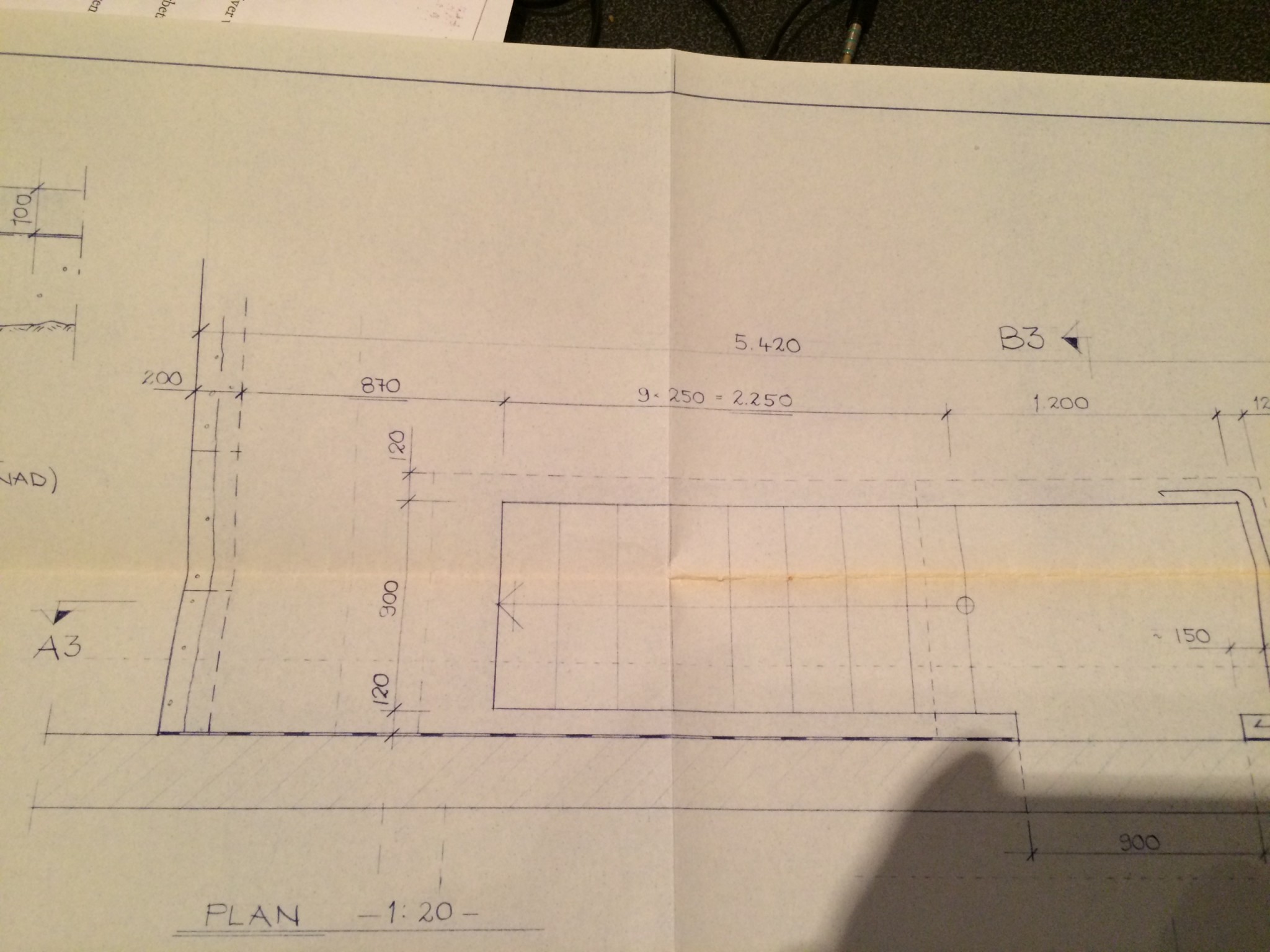

Vi ska nu bygga en pool längst in i trädgården. Vi önskar också bygga till ett uterum på norrsidan för att få en naturligare utgång från köket ut mot trädgården via uterummet och även få uppsikt över poolen. Problemet är att garaget ligger åt detta håll. Vi kan tänka oss att ta en del av garagets yta för att använda till uterummet. Vi vill också ha kvar trappen från källaren upp i garaget. Vi har varit hos en arkitekt och fått detta förslag. Det innebär dock att vi måste helt bygga om källartrappen, är detta möjligt och i sånt fall är det någon som vet hur mycket det kan tänkas kosta???? Vi tycker nog att uterummet är i minsta laget men det kanske man kan lösa genom att bygga ut det mer åt väster.
Bifogar bilder på hur det ser ut idag och arkitektförslag.

Vi fick också bygga om vår källartrappa när vi gjorde en tillbyggnad. Det var inga större konstigheter men tyvärr minns jag inte priset. Vi lät samma entreprenör göra källartrappan som göt grunden och det var ett paketpris. Ta in offerter från flera på det, det kan skilja jättemycket i pris. 20-40 000 kr säger jag så här som en gissning baserat på andra trappor vi har gjutit tidigare.
