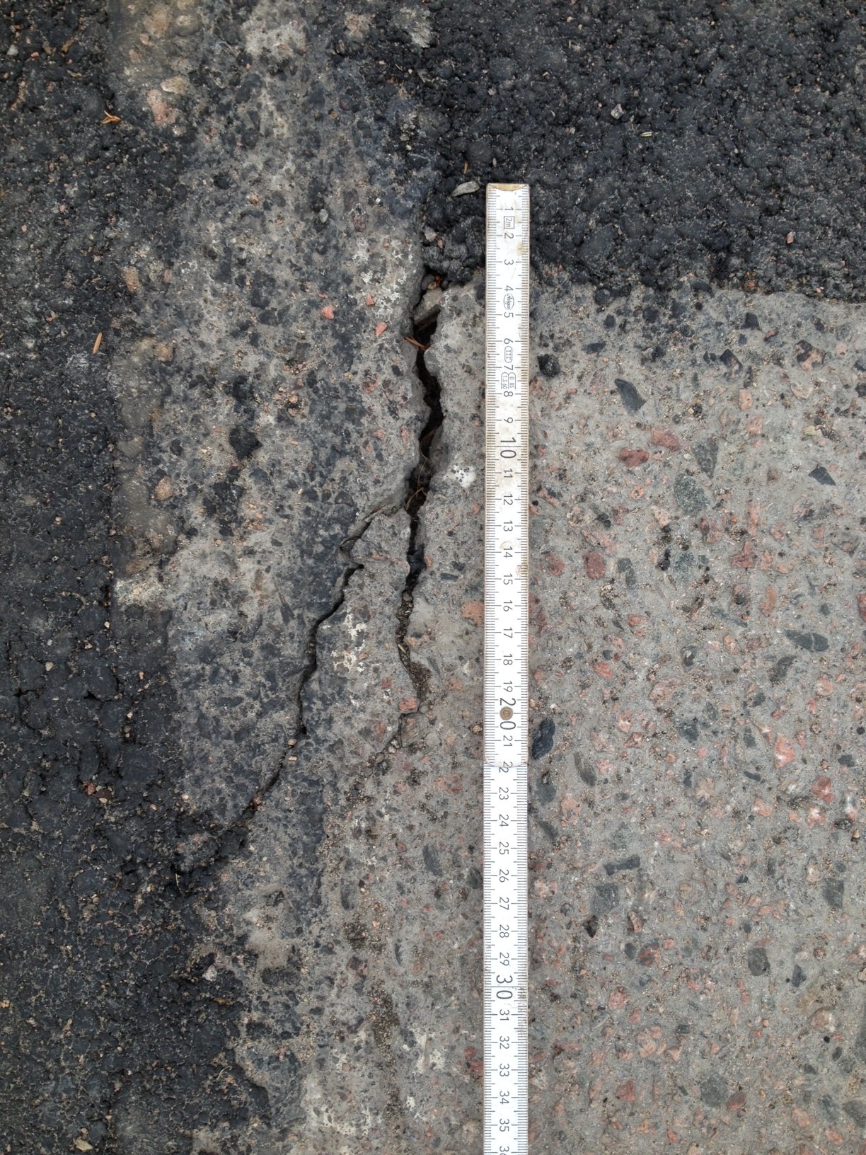

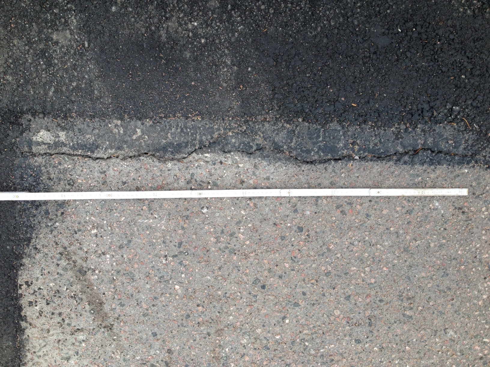

Tyvärr upptäckte jag två sprickor i asfalten (som uppkommit under deras arbete) utan för min uppfart som dom missat, eller mest troligt skitit i att åtgärda.
Hur fixar man till detta på rätt sätt? Dom har nämligen varit här en gång men enligt mig gick det sådär. Vill ha lite på fötterna innan jag ringer o klagar igen.
På nedre bilden är spricka ca 100 cm.

Kan ju också avslöja hur dom tyckte det skulle fixas. Dom fyllde sprickorna med sand och målade över med typ tjära, dagen efter regnade det kraftigt här och sprickorna va tillbaka.

Be dom använda gjutasfalt, alltså förseglingsmassa. Det kommer hålla. Ser ut som att varit det innan också. Kan med fördel sandas av med 0/2 efteråt, så blir det inte klibbigt när solen ligger på under en varm sommardag.

Hade dom tagit bort den lösa asfalten från början hade det ju knappast varit mer jobb att asfaltera dom 10x100 + 10x30 centimetrarna också.

I det läget tror jag du sitter i en bättre sits eftersom entreprenören i regel lämnar 2 års garanti på asfalteringen mot kommunen. Detta innebär att kommunen kommer ställa krav på entreprenören att återställa i efterhand om skador uppstått. Klaga hos kommunen om inget hjälper. De lägger inga fingrar emellan om de inte är nöjda.Lexington skrev:Fiberbolaget som återställer (genom entreprenör) på kommunens mark.
