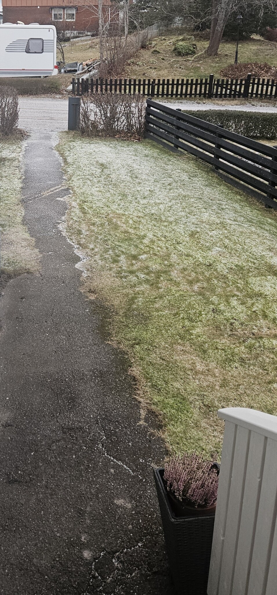

Vi behöver hjälp och kan inte välja om vi ska lägga nytt asfalt eller ha grus på vår entrégång, se bild. Hur mycket jobb skulle det bli att lägga nytt asfalt kontra ha grus? Behöver vi ta bort det gamla asfaltet innan vi kan lägga på nytt grus. Vad är det för verktyg som behövs då för att ta bort asfalt? Någon här har haft samma fundering och vad skulle ni ha gjort.

Om du själv ska ta bort all asfalt kan jag rekommendera att åka till ex tenta å hyra en sten såg med vatten tillförsel ,såga små smala remsor på ex 20 cm som du sen tar en spade spett å bryter loss ,
Annars ringa ncc Skanska , någon entreprenad firma så gräver de bort och justerar till inför ny läggning
