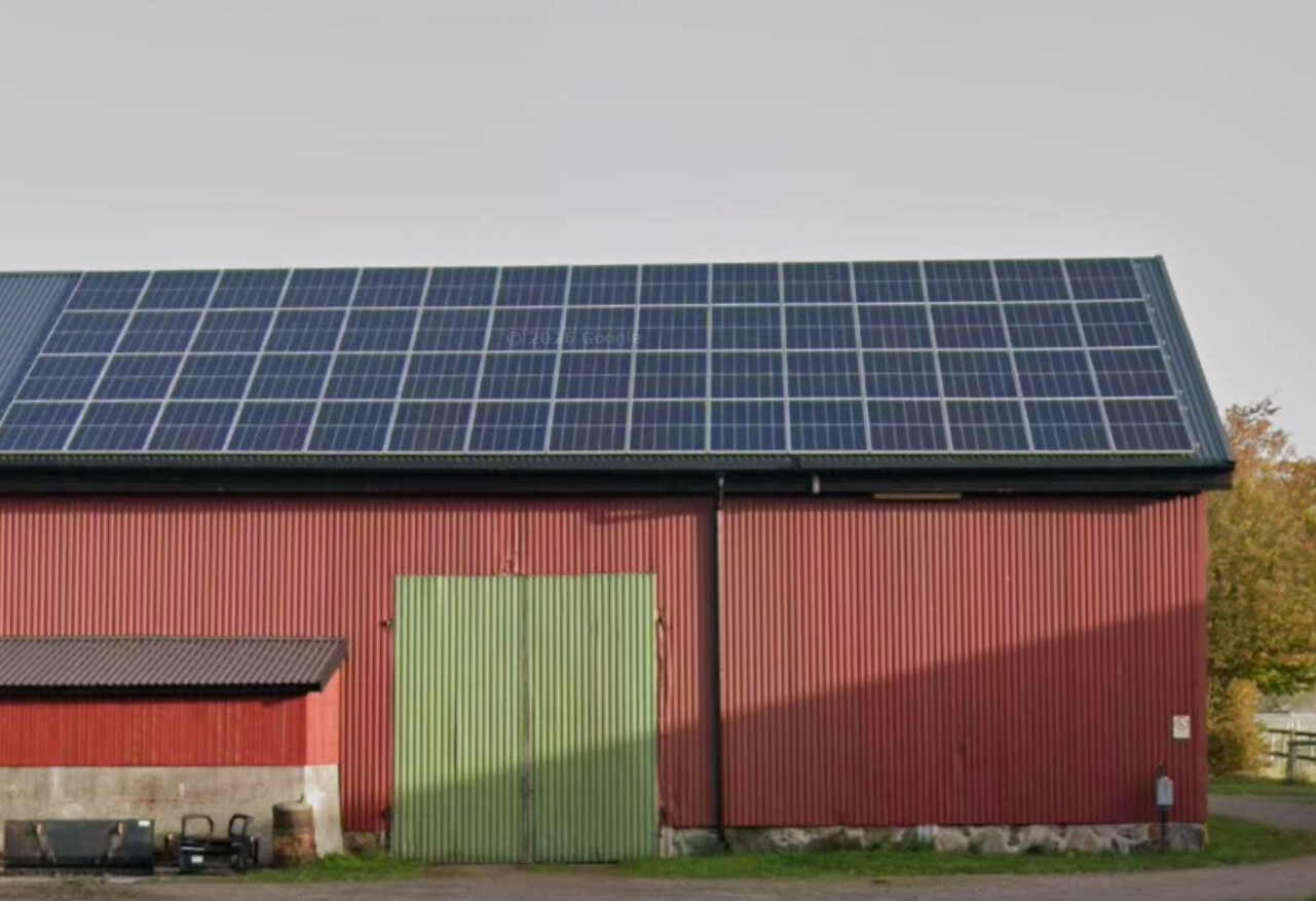

Jag har inte hört svärfar klaga på ineffektivitet på de 150kvm solceller som han har på tröskelängans mörkgrå plåttak.
Solceller på ett mörkgrått plåttak på en röd tröskelänga med gröna portar.

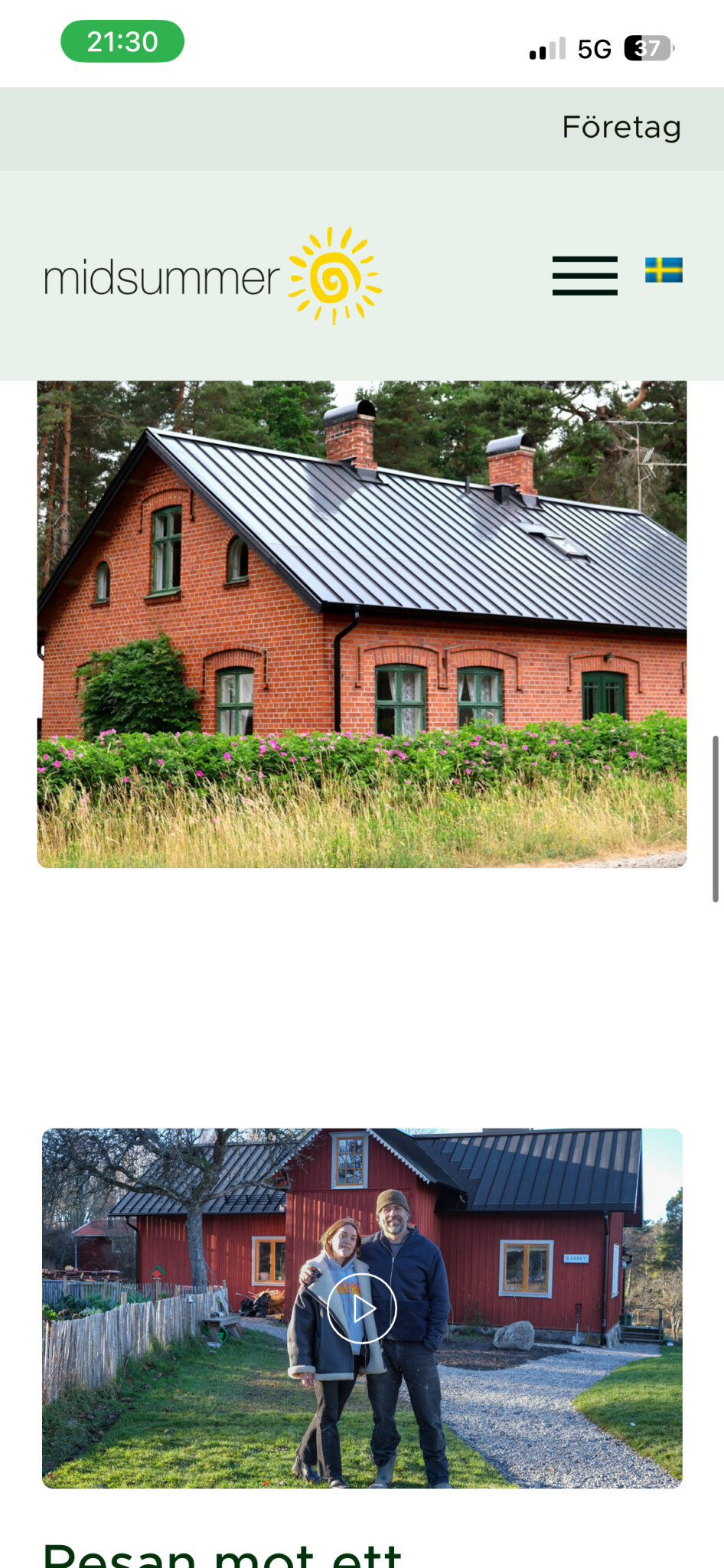

Kolla in midsummer slim
Passar perfekt för falsade plåttak
Svenskt solcells företag Midsummer
  • Rött tegelhus med svart plåttak och två skorstenar i grön omgivning, typiskt för Midsummers solcellssystem för falsade plåttak.
