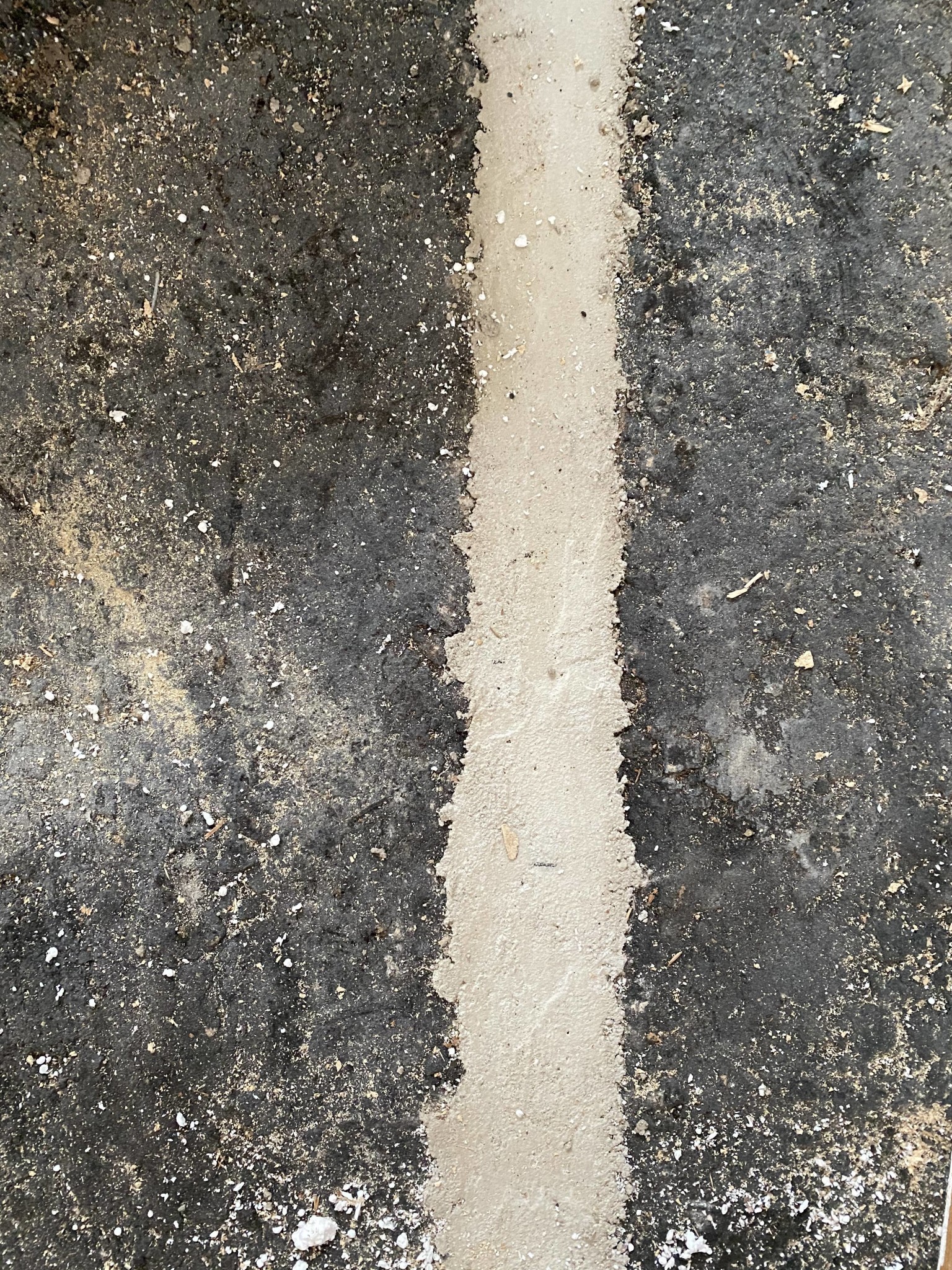

Har ett rum i källaren där tidigare ägare reglat upp golv och en yttervägg för att sedan lägga spånskiva och golv uppepå detta med ventilerade lister.
har dock självt aldrig använt detta utrymme då det alltid haft en väldigt speciell doft. Rev idag ur väggar och golv för att bli av med doften.
Antog att det skulle vara jämnt betonggolv i botten som i övriga utrymmen, men ser ut att vara väldigt ojämn asfalt.
Använder källaren enbart till förvaring och tvättstuga och har inga planer på att använda det som gillestuga. Går det att flyta på det ojämna underlaget och lägga klinker alternativt måla eller måste den misstänkta asfalten bort?
Tacksam för svar

Huset är dränerat
Det där ser ut som gammal asbestlim. Det brukar gå bra lägga ut avjämningsmassa på på gamla limrester (om det nu är det).H husägare2019 skrev:Hej!

Tror inte det är lim, är alldeles för grovgjutet och ojämnt för att kunnat ligga en matta eller liknande på, finns heller inga spår av det har varit något fastlimmat
