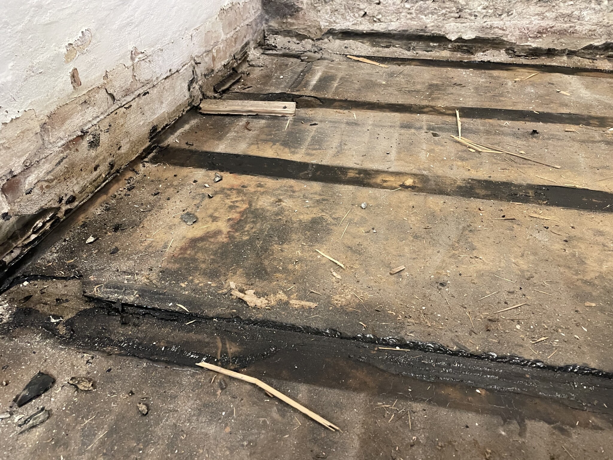

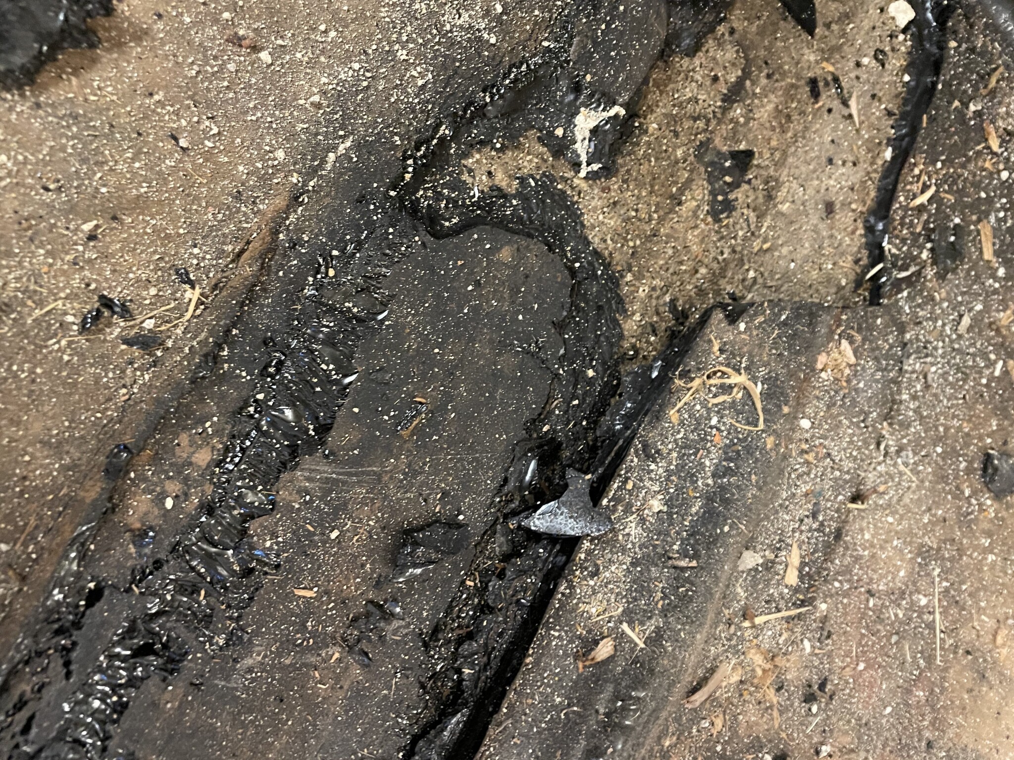

Jag har precis rivit uppreglade träväggar och ett trägolv i källaren på mitt hus från 30-talet. Misstänker att väggarna och golvet kommit till på 70-talet. Under golvet ligger en tjock svart mattliknande struktur, som jag misstänker är asfalt eller bitumen. Har dock ingen erfarenhet och vid sökning på forumet tycker jag att dom flesta asfaltsbilder är ”tunnare”. Är det någon vänlig själ som vet och kan upplysa? Vad kan man göra för att få bort det? Försöka riva själv eller ta in hjälp med blästring? Eller helt enkelt bara låta den vara?
Golvreglarna har legat direkt på ”mattan” som också haft ett litet uppvik på kanterna runt rummet. Bifogar bilder.

Var inte alls ovanligt att man använde tätskiktsmatta inte långt ifrån takpapp som tätskikt inomhus förr i tiden, extra vanligt i stora mer kommersiella utrymmen som omklädningsrum och tvättstugor men det förekom även i villabadrum.
Är det använt under ett trägolv lär väl dock idéen varit som fuktspärr vilket kanske är lite unikt men jag vet inte. Är pappen från 30talet kan det vara stenkolstjära vilket inte är särskilt nyttigt men är det från 70tal så är det bitumen och ofarligt.

Tack för svar! Rummet var ursprungligen förvaring för bränsle till pannan enligt 30-talsritningen. Nån gång senare har det istället blivit ett inrett rum i trä, tänker 70-tal pga förra ägarens ålder (död nu, så går tyvärr inte att fråga). Virket jag rev ut kändes inte urgammalt heller, hade röda ”maskinella” märkningar på kortsidorna, såsom virke har även nu.Rickard. skrev:

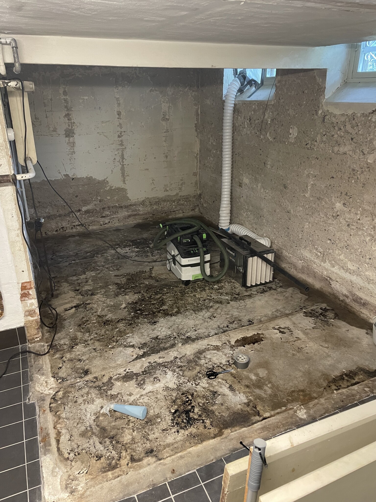

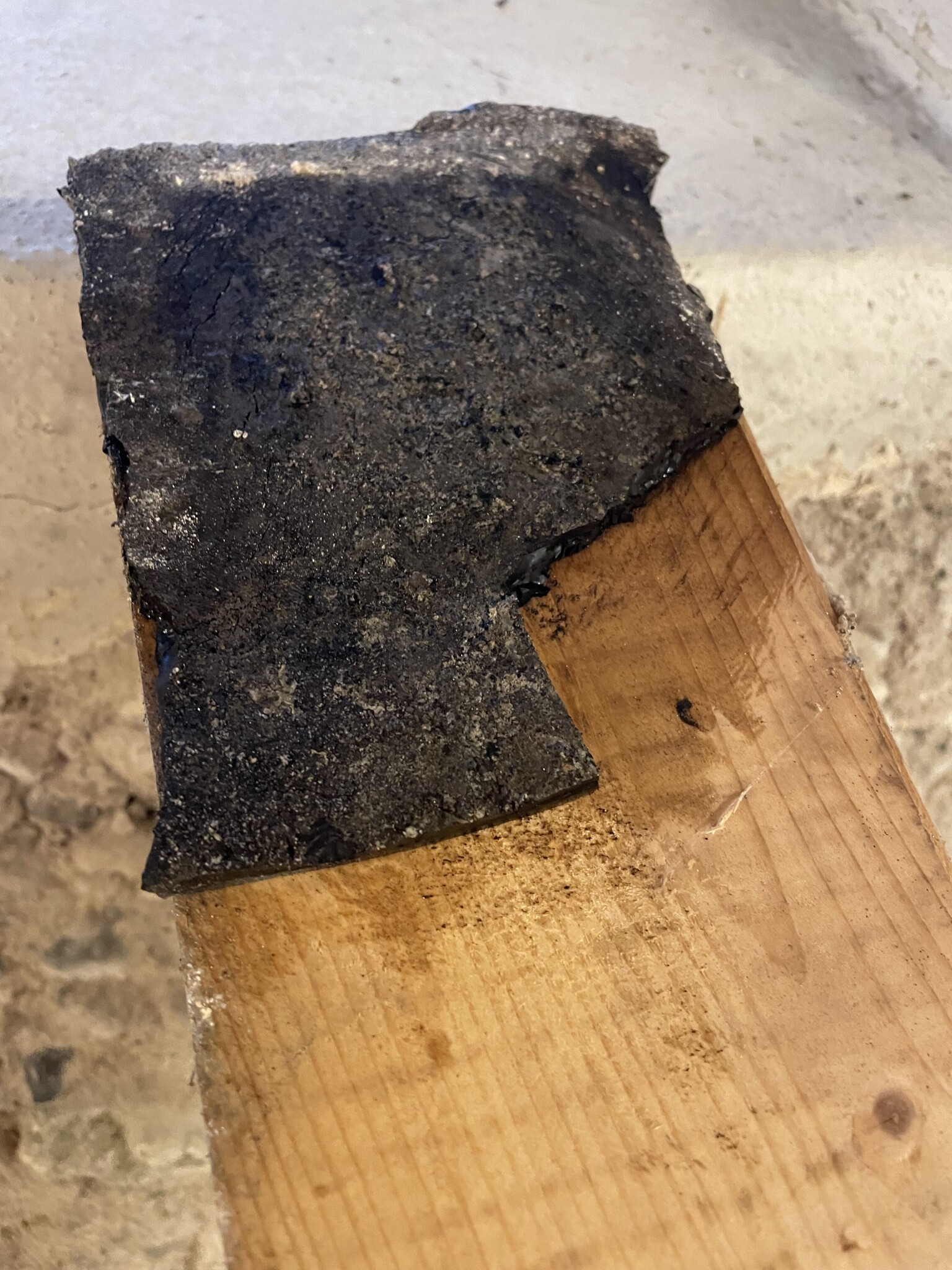

Det är rätt så tjockt, dessutom lagt som i våder med följden att det blir ojämnt där två våder ligger på varandra. Tror det blir svårt för mig att få det snyggt med den kvar. Satsar nog på att riva ut det med mask på, och försöka slipa till golvet under.
Lite återkoppling kring hur det blev, för sakens skull och som tack för hjälpen Rickard.
Jag plastade in, hyrde en dammfälla/luftrenare och skapade undertryck med hjälp av utblås. Sen rev jag upp asfalten/takpappen manuellt med kofot och barkspade. Jobbigt som tusan, men gick på några timmar. Nu är det små rester kvar, men inget tjockt. Tänker att jag borde kunna lägga klinker relativt enkelt på det nu.
