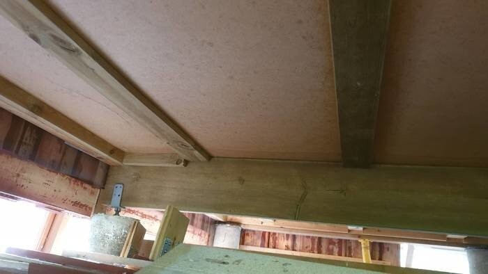

Nej, inget sånt i huset. Vet att jag går en dyrare väg men DET kommer jag bli lyckligare av :D
Satt vanliga oljehärdade trossbottenskivor 6mm. Funkar bra. Satt lister under golvåsarna men satt även tvärs över i hopp om att de inte ska bågna.
Annars fibercementskivor eller spontad cellplast. Har alla 3 olika modellerna.
Finns väl en fördel/nackdel med alla olika skivorna. Fukt/möss/montering/styvhet/täthet osv.
Täta skarvarna hur som i varje fack innan du lägger i isoleringen.
ClasseClas
Här är en lyckobild från min trossbotten på gäststugan. Oljehärdad trossbottenskiva 6 mm. Bilden tagen 10 år efter att bygget gjordes.
Oljehärdad trossbottenskiva 6 mm i gäststugan, fotograferad 10 år efter byggprojektet.
