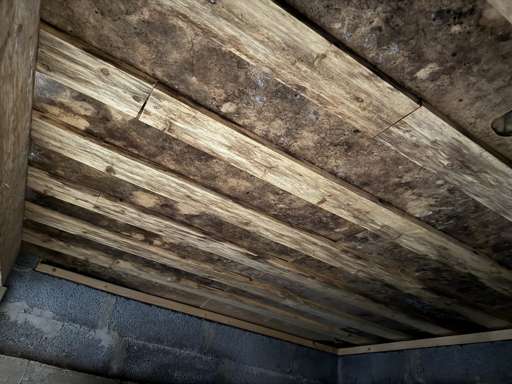

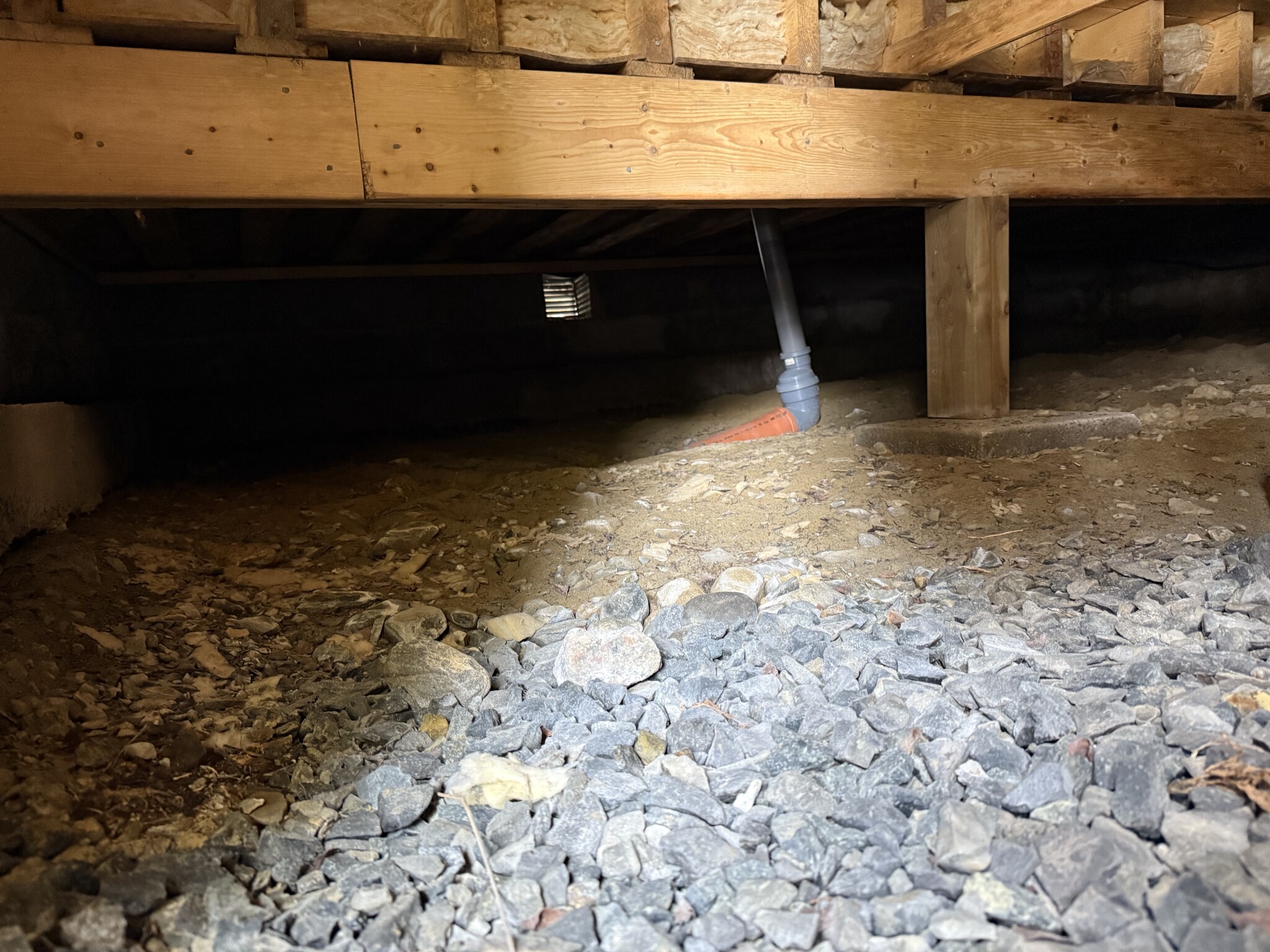

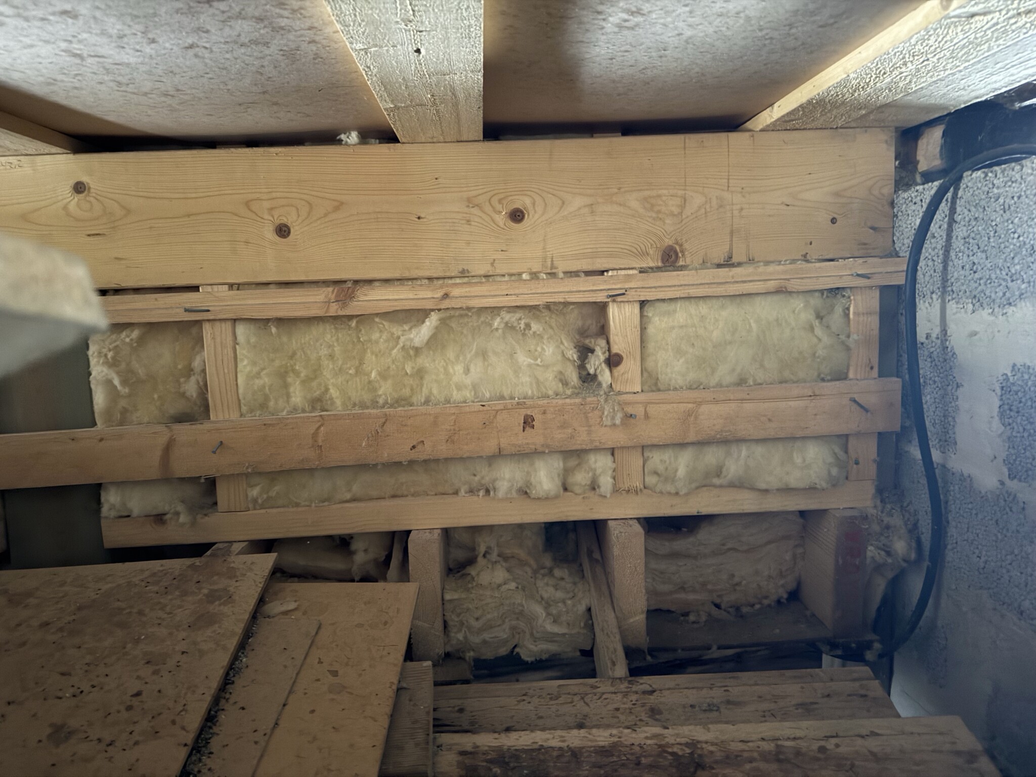

Utbyggnad i fritidshus. Sitter en ensam ventil i grunden på 25 kvm på ena sidan där det är nersänkt, på motstående sida sitter två ventiler. Ingen ventil i ena sidan och öppet i anslutning till övrig plintgrund som äldre delen består av. Asfaboarden under den nedsänkta delen har klar missfärgning medans träreglar ser helt ok ut. Jag gissar att det är markfukt som ger utslagen. Vad skulle ni säga?
  • Missfärgad asfaboard under träreglar i en grund, möjligt orsakat av markfukt. Både missfärgning och intakta reglar synliga.
  • Träreglar och isolering i en grunden på ett fritidshus, med potentiell missfärgning under asfaboard.
  • Ventilation och plintar i krypgrund under utbyggnad, synliga träkonstruktioner och ett rör. Grus och jord på marken. Möjlig markfukt i fokus.
Bild ett ser katastrofal ut.
Bild två ser aningen dålig ut.
Bild tre säger inte så mycket.
Prova städa ut allt organiskt och lägg åldersbeständig plast på marken. Häng upp en trådlös termometer som även mäter fukt och googla på "mögelindex" detta är en bra början
