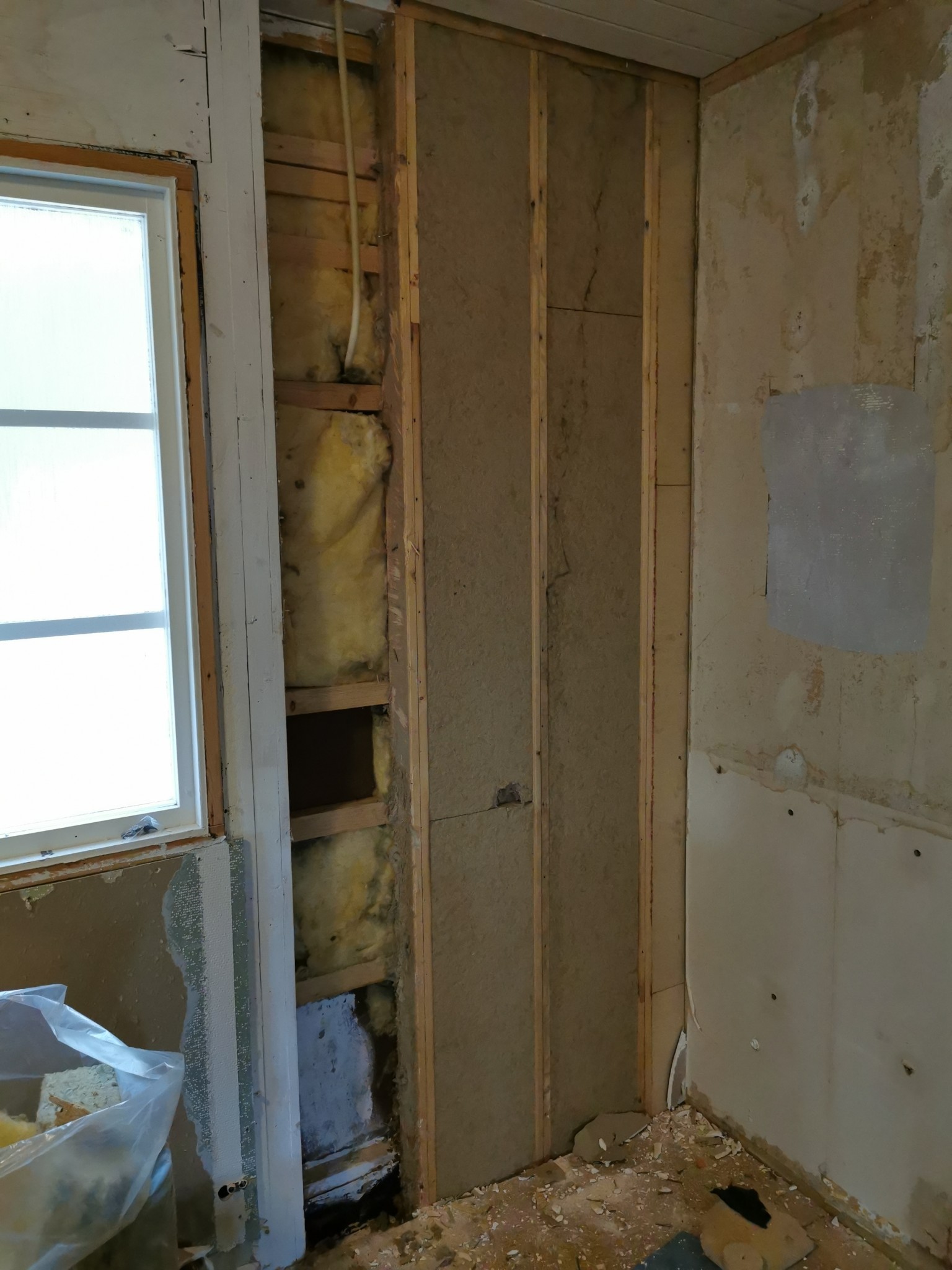

Är detta asbestpapp? Finns det någon kunnig som kan bedöma det?
Är en yttervägg i ett hus byggt 76, ett parti med isolering som hårt packad pappmassa ca 5-6 cm tjockt, svår att få bort.
Har tyvärr i efterhand insett att det kan vara asbest ♀️
Någon som vet?
Någon som vet?

Är det skivmaterialet till höger om glasullen du syftar på?
Det ser ut som en träfiberskiva.
Det jag tycker mig se på bilden är en vägg med glasullsisollering. Utanpå den sitter det någon form av träfiberplatta, på beskrivningen låter det som tretex. Sedan har man satt spikläkt på skivan, av okänd anledning, möjligen för ytterligare lite isolering.
Det är rätt långsökt att man skulle använt asbest i väggen.
Ja precis det menar jag. Skönt att höra eftersom jag rev allt med bara enkel andningsmask. Tack för svarH hempularen skrev:Är det skivmaterialet till höger om glasullen du syftar på?
