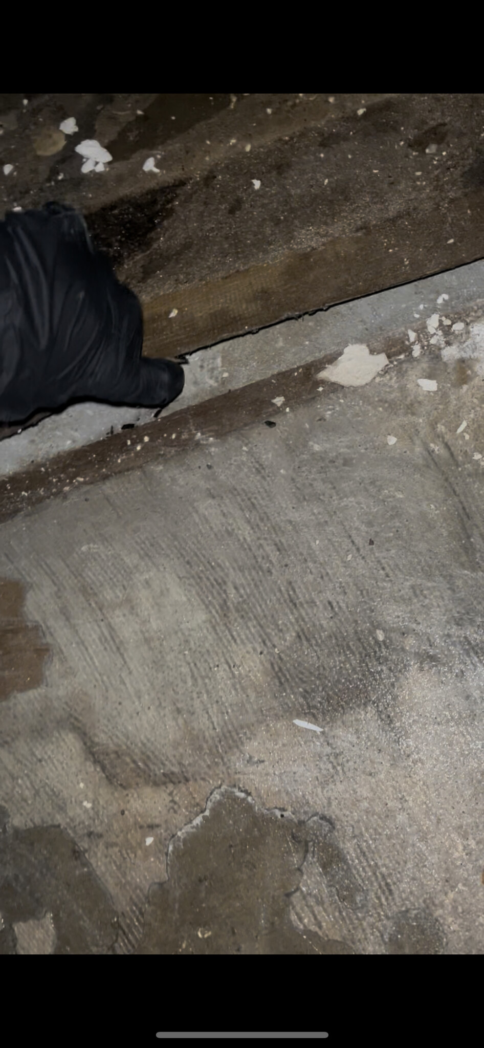

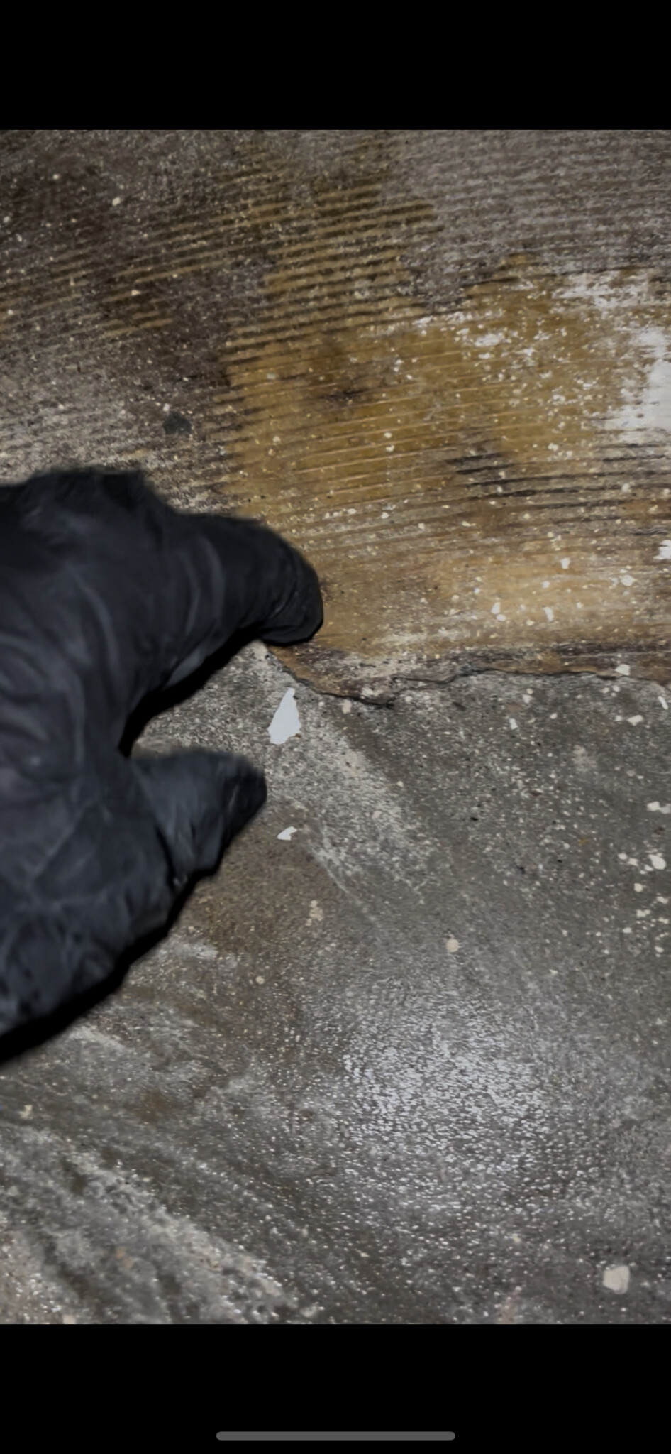

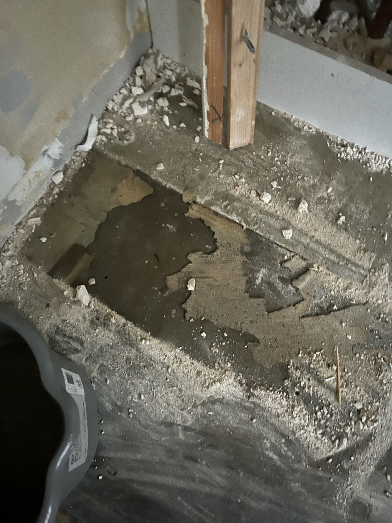

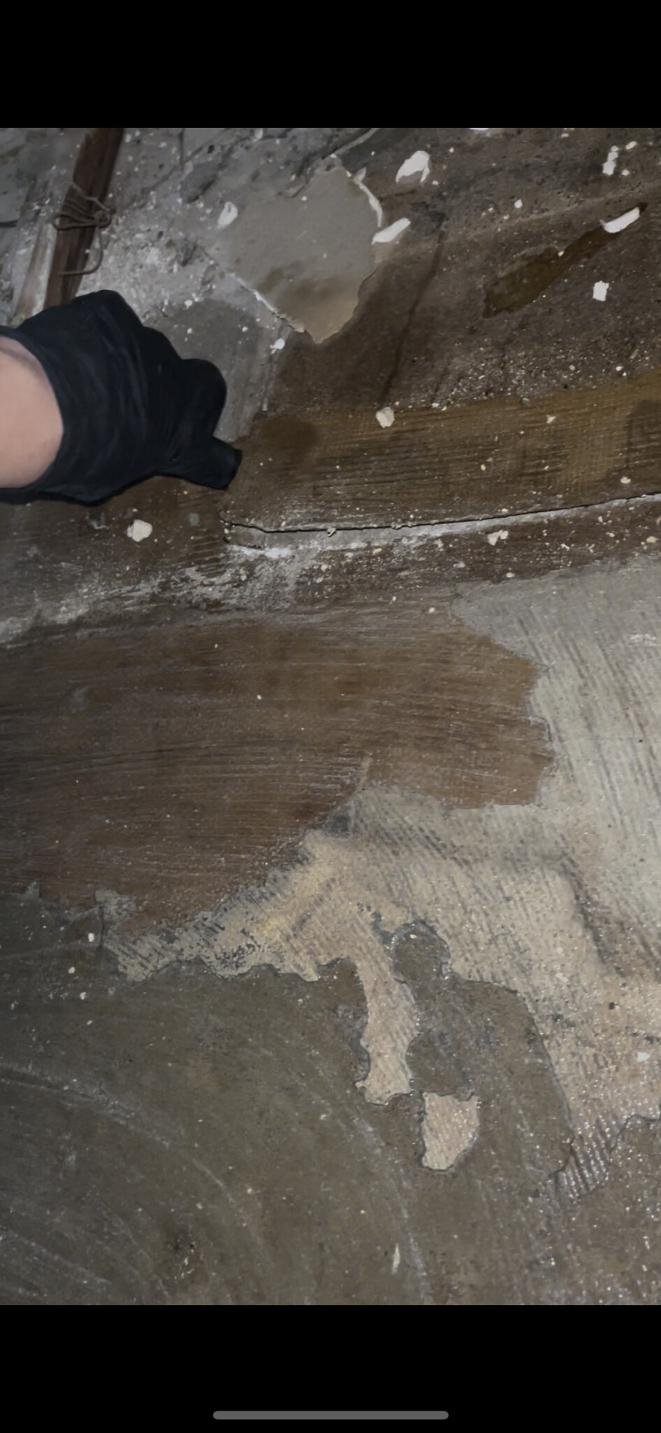

Hej jag håller på att renovera min lägenhet. Lägenheten är byggd 1941 men har renoverats sedan dess. Hur mycket och när saker har renoverats är jag osäker på men nu har jag rivit upp allt golv i köket. Under golvet som är borta ligger det som någon papp/kartong över betongen. Golvet jag plockade bort som låg över var inte limmat på utan låg löst (eller så var det limmat men allt lim har släppt isåfall, för den biten var bara att plocka bort). Kan detta vara så kallad asbestpapp? Eller vad tänker ni? Någon som vet eller haft samma fundering? Golvet är blött för info.
  • Rivet köksgolv visar uppblött underlag. Betong syns med papprester ovanpå. Brädor och murbruk vid kanten, frågan gäller om det är asbestpapp.
  • En hand i handske pekar på ett golv med sprucken papp eller kartong ovanpå betong i ett kök från en lägenhetsrenovering.

Lossa en bit och kolla om den brinner

Smart har inte tänkt på det. Antar att detta inte ska göras inne i lägenheten då det kan sprida fibrer vid uppvärmning om det skulle vara asbest?
Magnus E K
Om det är original från 1941 så är det inte sådan plastmatta som har underskikt av asbestpapp (förekom från 50-talet till ca 1976). Kan dock vara asbest i limmet; enda sättet att veta säkert är att skicka på analys.
Okej tack för svaret! Om det är asbest i limmet är väll det ingen direkt fara om jag inte skrapar eller river i det? Ska lägga nytt golv över och då kapslar det in? Tänker jag rätt då?
Du tänker helt rätt

Nej skickade inte in på analys. Kapslade in med genom att lägga över en masonit skiva och ska lägga nytt golv över. Jag hade inte så mycket, detta papp låg bara på ungefär en kvm totalt. Undvik att blöta ner pappet dock, (jag gjorde det) men läste i efterhand att det kan skada materialet om det redan är sprött.
Kort sagt utgick jag från att det är det, bättre att vara på den säkra sidan.
