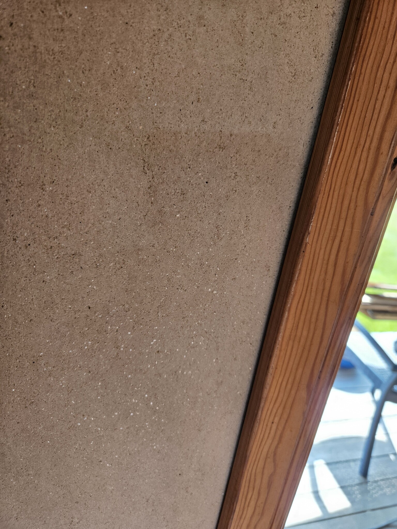

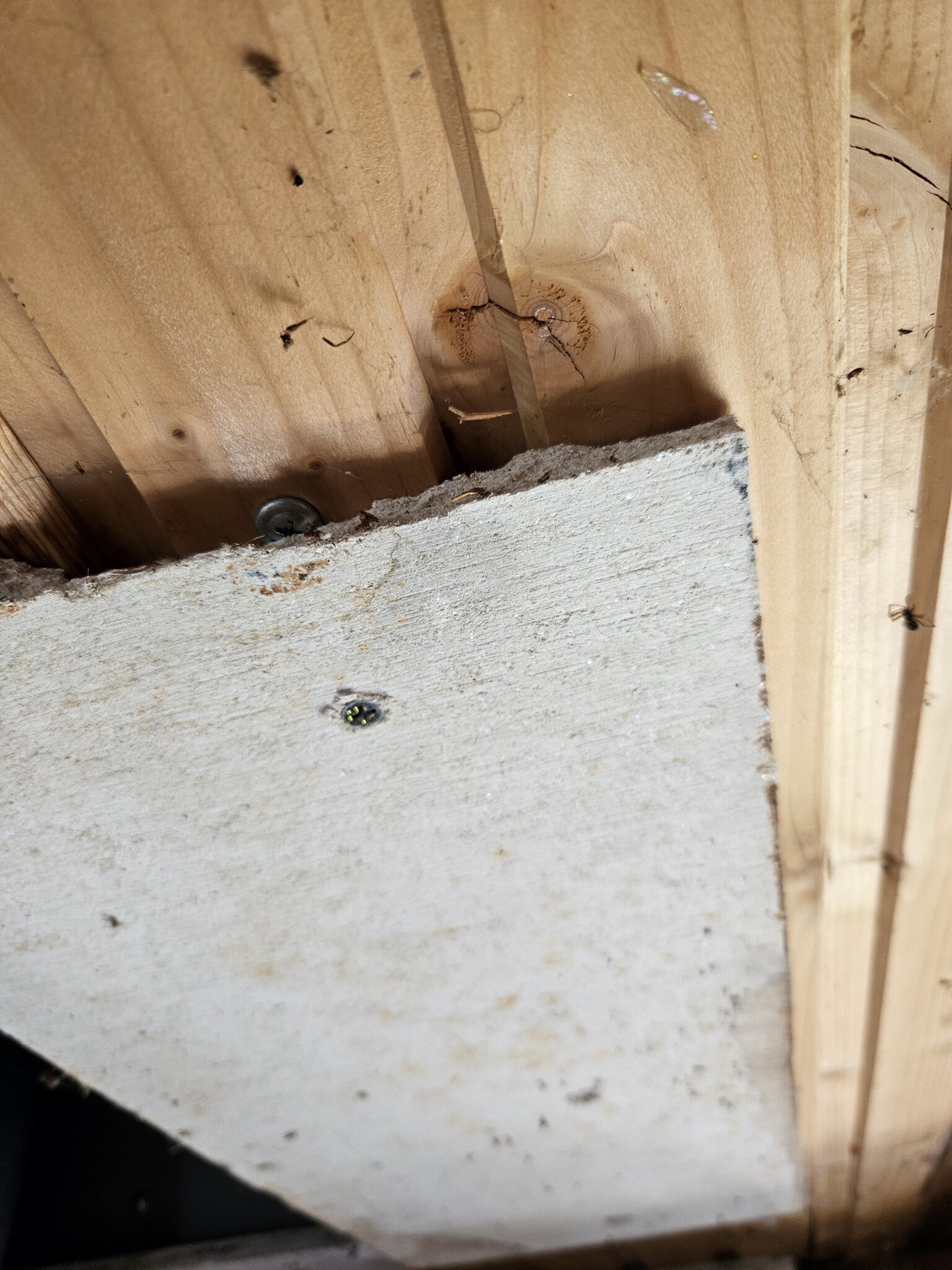

Hej! Någon som vet vad detta är för skivmaterial? Vi håller på och renoverar en bastu i fritidshuset. Tänkte bara kolla om det kan vara någon asbets innan jag börjar riva. Förra ägaren har använt en hel del eternitplattor på olika ställen men dessa ser mer ut som någon slags gipsskivor. Lite glittriga i ytan. Sitter på väggen bakom kaminen.
  • Gråaktig byggskiva monterad bakom en träkarm, med glittrig yta. Potentiell fråga om materialets innehåll vid basturenovering.
  • Närbild av ett skivmaterial med glittrig yta installerat på en trävägg i en bastu, med en skruv synlig i skivan.
P
Det ser ut att vara en fibercementskiva. Hårdare än gips och används som just brandskydd. Tillverkad före -85 kan den innehålla asbest.
Bjoen
ACME skrev:
Tillverkad före -82 kan den innehålla asbest.
Korrigerade med årtalet för det svenska asbestförbudet.
Bjoen och 1 till
