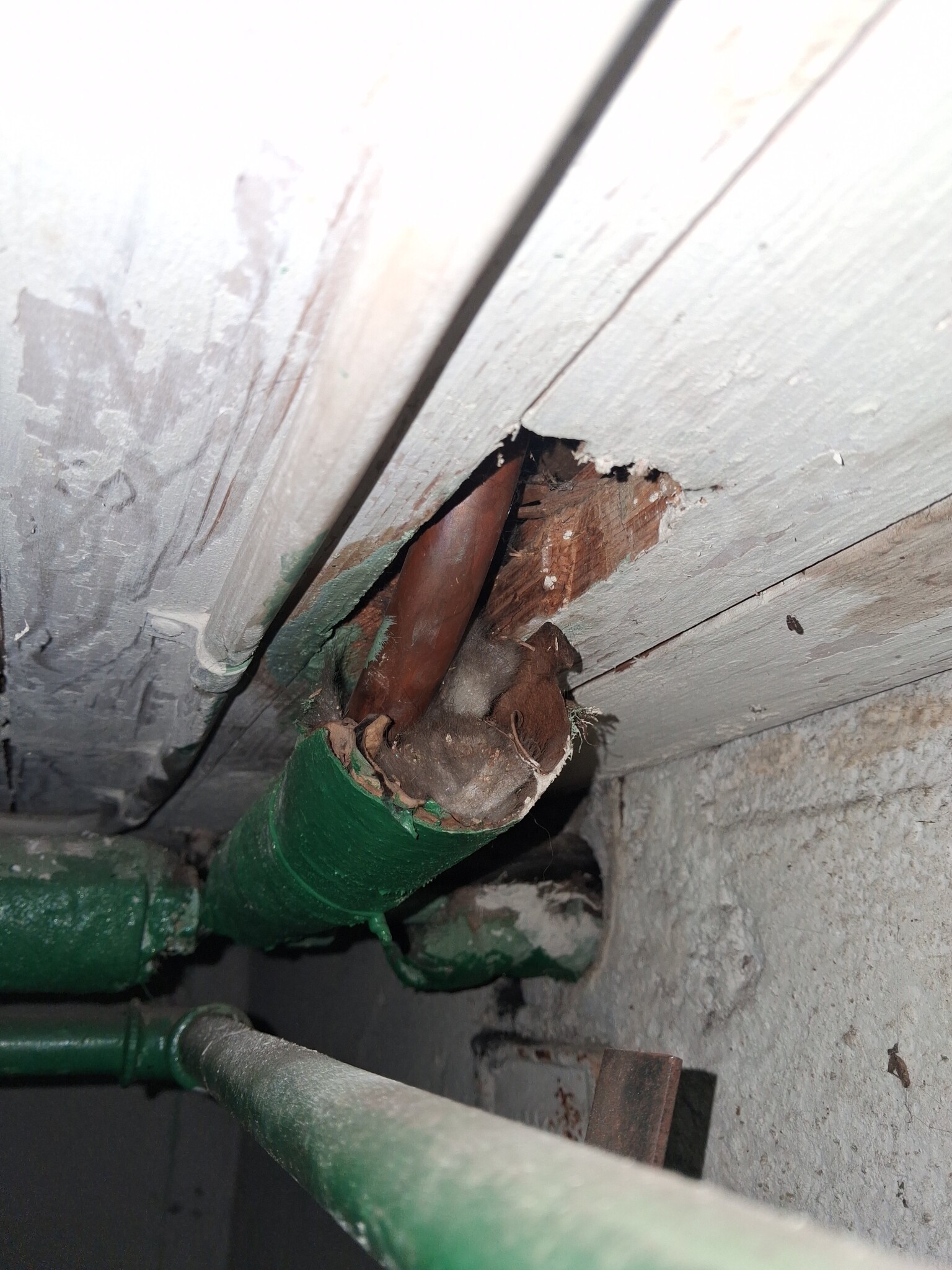

Har köpt ett hus från 1946, asbest gör väl ingenting då vi tänkte vara låta det vara, men om det är blottat såhär öppet är det farligt och vistas i? Man är ju nojjig och råka röra det av misstag när man lyfter saker. Får bli prov i framtiden troligtvis.
  • Skadat rör i tak med misstänkt asbestisolering, delvis blottat. Grönt målat och omgivning med trä och betong. Potentiell hälsorisk.

Ser ut som glasull. Den var vit och väldigt stickig förr. I böjar och t-skarvar kan man ha snyggat till utsidan av isoleringen med gurmassa (asbest). Sällan på raksträckorna.
