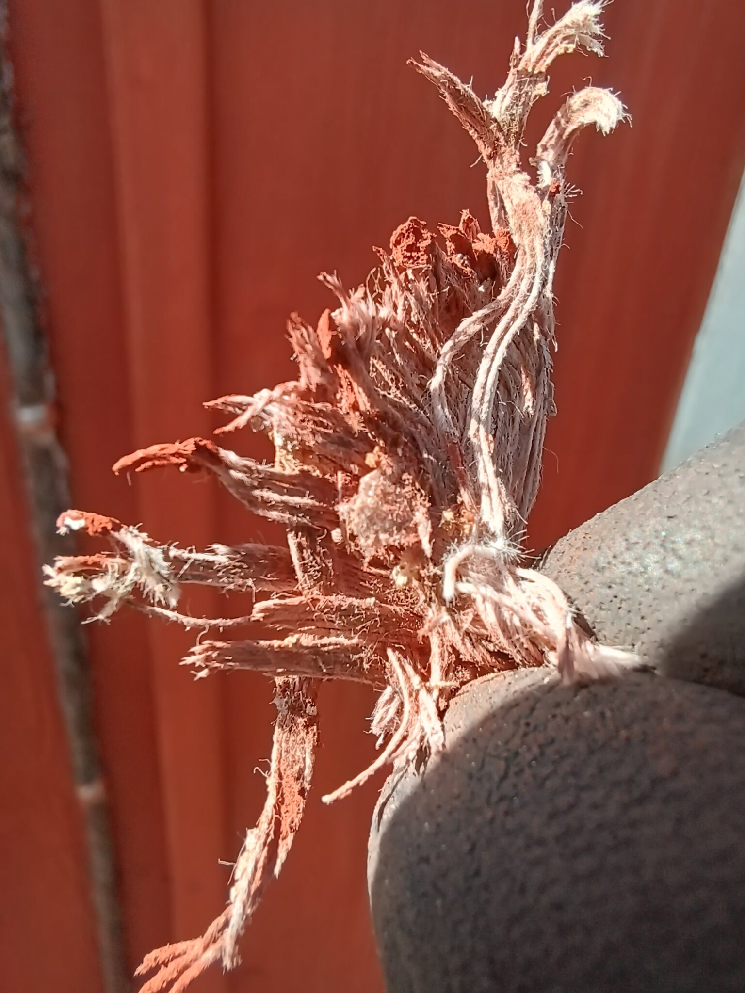

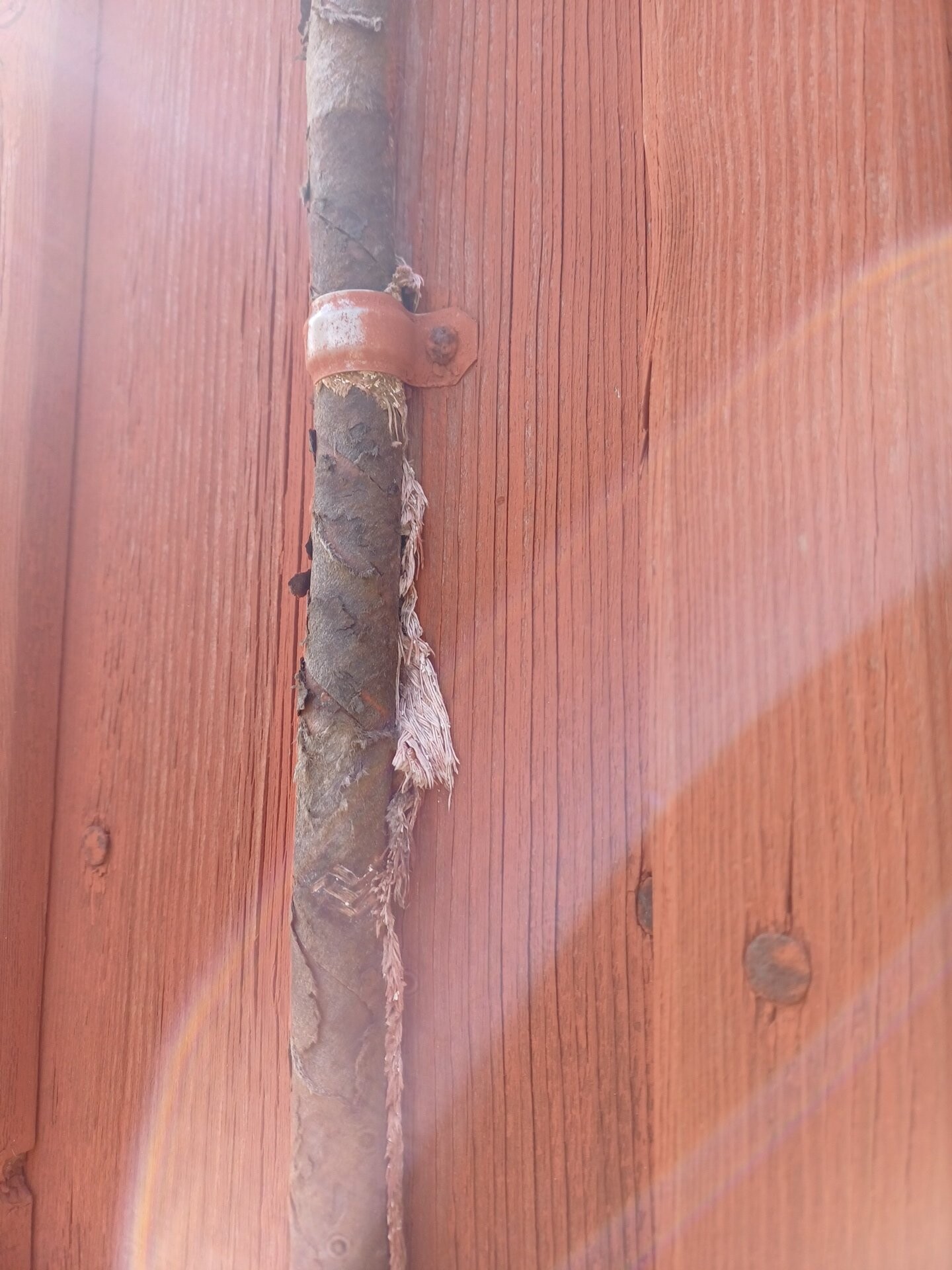

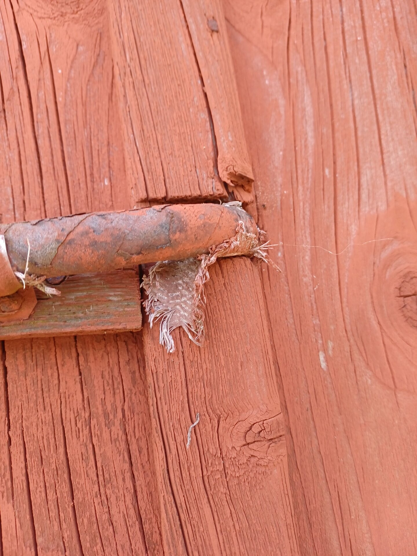

Jag har läst att det kan förekomma asbest i gamla kabelväv. Kan det va fallet här eller är det mineral ull?

Det som finns där är textilväv (jute), krita, papper, tjära, bly, gummi, förtennad koppar. Varför tror du det finns asbest i kablar av den typen?
Tack för ditt svar. Jag är nog bara lite oerfaren och nojig av mig när jag ser något som är gammalt, vit och trådigt. En gång va jag på simhallen och var nära på och ringa sanering för jag såg en gubb pung
Oavsett vilket så är inte asbest på en kabel utomhus farligt så länge du inte tar in kabelstumpen och bearbetar den med verktyg.
