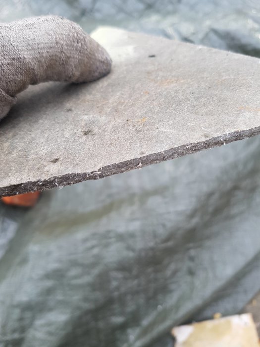

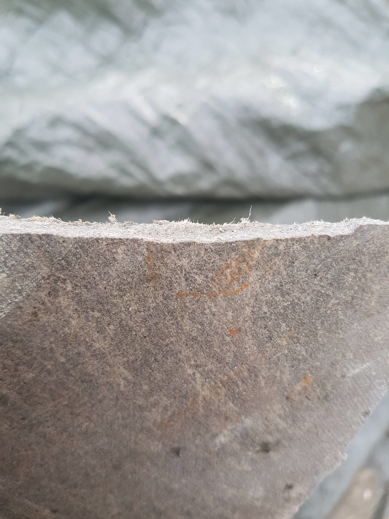

Detta material har suttit bakom en kamin i en stuga byggt på 70- talet.
Jag gissar på asbest pga användningområdet samt fiberna som syns om man tittar på knäckta kanterna.
Inte jag som rivit ner detta utan ska bara hjälpa till att ta reda på skräpet.
Vad tror ni andra?
Edit: själva plattan är som en cementskiva.

Ja, det är ju inte otänkbart. Hantera det som om det innehåller asbest eller skicka på analys för säkerhet.
Bästa svaret
Hög risk att det är asbest.
Ett par extra tips utöver det vanliga med munskydd etc:
Att blöta ner det innan du hanterar det binder dammet tillfälligt. Använd inte dammsugare. Våttorka hela rummet.
Och noja inte i onödan.
