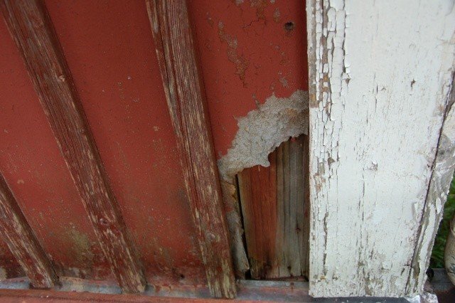

Ursäkta ännu en asbestfråga. Som synes av bilden(?) sitter bakom panelen i stugan någon slags skiva, oljeboard?, som sitter ovanpå en ännu äldre panel. Jag tror boarden har används som yttre väggtäckning då den har ränder utan färg som att läkt suttit där. Ålder oklar.
Skulle ni fundera på asbestinnehåll i sådan board?
  • Närbild av röd träpanel med mellanliggande brun skiva, eventuell oljeboard, frågeställning om asbestinnehåll.

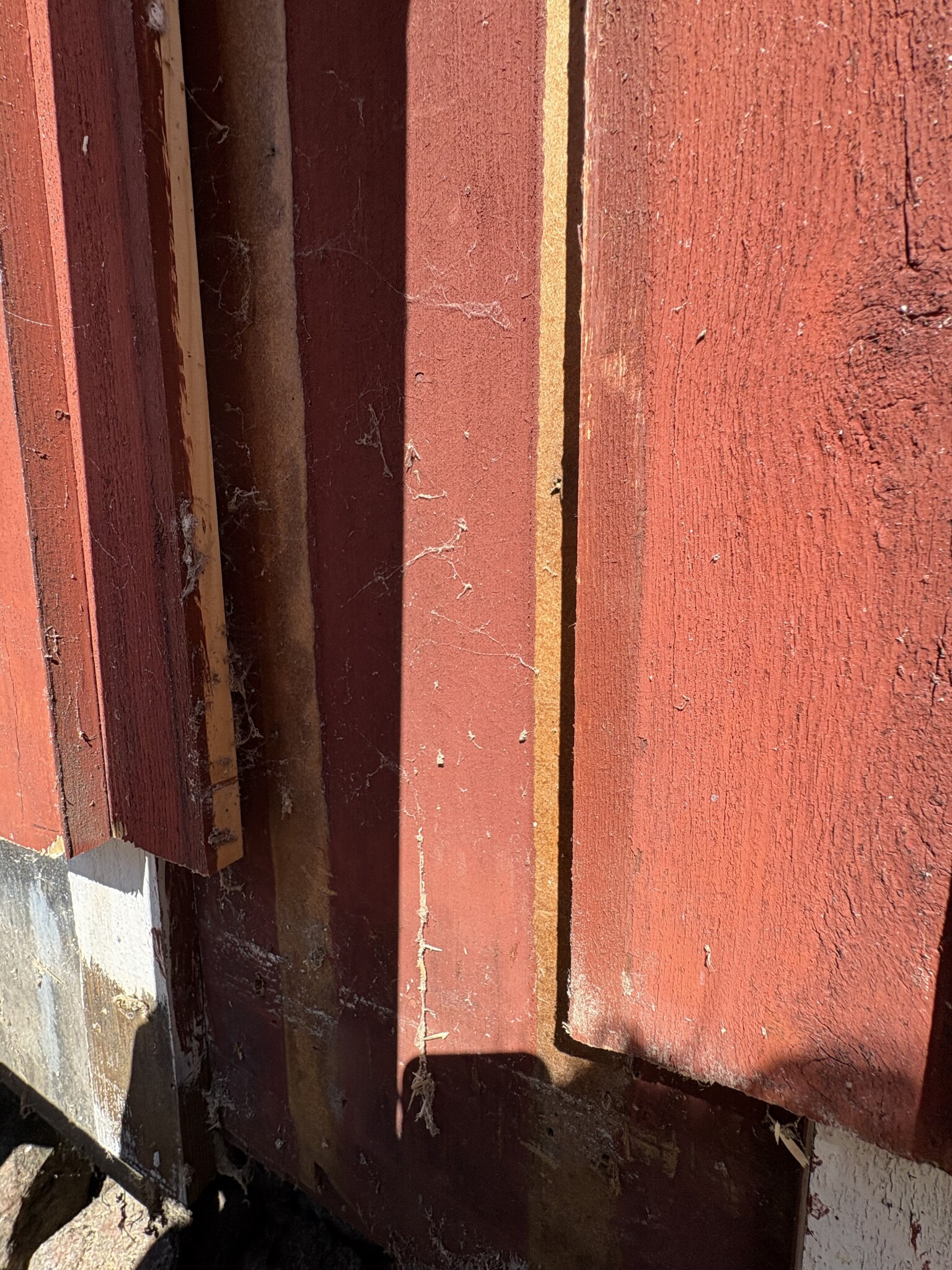

useless useless skrev:
Ser ut som Masonite. Masonite med träribbor så det ser ut som lockpanel var väldigt vanligt på 40- och 50-talet.
[länk]
Aha. En ny bild.
Japp. Masonit spikades upp på halvrutten panel och på med ny lockläkt. Byggfusk är inget nytt.
