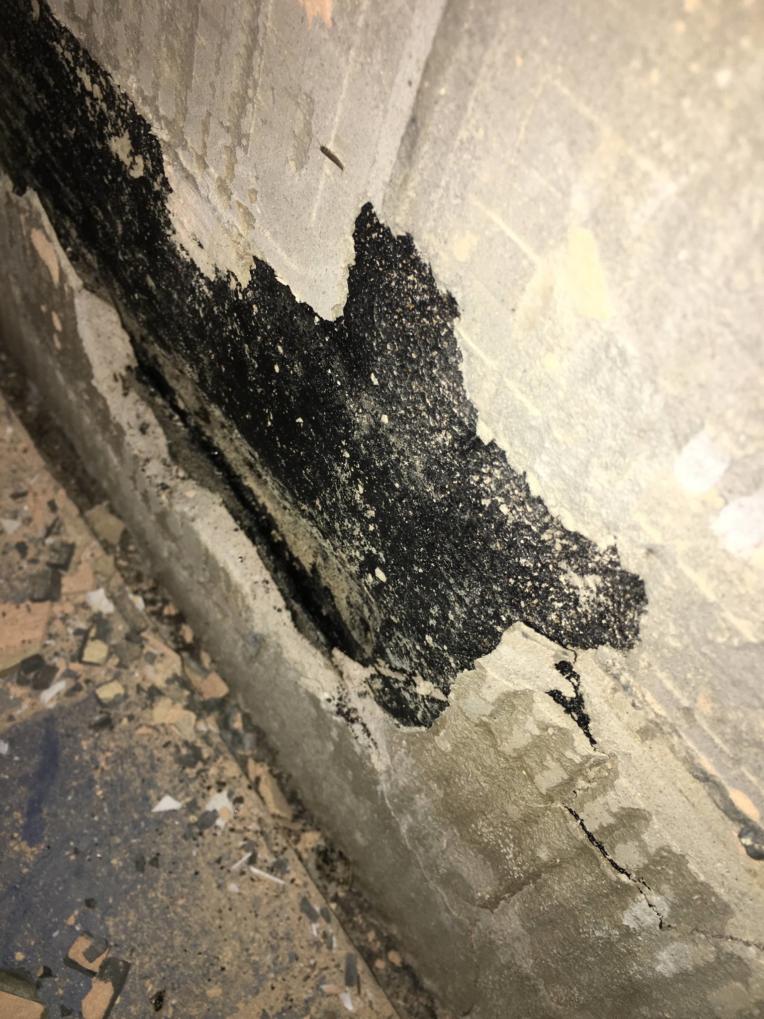

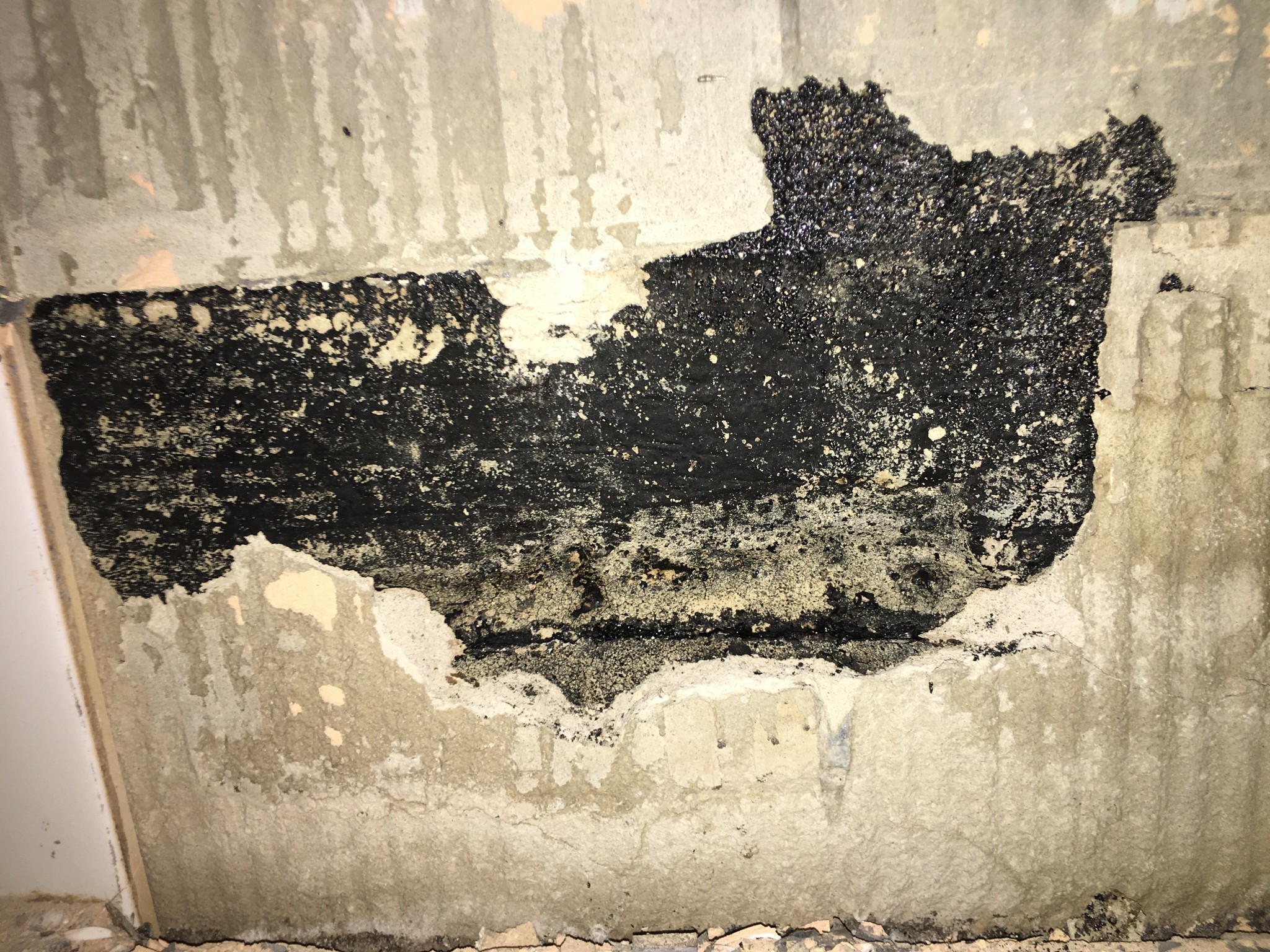

Håller på att renovera badrum i lägenhet från 60 talet. Vet att det är svårt att se på bild, men kan det möjligtvis vara asbest? Sitter bakom fix längst ner på väggen ca 15 cm upp. Tänkte skicka in för provsvar.

Det svarta är väl tjära/bitumen som agerar tätskikt och borde inte innehålla asbest, dock kanske fog och fix gör det, så att skicka in ett prov som både innehåller fix samt lite av det svarta är nog inte fel.
De flesta labben brukar kunna kika på flera delar för priset av ett prov om de kommer från samma område.
Oavsett vad så kan det vara värt pengarna för att i efterhand slippa att fundera på om det var asbest eller inte.
(En bra P3-mask är dock alltid en bra idé vid rivningsjobb)
