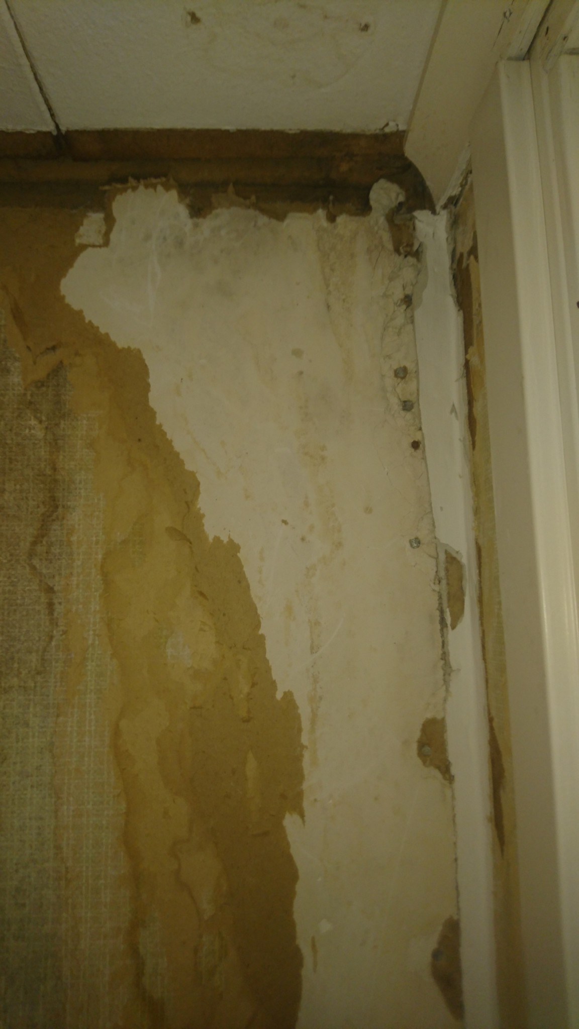

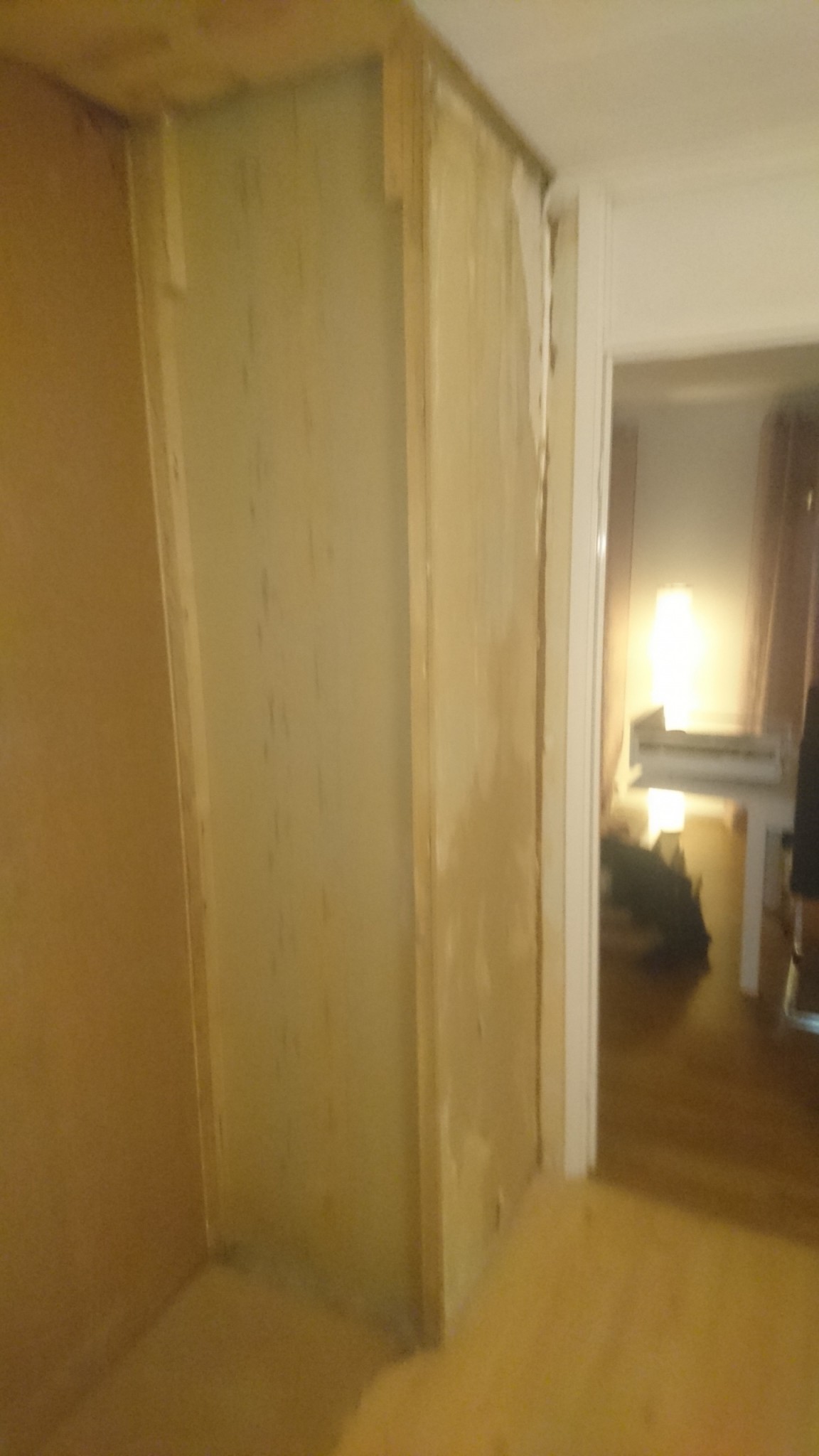

Hej, vi håller på att göra om köket i ett Myresjöhus från -68 och har idag rivit ut två högskåp. Det ena stod bredvid skorstenen som användes tidigare för oljepannan.
Vi har tagit bort bröstpanel och började riva gamla tapeter. Uppe i högra hörnet släpper ytskiktet på skivmaterialet och det ser ut som att det vita materialet är gips. Detta har gått sönder då det tidigare verkar varit ngn takläcka.
Skivorna är spikade vilket känns skumt när det är gips eller gjorde man så -68?
Kan det vara asbest?
Min sambo är skiträdd att hon ska dö nu så tacksam för snabba svar :-)

En bild skulle underlätta.
Gips spikades förr.
Gips har papper på båda sidor om gips. Spikas ibland. Eternit är grått och hårt, brukar vara 4-6 mm tjocka skivor. Eternit är bara skadligt betr damm, alltså om man borrar, slipar eller har lös asbest som företrädesvis användes i rörisolering. Det brukar då vara målad väv typ gasbinda utanpå som målats.

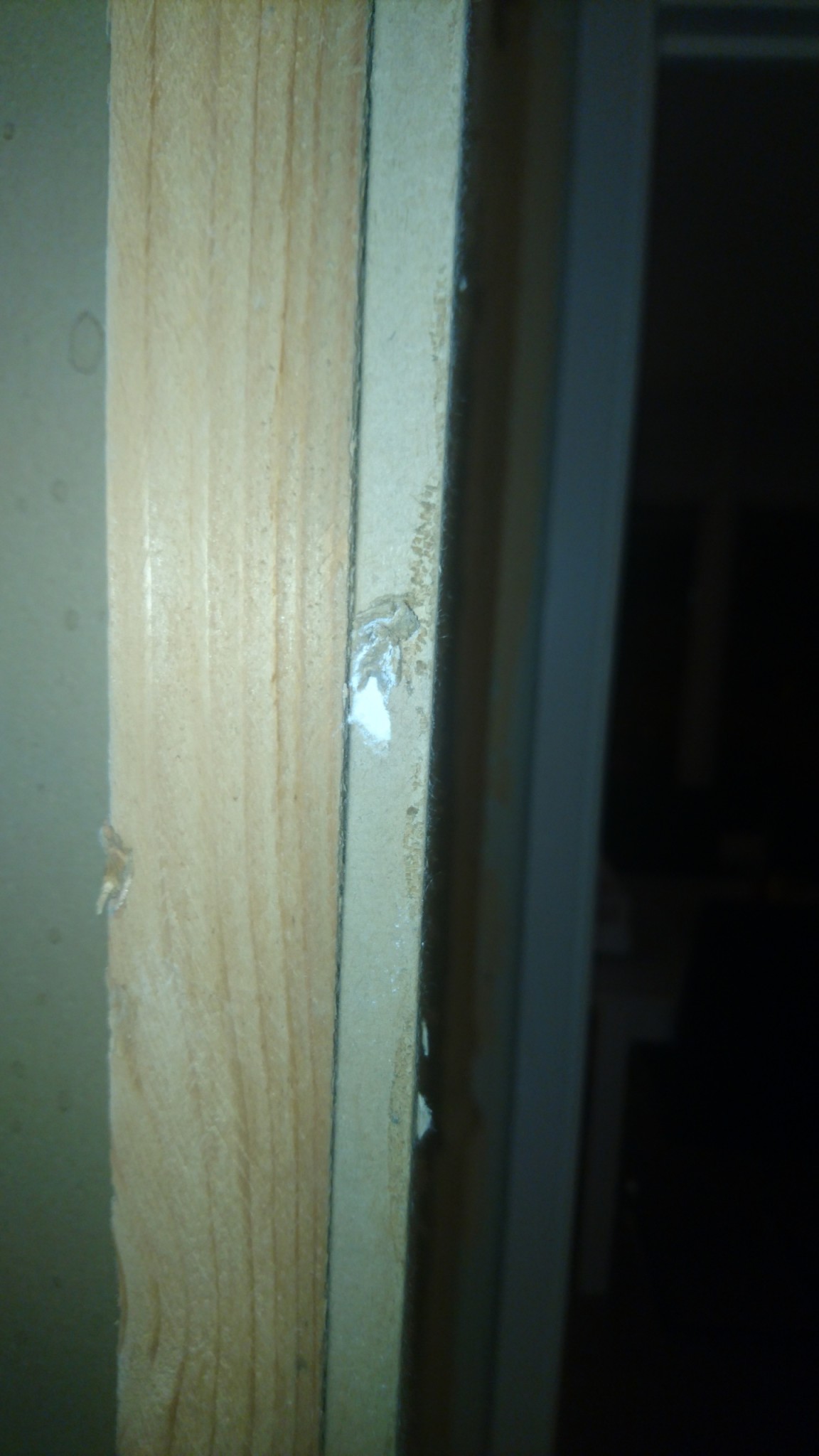

Vi ser inte baksidan på skivan men på sista bilden har jag skrapat bort pappersskiktet på långdidan och det vita under känns som helt vanligt gips.
Var det vanligt med gips att klä runt en skorsten på slutet sv 60-talet?
Tommy Holm
En del satte gipsplatta mot muren eftersom det (egentligen) skall vara 10 cm luft mellan brännbart och utsida murstock (skorsten). Gäller alltså även garderobssida.
Bilderna visar gipsskivor.!
L
Ok, låter betryggande.
Min sambo är lugnare nu så tack för svaren!
Dessutom dör man inte av att hitta en asbestskiva bakom några tapeter... Hade du gått lös på den upprepade gånger med cirkelsågen och var storrökare sen 30 år tillbaks så hade det funnits en ökad risk för cancer under resterande livstid...
