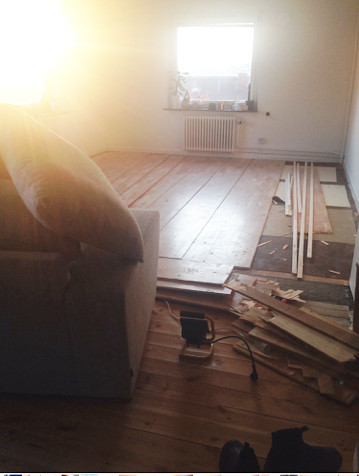

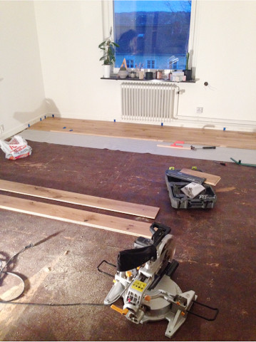

Förra året när vi skulle lägga nytt golv i vardagsrum och hall tog vi först bort den gamla parketten som låg (se bild). Under där fanns lite lager med gamla plastmattor som troligtvis använts som dämpning innan parkett lades på. Men man kan också se det gamla limmet som plastmattorna suttit fast med, tror ni det kan vara asbest?
Det slog oss inte då när vi bytte golv, utan tankarna har kommit i efterhand, så det är svårt att lämna in ett prov nu då vi lagt nytt golv ovanpå.
Om det nu skulle vara asbest, vi har ju inte rivit bort någon matta som suttit fast i golvet, eller slipat på det. Det borde väl vara än värre om man hade härjat runt i det en massa, eller vad tror ni?

Så länge det är orört så är det inga problem så du kan vara lugn.☺
Det var min tanke också, det är ju "någon annan" som rivit bort mattorna före oss, vi har ju bara flyttat på dem.. så det hade ju varit skönt om vi inte hade orsakat för mycket skada om det nu skulle varit asbest i limmet!Andreas_kalmar skrev:
Typiskt mig att bli orolig för sånt här i efterhand, skadan är ju egentligen redan skedd
Puffar upp och ser om det går att få något mer svar, och om någon vågar sig på en gissning om limmet?
Ok. Limmet kan vara asbesthaltigt. I vissa fall hade även äldre linoleummattor ett lager asbest på undersidan av själva mattan, vilket dock syns som ett markant lager av grått/vitt/gråvitt pappliknande material, så det ska man också ha i åtanke. Kan se ut som t exParkettkvisten skrev:
http://www.flickriver.com/photos/asbestos_pix/4946698425/
Bara analysprov kan dock ge svar, gissningar på ett forum är meningslösa och skapar bara falsk trygghet eller falsk oro.
Om resterna av plastmattan inte satt fast i limmet, så har dock ingen signifikant mängd inhalerbart damm skapats när ni rev bort dem, oavsett om limmet innehåller asbest eller ej. Har ni inte heller slipat i limmet så finns inget att oroa sig över. Om ett pappliknande material fanns under mattresterna, grått/vitt/gråvitt till färgen, så finns det en chans att det materialet innehåller asbest, och möjligen har isåfall lite asbestfibrer isåfall frigjorts när ni rev bort mattorna, annars inte.
