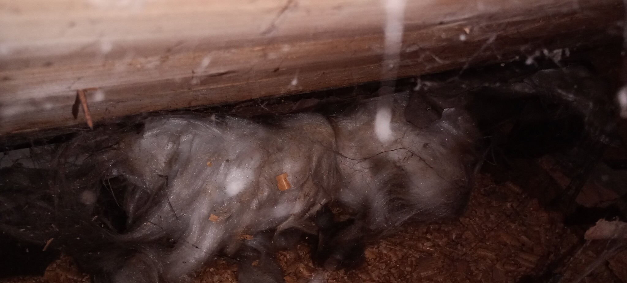

Har ett hus från 1953, som jag ska tilläggsisolera lite med 95cm icell, över 10cmkutterspån.
Rev lite på vinden precis och såg lite vit fräsig isolering, på 2 fack.
Frågan är nu, är det asbest lr lite mer "ofarligt"?
  • Vit isolering synlig på vinden i ett äldre hus, eventuellt asbest eller ett mindre farligt material, blandad med kutterspån.
Bästa svaret
gullfibers glasull
inte helt ofarligt kan finnas vassa glasbitar i isoleringen
Claes Sörmland
Tack för svaret!
Skrollade ner på ett äldre inlägg, med exakt samma sort isolering!
Blir på med PPE!
