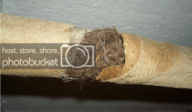

asbest i rörisoleringen?

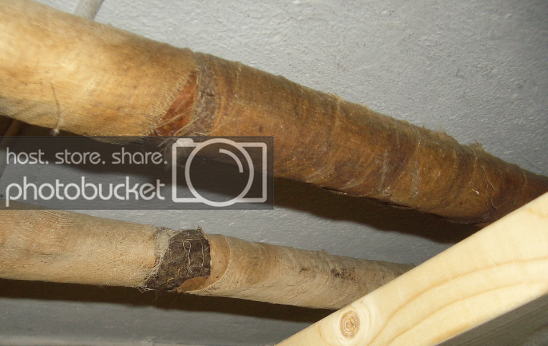

Hej alla som kan. Jag har några rör i källaren, som leder varmvatten till radiatorerna. De ser rätt gamla ut och jag undrar om det kan bli problem den dan man ska avlägsna dem. Kan ni se på bilderna vad det kan vara för material, det ser organiskt ut tycker jag, men är inte säker.
Ser inte ut som sådan isolering jag förknippar med asbest. Någon annan kanske kan säga säkert.
När du ska demontera rören ser du till att göra det med isoleringen intakt. Ta sedan ut röret utomhus och demontera isoleringen om du måste.

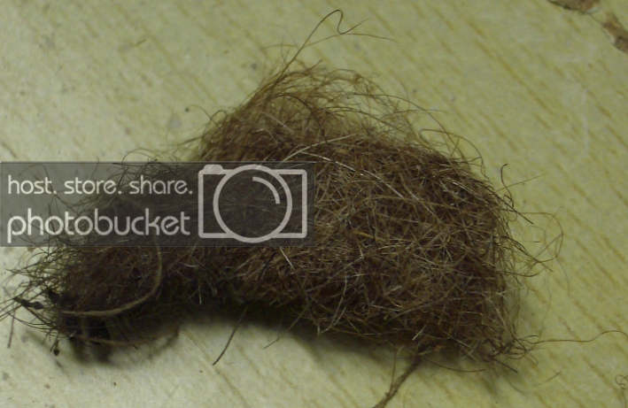

Hästtagel.
Mina rör ser likadana ut, sånär som på att det är målat utanpå.
Däremot har jag på ett par pipor asbest längst in, en vit, halvseg lite trådig väv.
Men det du visar på bilden är hästtagel.

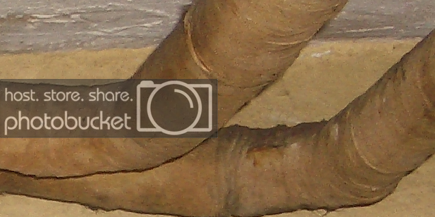

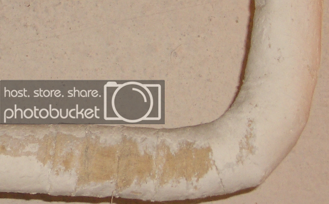

Här är någa böjar... ser det ut som asbest? Om det finns asbest i böjarna kanske man kan fragmentera rören på andra ställen och slängas så hela som möjligt som Matthias antyder? Är det bra att måla / dränka in "bandagen" med något innan man kapar?
Isoleringen du har är verkligen organisk, det kallas nöthårsfiltmatta och var vanlig 30-50 talet.
Den är sen omsluten med ett lager papp och gasbinda doppad i vattenglas, på vissa ställen och i böjar dessutom gipsad.
Vill du undvika eventuell, osannolik asbest, kapa inte i böjarna.
Även i trygghetsnarkomanernas land måste det ses som helt ofarligt.
Har liknande rör hemma och det är som tidigare påpekats framförallt i böjar och i skarvar som det finns asbest.
Fick tips från ett företag som sanerar asbest att klä in rören i plast och sedan kapa dem där det inte finns någon isolering. Sedan är det bara att köra dem till en återvinningcentral som tar emot asbest.
