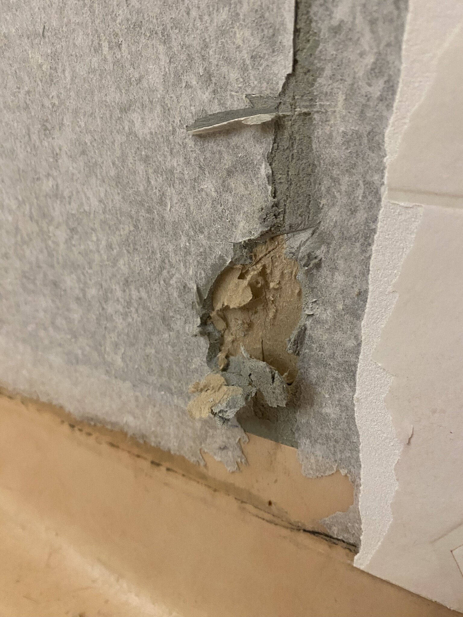

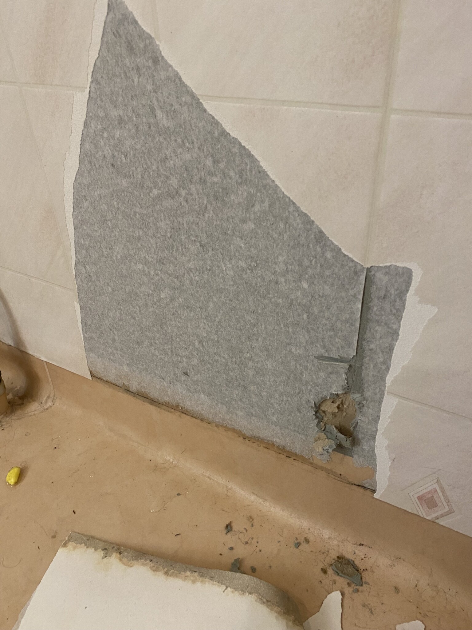

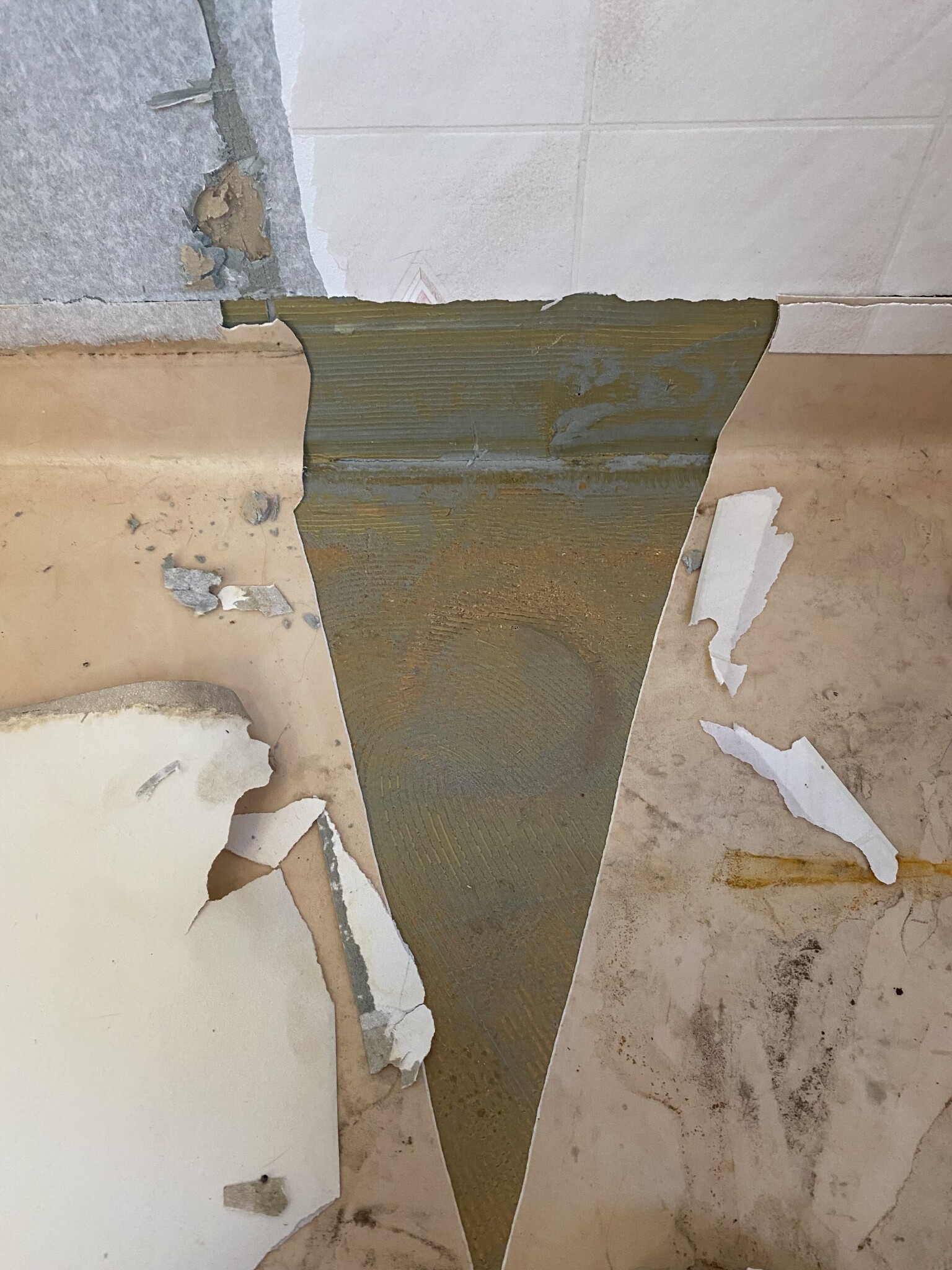

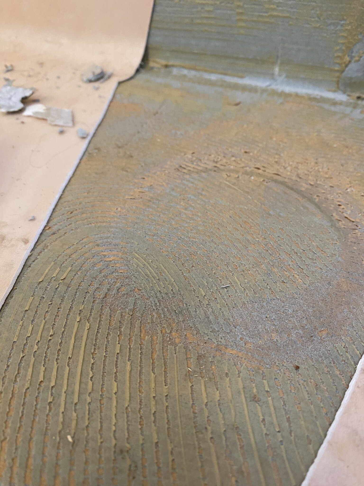

Dags att renovera badrummet i vårt hus byggt 1978! Badrummet är gissningsvis lika gammalt och är idag beklätt med plastmatta på både väggar och golv.
Hört att det finns risk för asbest i mattor (limmet?) från den tiden, trotts att det förbjöds 1976.
Vad tror byggahus.se? Finns det risk för asbest i dom här plastmattorna? Golvet ser ju inte ut att vara någon fara, men är osäker på det vita pappliknande materialet på väggen…
Borde jag skicka in provbitar på analys?

Ser ut som helt vanlig, ren PVC-matta från tiden och även limmet är från tiden efter asbest-eran, enligt min åsikt alltså. Som tidigare skrev, man bör alltid skicka prov vid tvivel, eller som minst använda skyddsutrustning vid rivning.
Jag har samma plastmatta på spånskiva i mitt badrum, renoverat 1977. Ingen asbest där. Däremot är det asbestplastplattor i hallen som är renoverad ungefär samtidigt. Det är sådant som gör att skicka prov kan vara en god idé.
