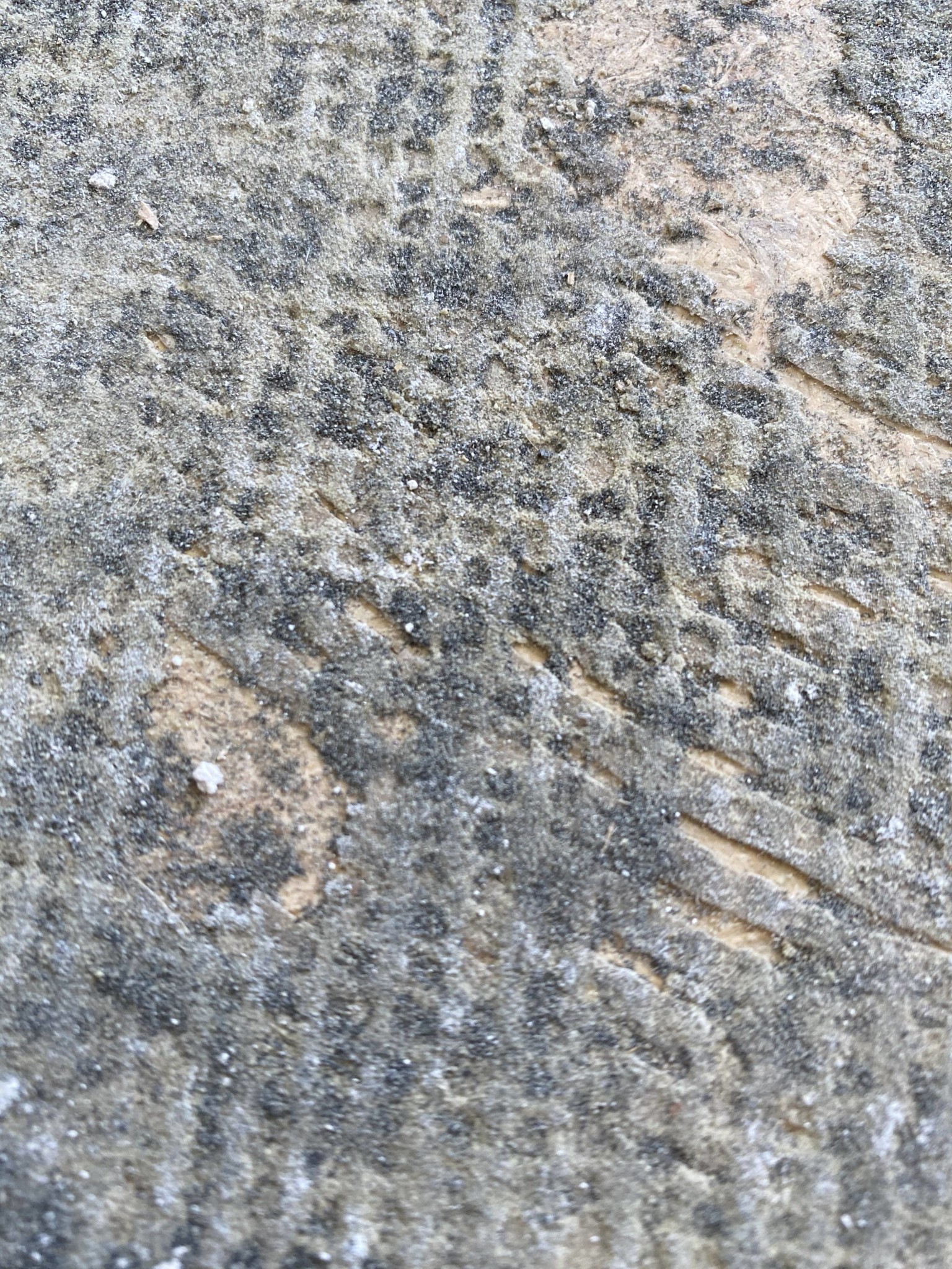

Vi har köpt ett hus från 1970. Börjat riva ut heltäckningsmattor och plastgolv och läste att det kan vara asbest i limmet. Någon med erfarenhet av hur det kan se ut?
Se bilder nedan. Vad tror ni? Gammalt lim på betonggolv med mönster från rivna plastgolv eller mattor, misstänkt asbesthaltigt.
Närbild på gammalt golvlim med spår av bortsudat material som kan innehålla asbest.
Närbild av ett gråaktigt limrester på trägolv, möjlig indikation på asbest i äldre byggnadsmaterial.
Gammalt svart limrester på betonggolv efter borttagen heltäckningsmatta, misstänkt innehållande asbest.
Närbild på gult lim som exponerats under svart mattmaterial, potentiell asbestmisstanke vid renovering.
Kan naturligtvis inte garantera utifrån bild men jag skulle personligen inte vara orolig. Kan inte se något som tyder på asbest

Tack för ditt svar! hur ser du det?
Erfarenhet av hur det brukar se ut när mattor eller lim innehåller asbest. Har både lagt in och rivit mattor med asbest i mindre omfattning. Tror faktiskt att det är vanligare att de första vinylmattorna har ett asbestlager än att limmet som användes då innehåller asbest. De delar av mattor som syns ser definitivt inte ut som de med asbestinnehåll brukar göra.

Stort tack för ditt svar!☺️

hur gick det sen? var det någon asbest?
