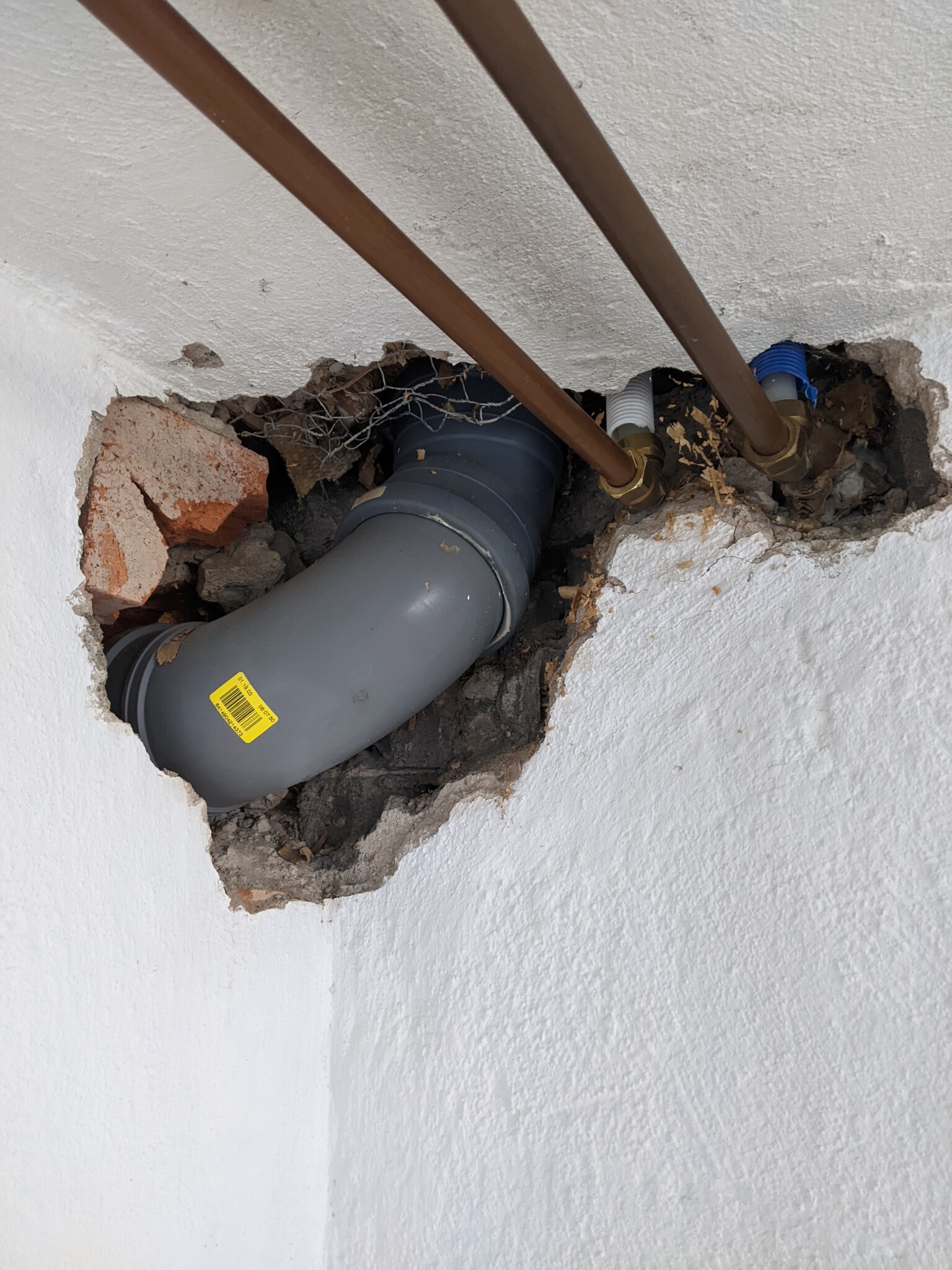

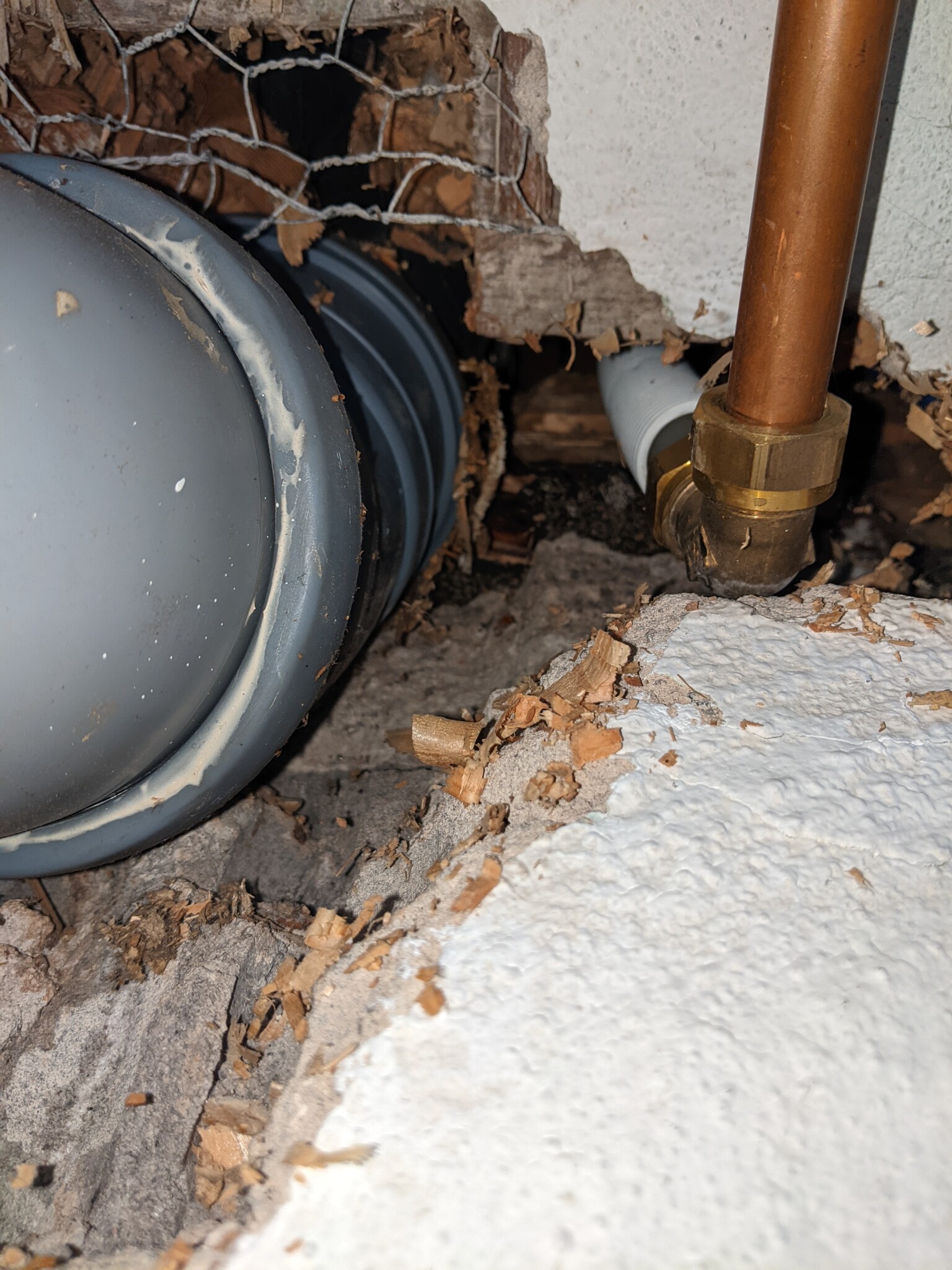

Hej! Har köpt ett hus som är byggt 1946, funderar på om det kan finnas asbest i väggarna i källaren? Är första husköpet och min kunskapsnivå är inte den bästa inom detta ämnet, tacksam för svar 😊

Inte troligt om allt är från byggåret.Asbestämne användes inte väggisolering.
nä det användes som brandisolering och för att få snygga rörkrökar.
men i detta fallet på dessa foton finns det inget som tyder på asbest
SaaraK och 1 till
Osäker på om allt är från byggåret, man bilade upp väggen för att få plats med rören från badrummet när det renoverades 2005.
Finns ju inget på dina bilder som ens liknar asbetrelaterat material.
jo den vita färgen
Inte som ren isolering men det kan finnas i porösa ljudisolerande plattor både på vägg och i tak.
