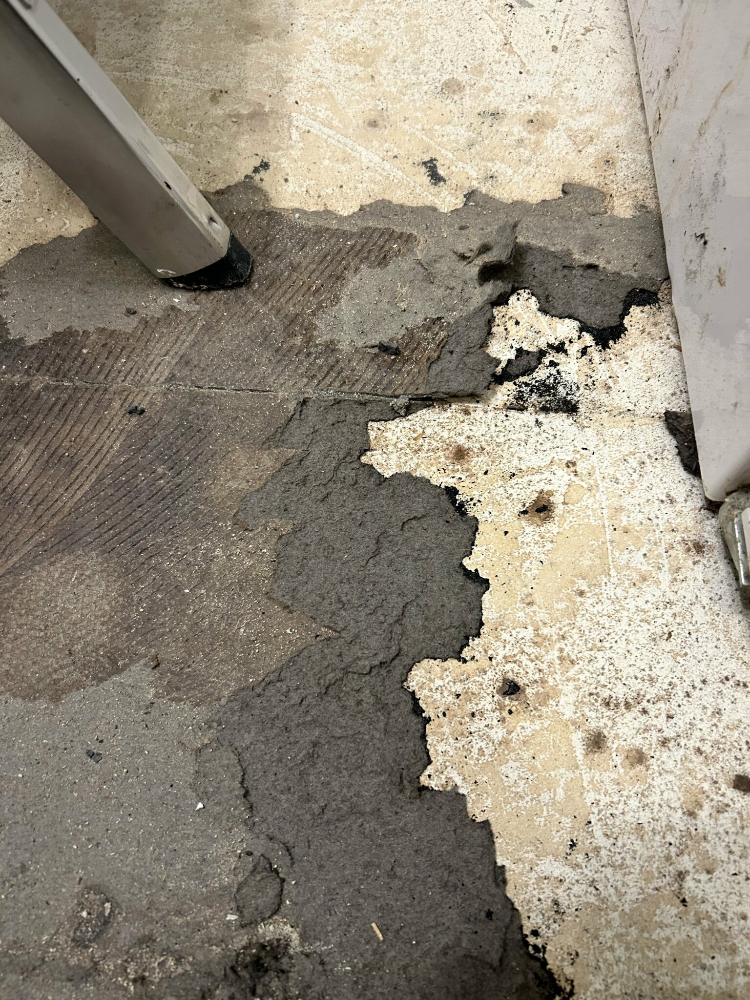

Rev ett gammalt golv ner till plattan i ett litet kök. Kan detta vara asbest eller rekommenderar ni att skicka en bit på prov?
  • Slitet betonggolv med skador och sprickor nära en metallstruktur och vägg.
Vad ska du göra med golvet?
Ska lägga nytt golv över. Men de e ju lite ojämnt så hade helst tagit bort de där
Flytspackla och lägg sedan det nya golvet.
whak
Ser ut som lumppapp men kan ju fortfarande vara asbest i limmet. Jag hade liknande det innehöll inte asbest men för att veta säkert så får du låta analysera det.
Kan vara asbest i pappen också om jag inte missminner mig helt
Ser ju ut att vara svart suspekt lim under själva lumppappen. Då ringer lite varningsklockor. Asbest förekom också i ljusare typ kontaktlim. Relativt bunden i materialet oavsett. Lumppappen i sig tror jag mycket osannolikt haft asbest i sig. Består som namnet antyder av pressad lump - används för att motverka knarr och avjämning av underlag.
Desto mer intressant är hur golvmattan såg ut som du rev? Finns många mattor med asbest i som beståndsdel eller som asbestkartong underst som förstärkning.
