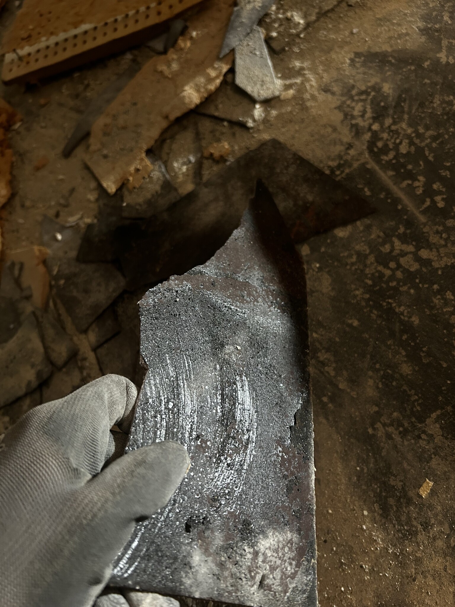

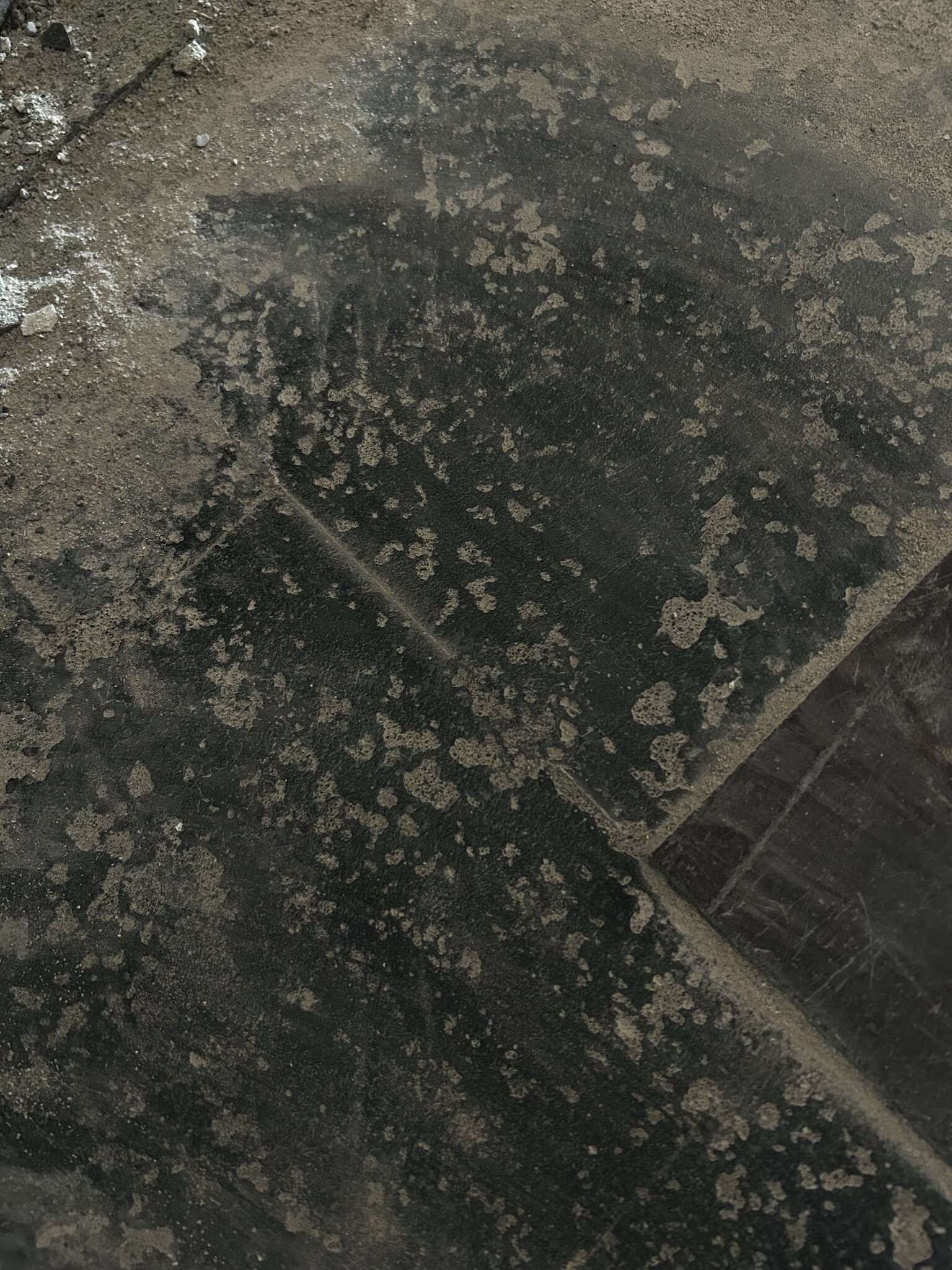

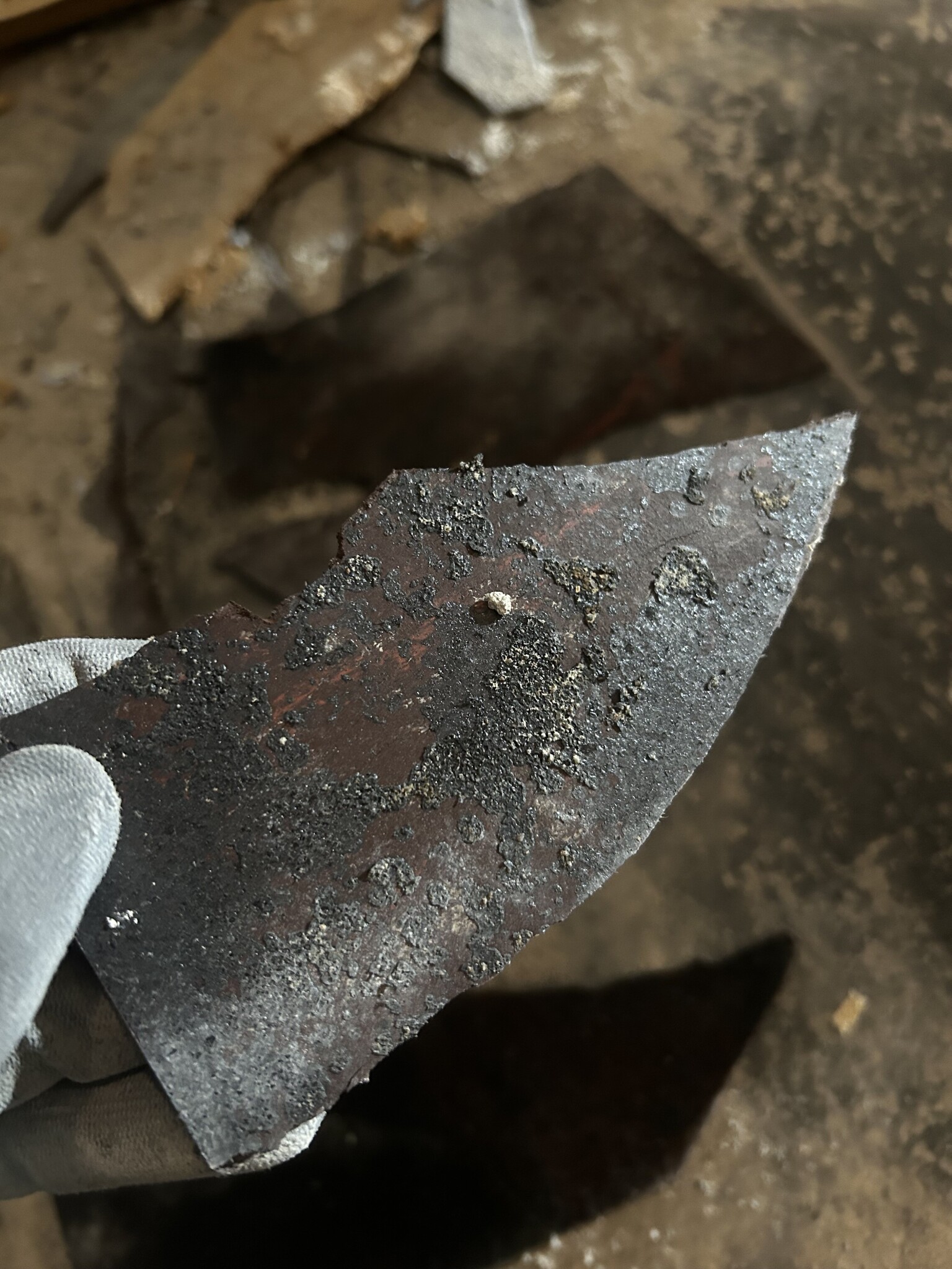

Hej! Detta är mitt första inlägg här, fått otroligt mycket bra information från detta forum i många år, med nu behöver jag hjälp.
Kan det vara asbest i limmet? Det är i en källare i ett hus som är byggt 1947. Vet inte när golvet är inlagt, med det är hårda typ plastbitar som är limmade. Det såg ut som ett kakel först men är som sagt inte det.
Ska nog skicka in på analys då jag förstår att det ju är omöjligt att säga säkert, men tänkte höra här vad ni har att säga☺️
  • Gammalt plastgolv, potentiellt med asbestlim, visas med smuts och slitage i huskällare, byggt 1947.
  • Hand med handske håller en bit av svart, slitet golvlim mot en smutsig källargolvsyta, omgiven av trasigt material.
  • Hand med handske håller en bit svartbrunt kakelliknande material med ojämn yta, misstänks innehålla asbest, i en källare byggd 1947.

Asbets var ett universalmedel för det mesta under 1800-1900
Och användes flitig som diverse byggmaterial och fogmassor, lim under sena delen av 1900 tal
Så analys ett måste

Det är rätt vanligt att såna där hårda PVC-plattor innehåller asbest, liksom är limmade med asbesthaltigt svartlim.
Tradgardsfe och 1 till
Tack! Håller tummarna att provsvaren kommer tillbaka snabbt👍🏼

och en idag
Det är en hög sannolikhet, att det är både asbest i limmet och mattan/”plattorna”
Hade likande på kontoret gamla golv och limmande vinylplattor.
Vi fick sanera ca 40kvm både golv och lim.
Tradgardsfe
När jag rev bort golvet i köket (hus från -57) så var det dels golv på golv. Det understa golvet var linoleum med något gråaktigt papper och sen svart under det (sen betong). Gick över till dåvarande granne (som otroligt nog faktiskt också var den som var byggnadssnickaren på just mitt hus) för att fråga. I mitt fall var det dock tjära som var vanligt att använda som fuktspärr då. Och det luktade ju också asfalt/tjära.. Så jag kunde fortsätta riva och sen använda diamantslip för att få bort allt då det skulle läggas in golvvärme. Men som sagt. De ser ju ut väldigt lika och för att vara på säkra sidan är det ju bra kolla upp det först.
Anna_H
Tur att det inte var asbest för er! Vi lämnade in det på prov idag och det visade sig vara asbest både i lim och golv. Drar ut en del på renoveringsprocessen såklart men vi är glada att vi kollade upp det och inte rev allt👍🏼
