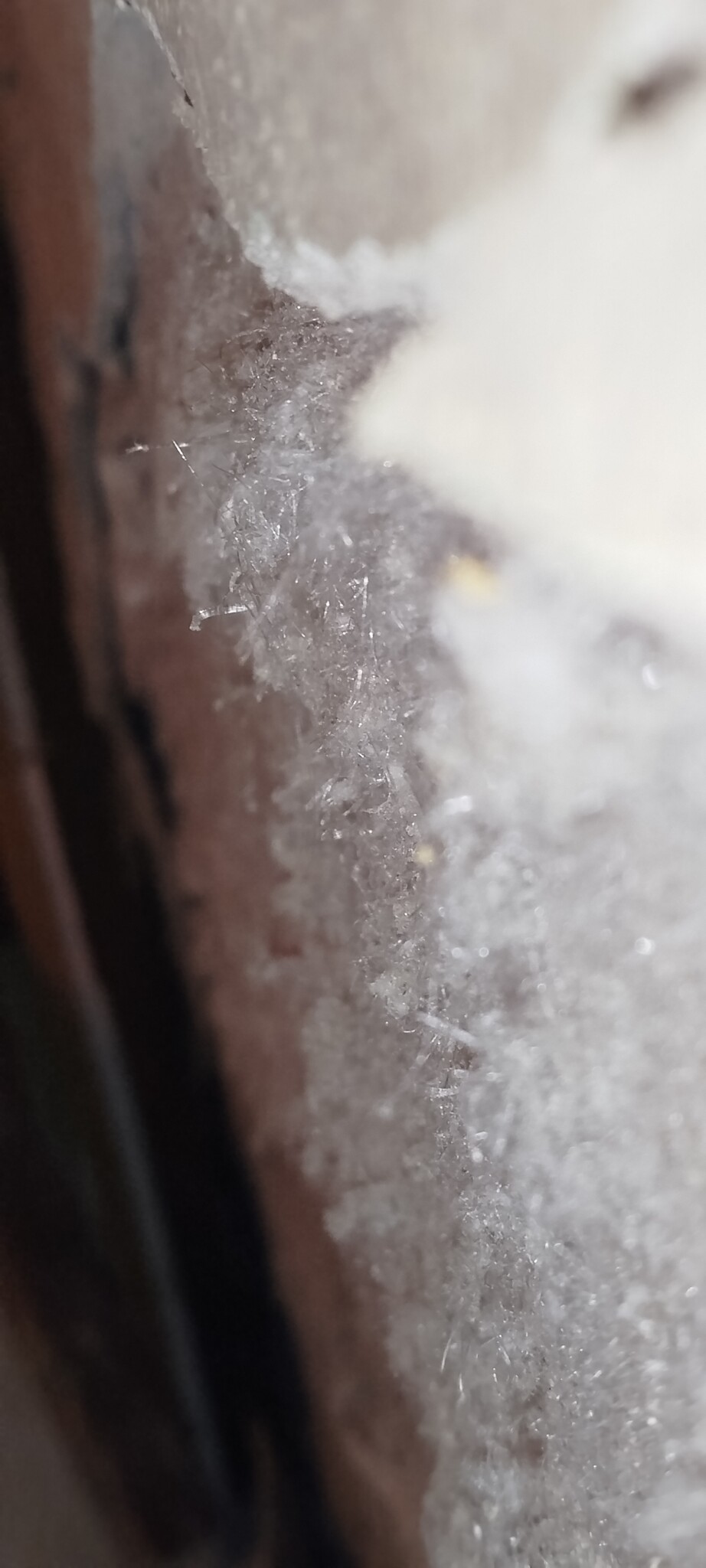

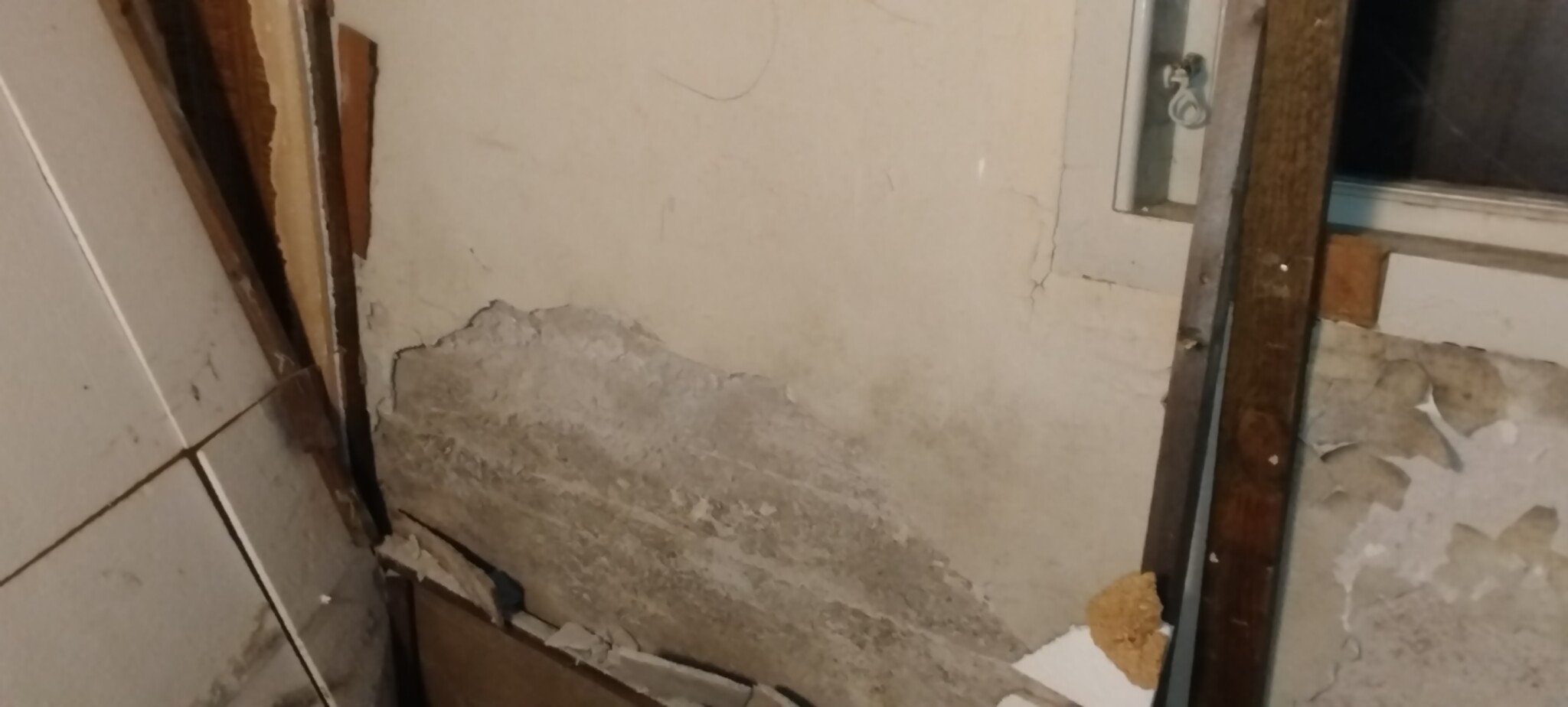

Jag renoverar källarn. Och det lossnar kakor av puts. Bakom ser det ut som asbest.. vet ni vad det kan vara annars? Varför skulle de vara asbest i källarväggen. Huset är byggt 1938
Vad tror ni?
  • Väggen i en källare med avskalad puts som avslöjar underliggande lager, misstänkt för asbest förekomst.
  • Närbild av vit, fibrig substans i en källarvägg, som kan misstänkas vara asbest. Huset byggdes 1938, vilket väcker frågor om materialet.

Det är saltkristaller skulle jag vilja påstå. Vilket tyder på aktivt fuktpåslag (utifrån).
Tack för snabbt svar! Vilken lättnad. Jag fick andnöd o lite ångest. Men det släppte direkt.
Ja väggen har varit fuktig och dålig i 40 år. Så nu river jag och ska fixa till det. Tack för hjälpen
