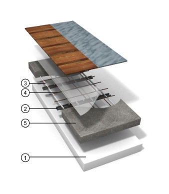

Den slang som lagts är sk universal slang från LK. 16 mm 2,2 mm godstjocklek.
Hittade en bild på LK som verkar visa ett förläggningssätt precis så som jag gjort det... Se bif bild.
Så då kanske det är lugnt..

Vad menar du med ligga stilla? Det är väl omöjligt att inte nätet sviktar när man går på det? Jag hade tänkt buntbanda ihop nätet med slangen på ett par ställen så att det inte rör sig i sidled så mkt. Men det är ju ändå ganska "svampigt" när man går på det..
