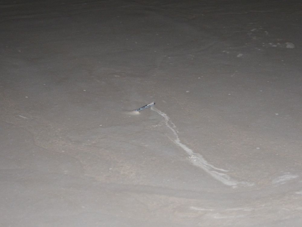

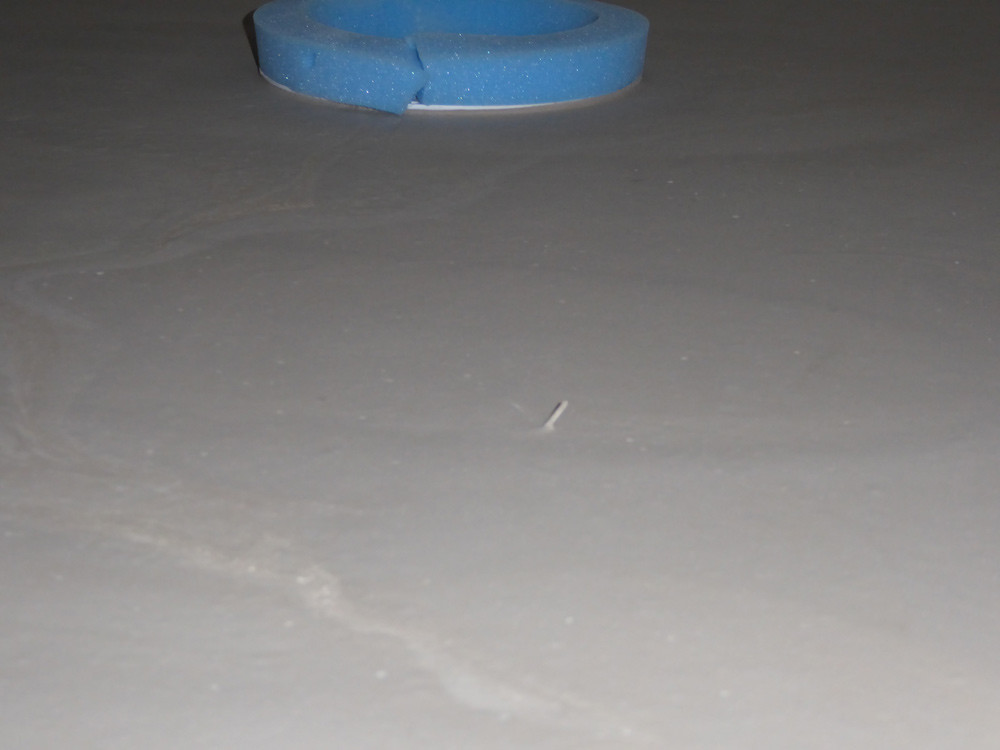

Har badrumshantverkare hemma, idag har det flytspacklats badrum. Jag noterar att pinnar från armeringsnätet sticker upp flera centimeter ur ytan på några ställen. Är detta något som är normalt och OK? Kan de bara kapa dessa sen innan de tätskiktar? Tätskiktet blir någon slags matta + klinker.
Firman är (vad jag vet) seriös, välrenommerad och med mångårig erfarenhet.
Är det inte nivåmarkeringar som sticker upp?
Tror inte det. De sticker upp 3-4 cm på sina ställen. Och spretar åt olika håll. Får väl fråga dem när de är tillbaka. Tänkte att man inte vill ha något som riskerar att gnaga hål i tätskiktet.
Kan fixa bild om en stund.
Låter som nivånmarkeringar tycker ja, så kass kan man inte vara att armeringsjärn sticker upp 3-4 cm, låter helt otroligt
Lägg upp en bild men visst låter det som nivåpinnar.
Nej, jag hoppas ju att de inte är så kassa :D
Bilder här:

inga problem, bara att kapa dom

Ser dessutom ut som att det ska flytas ett lager till med fallet.

Jag funderade på om det var så men visste inte om man kunde göra det. Det skulle ju förklara en del.
Ser ut som buntband som håller elslingan nere tror det är bättre att låta dom jobba ifred lite dom har ju bara flytit in slingan så då kapa man innan sista fallspacklingen
BiFuel
Ja det där är med största sannolikhet buntband

Förstorar man upp den övre bilden så ser det faktiskt ut som armering, buntband är
ju platta, det där ser runt ut.
Åandra sidan så tittar man hur spacklet är i förhållande till ök brunn så ska det med all
sannolikhet spacklas ett lager till.
Men järnet eller vad det nu är behöver ju kapas.
