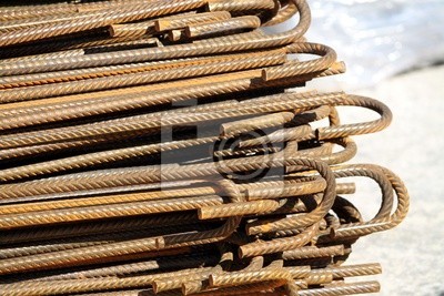

Om du krokar/bockar ändarna på nätet får du funktionen.
Stapel med armeringsjärn krokade i ändarna mot en betongyta.
Men sen är kanske nätet av aningens för klen dimension, 5-6 mm. Byglarna brukar väl vara 8or eller 10or?
Men sen ger det inte balken sammanhållande verkan heller, såsom prototypen skriver.
