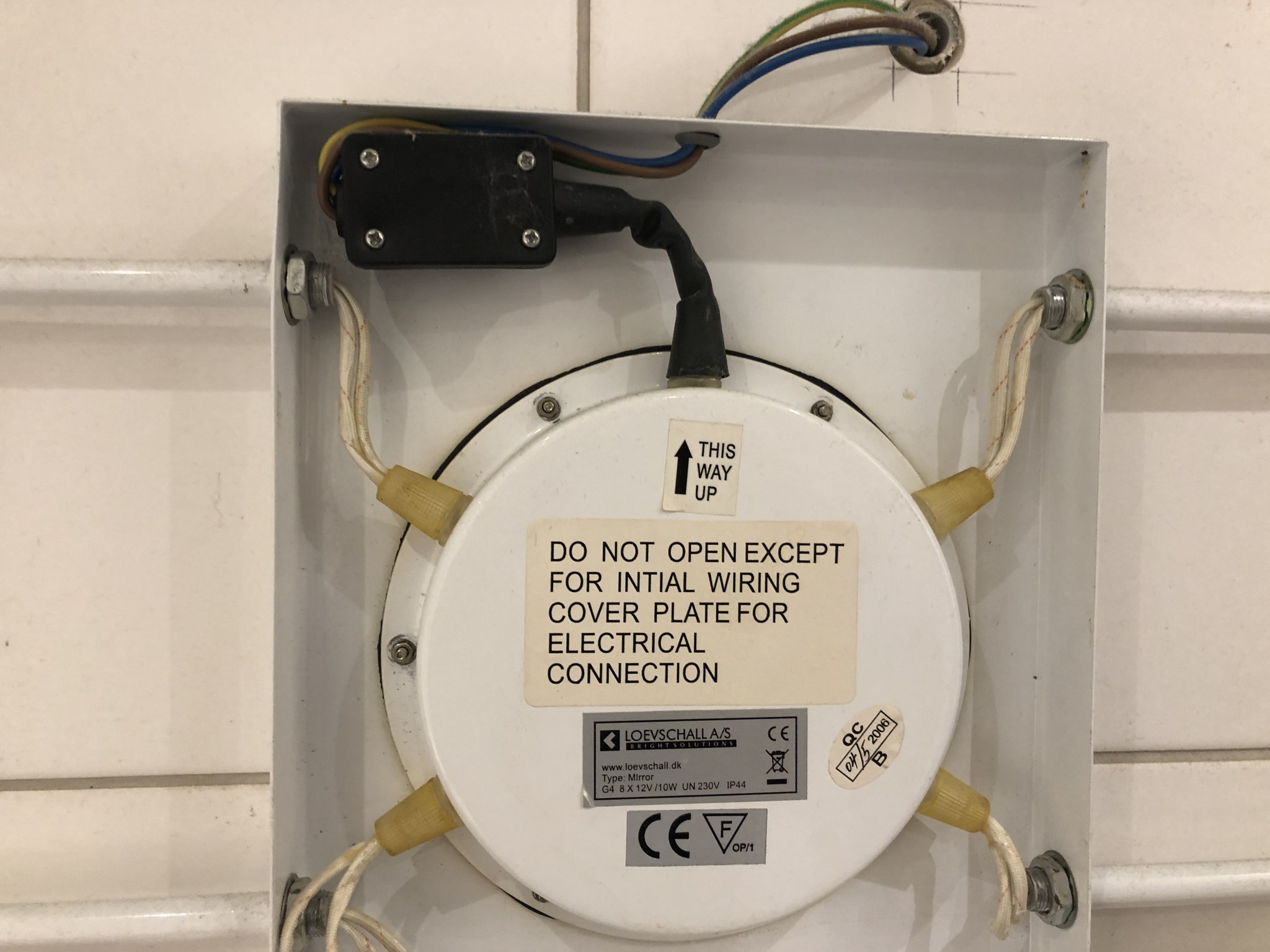

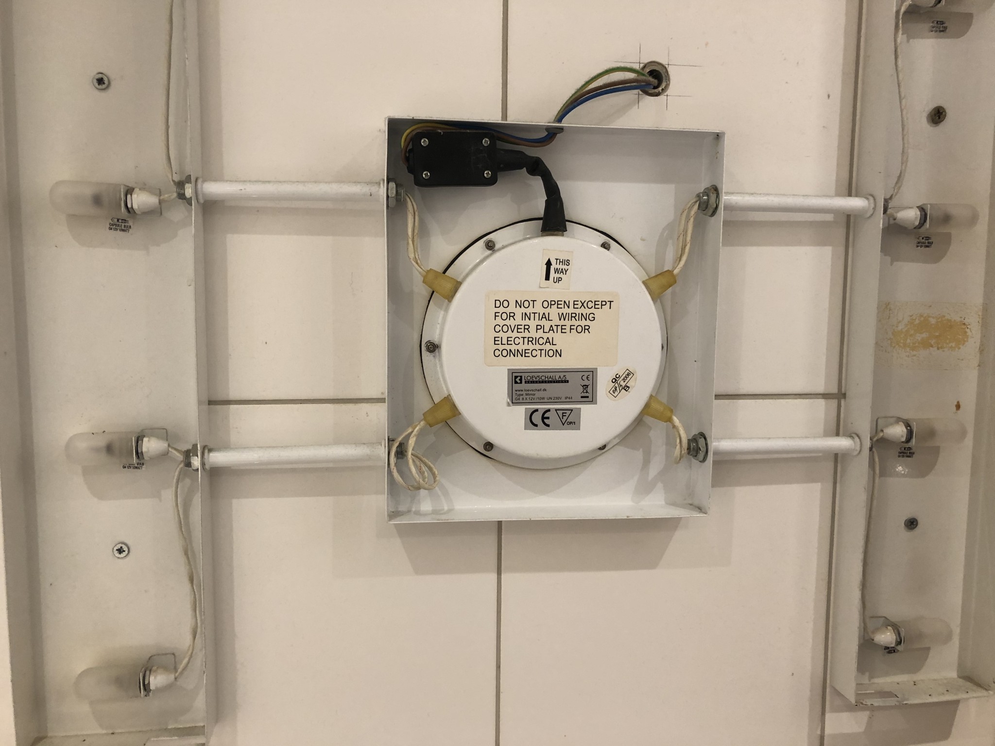

Hej Jag har en badrums armatur som plötsligt slutat att fungera. Har testat att byta en glödlampa men ingen skillnad. Mottager gärna tips på hur jag går vidare i felsökningen. Jag har ännu inte mätt upp något varken vid strömbrytaren eller inne i armaturen. Med vänlig hälsning, Ulf
  • Öppen badrumsarmatur monterad på vägg med synliga kablar och anslutningar, utan glödlampa eller täckplatta.
Det sitter en transformator under locket på den runda burken. Det är troligen den som lagt av, eller om du har tur, strömbrytaren. Nästa steg i alla fall att lyfta på locket där och mäta lite spänningar.
