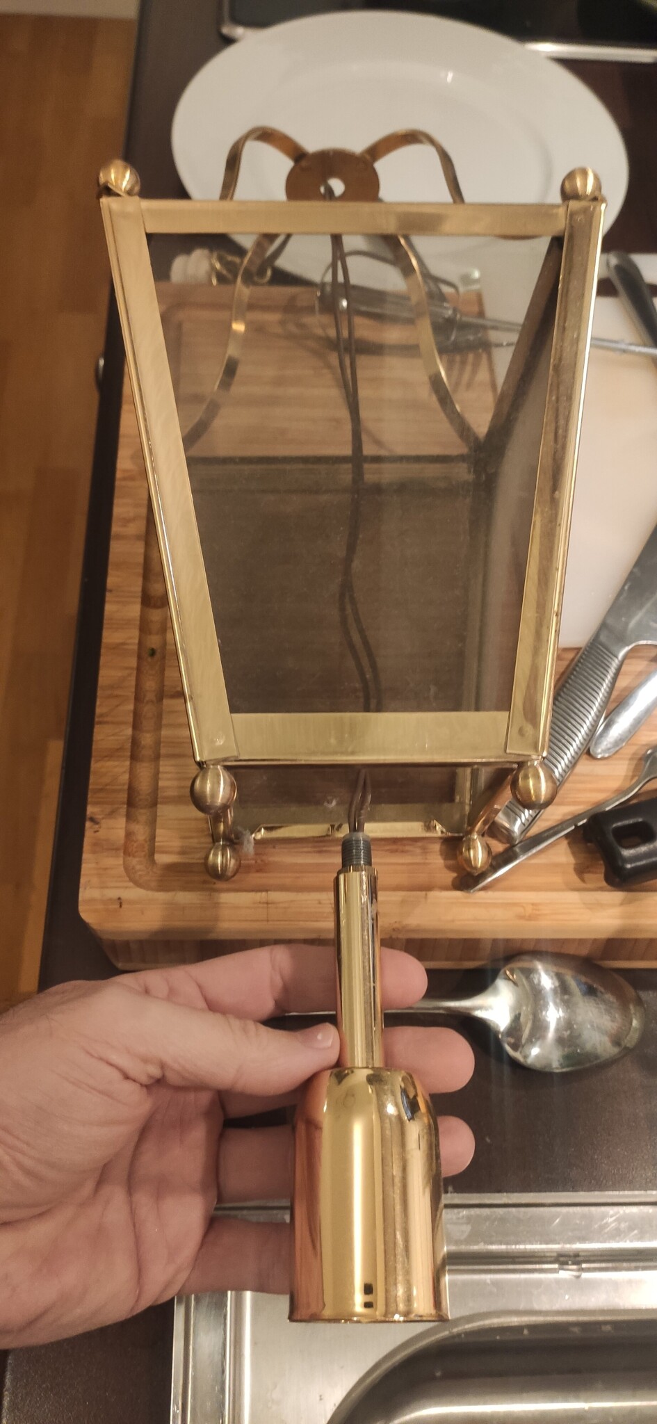

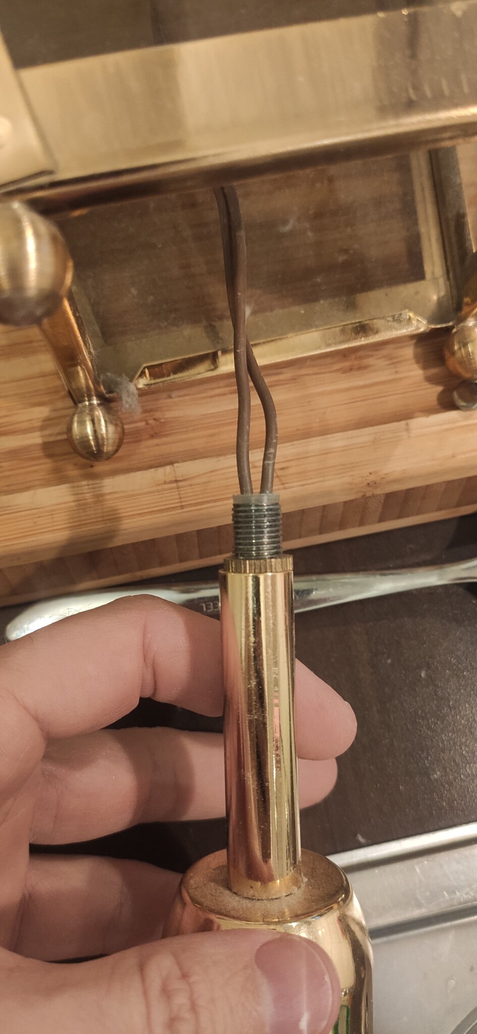

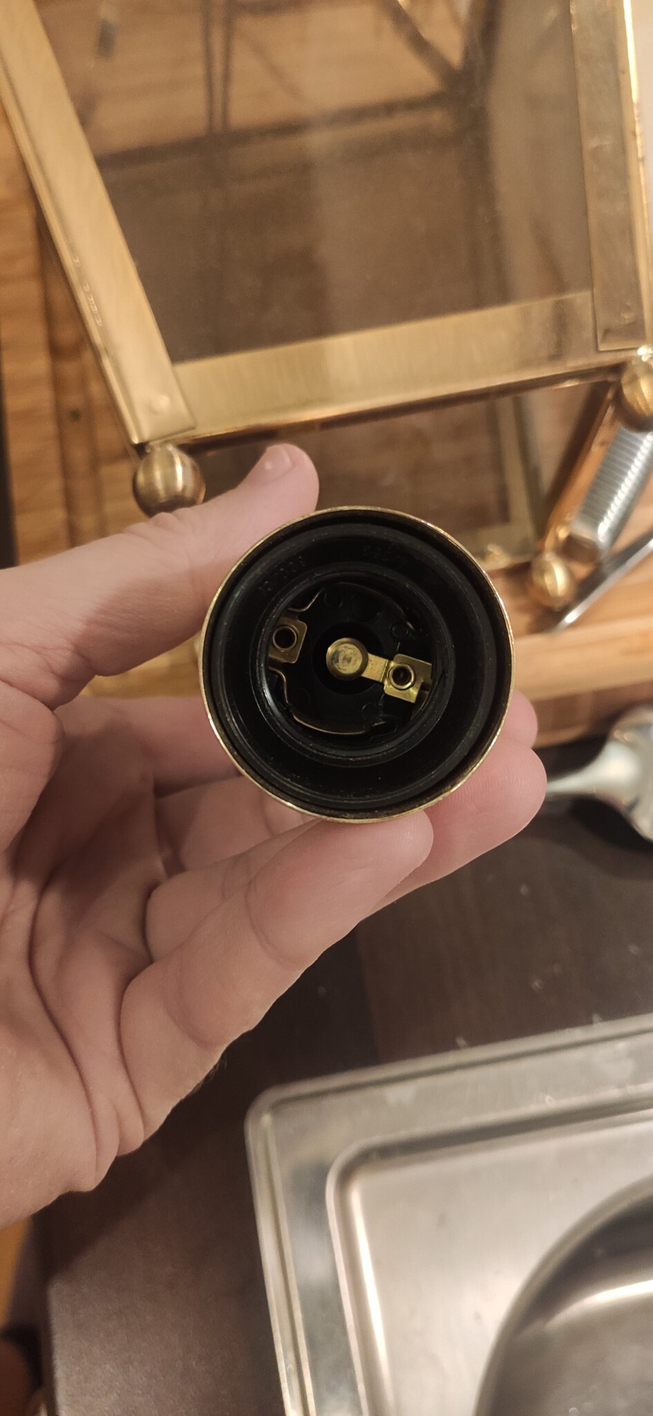

Kontakten är jordad, men saknar jordkabel. Troligen är lamphållaren/socklen inte jordad, men detta vill jag undersöka. Armaturen är mig veterligen inte dubbelisolerad : saknar märkning. Metallröret är dock klätt invändigt med plaströr.

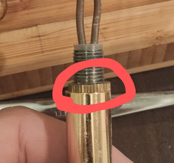

Någon som vet hur jag öppnar lamphållaren? Lossar den räfflade muttern på röret? (Satt som berget)
Kan man rädda denna lykta från soptippen? (Jag har jord i hela bostaden)

  • Hand som håller i en lamphållare, fokus på insidan där kontakter syns.

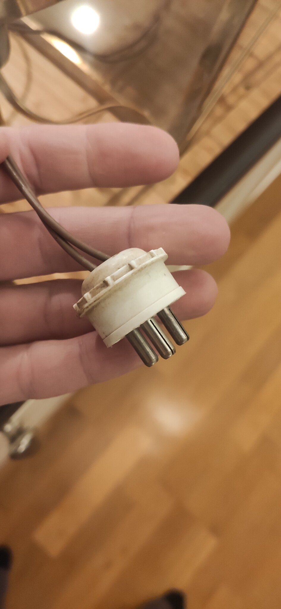

Vilken kontakt är jordad men saknar jordkabel? Stickproppen på lampan är en kronkontakt, dvs nolla och två tändtrådar. Ingen jord.

Jag antog att kontakten kan ha jord eftersom den har tre separata piggar.

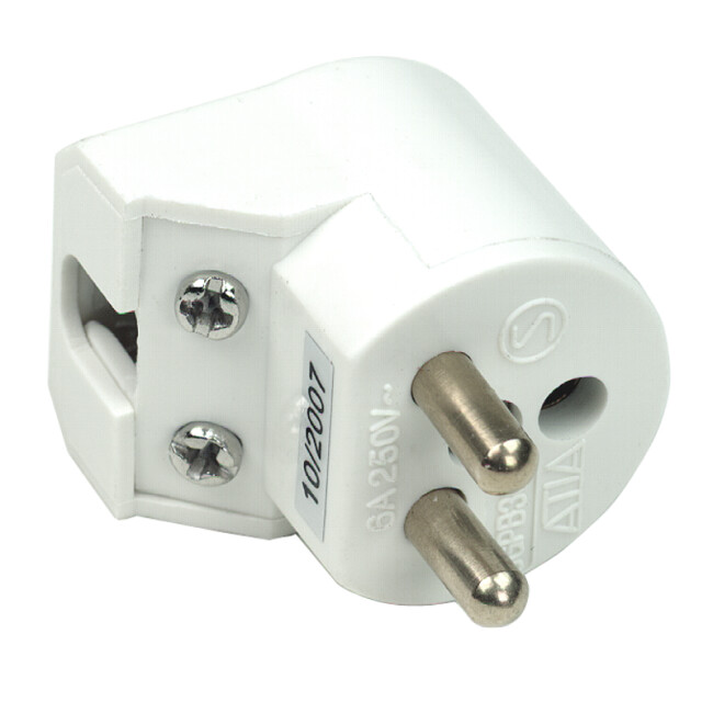

Du är inte den första att anta det och lyckats spänningssätta hela armaturen... Jordade stickproppar har ett hål för skyddsjorden istället för ett stift.
Vit jordad stickpropp med två stift och hål för skyddsjord, 6A 250V.

Önskar framgent få tips om denna lampa går att rädda eller ej
MultiMan
Ja, antingen använder du den som den är ojordad (mot reglerna om allt annat är jordat) eller så 1. jordar du armaturen alternativt 2. bygger om den till dubbelisolerat utförande. Det verkar ju se hyfsat enkelt ut att få ut innanmätet och lamphållaren.

Den är nog redan dubbelisolerad om röret har ett invändigt plaströr. Det är i så fall takkoppen som måste ses över och det går att trä isolerslang över enkelledarna och använda ett dubbelisolerat skarvdon till en vanlig stickpropp. Eller jorda en metallisk kopp. Hur ser det ut mot taket?

Det följde inte med någon takkopp till denna lykta. I mitt tak är det bara 3 nakna sladdar(20cm) utan lampkontakt. (Nuvarande provisorisk anslutning till en jordad lamphållare o en glödlampa.
Jag kommer sätta en krok i taket. Utanpåliggande lampdosa kommer jag avvakta med tills vidare.
Om armaturen redan är dubbelisolerad, bör väl lamphållaren även ha plats för jordkabel?
Hur går man loss den svarta lamphållaren från armaturen? Är det möjligen två piggar man ska trycka på för att kunna skriva loss? ...vill minnas från 23 år sedan när jag skulle ta loss en...
Jag tror du kan lossa på denna mutter och få ut hela gängstången som lamphållaren sitter fast på och då enklare skruva isär hållaren.
Närbild på en metallgänga med röd markering runt, del av en lamphållare där gängstången kan lossas för att underlätta isärskruvning.

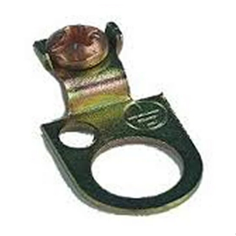

Fast det du behöver är ett jordbleck som kläms fast längst upp på stången och där ansluter jord.
https://www.elbutik.se/product.html/jordbleck-hal-105-mm-30x15x09 Jordbleck med runda hål och en skruv överst, används för anslutning av jord till en stång med lamphållare.
