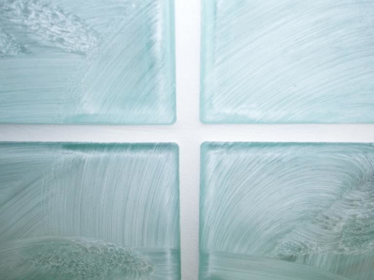

Jag står inför valet av fog, och väljer mellan Ardex BS Flex och Ardex FL. Båda är vatten och smutsavvisande samt flexibla. Bs Flex är för fogar 2-12mm men har en kornstorlek på 0,3, det känns som om det ur städsynpunkt vore lämpligare med den mer finkornigare FL. FL är dock för fogar 4-15mm och jag har 3mm fogar.
Hur viktigt är det att välja rätt i förhållande till fogbredd? Vad skulle kunna hända om jag använde FL till 3mm fogar istället för de 4mm som anges som minsta fogbredd?
Har någon använt BS flex och kan säga något om hur grov struktur den ger?

Ingen som använt eller sett BS Flex och kan ge ett omdöme om hur pass grov yta den ger?

BS Flex ger en slät och jämn fog utan porer. Är rätt speciell att foga med, den skall blandas betydligt mycket lösare än normal fogmassa och är som dom flesta Ardex produkterna snabb. Blanda ej till för mycket på en gång. Har ett foto som visar 10mm fog, glasblock fogade med BS Flex. Bilden är tagen efter första tvättningen och fogen är näst intill helt slät redan. Efter en tvättning till och slutlig ploering så blev resultatet perfekt.
