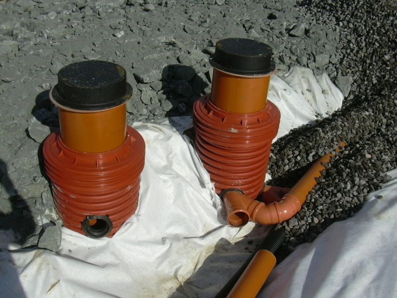

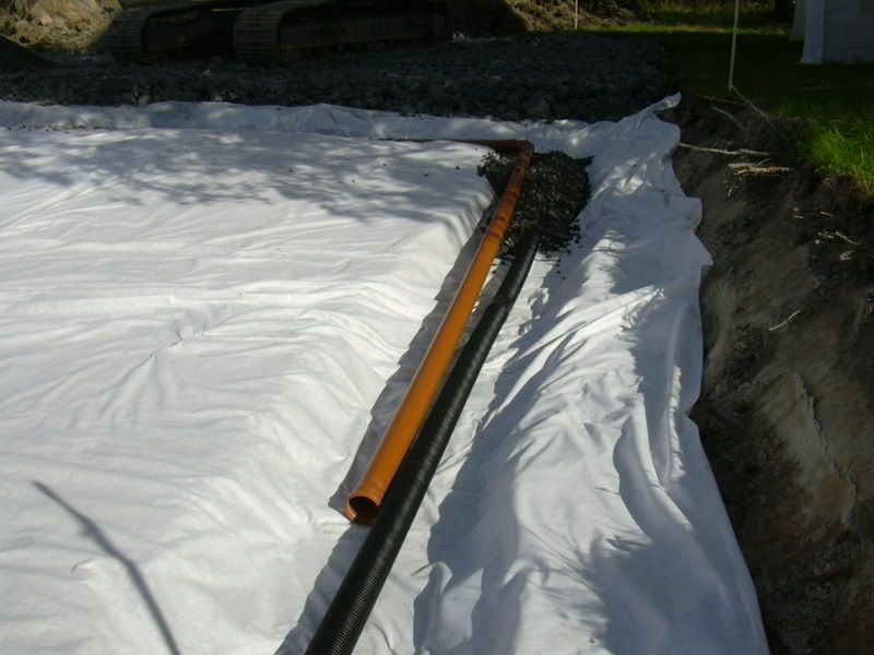

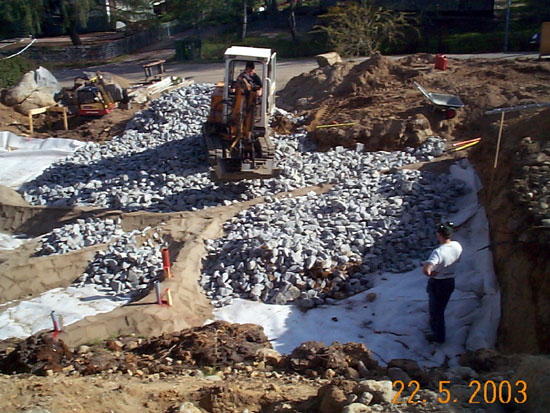

Jag håller på med markarbeten för grund och funderar på hur man gör med avloppssättning. Jag skall ha några golvbrunnar. Kan jag sätta ut detta själv och hur gör man? Innan man lägger ut makadam eller innan? Hur hittar man nivån på golvbrunnar? Är det något jag missat, komplettera!
Jag med, har läst igenom hela "grund" forumet utan att bli riktigt säker på hur man verkligen ska göra.
Har funderat på om det kan vara bra att gräva ur diken på den schaktade ytan för att lägga rören i dessa tillsammans med sand el. liknande. Så att man sedan kan lägga på makadam m.m. och vibrera detta.
Bra och tydliga bilder efterlyses, bidrar med några från en grund jag tittat på.

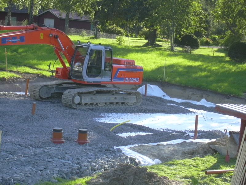

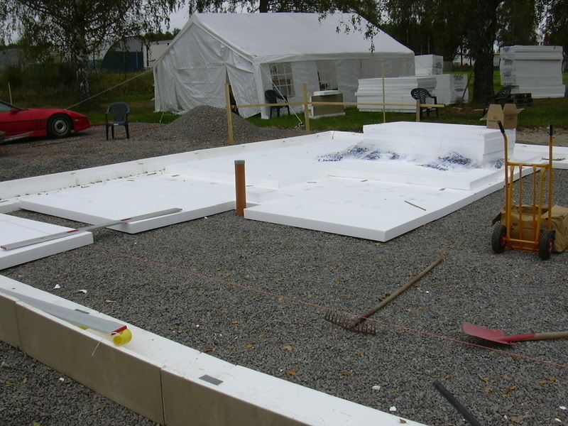

Jag har kollat i nått halvår nu, och jag har kommit fram till att det finns två skolor:
Den ena lägger kallvatten och avlopp under frigoliten, för att det är onödigt att värma kallvatten och avloppavatten med golvvärmen, samt att man inte skär bort en massa isolering (lär ju isolera sämre då)
Den andra lägger det mesta i frigoliten, går väl mycket snabbare... Några andra fördelar ser jag inte...

Här är ett par bilder från "1:a skolan":

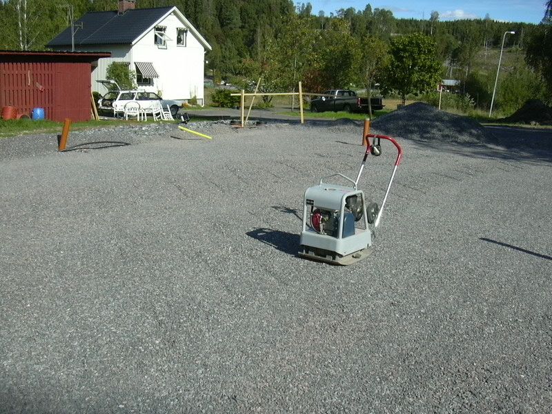

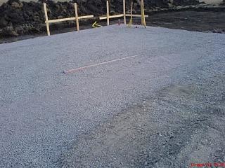

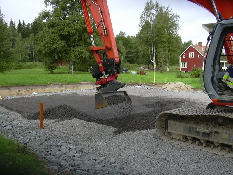

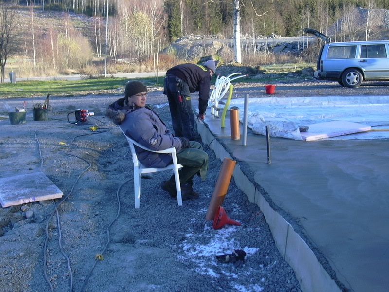

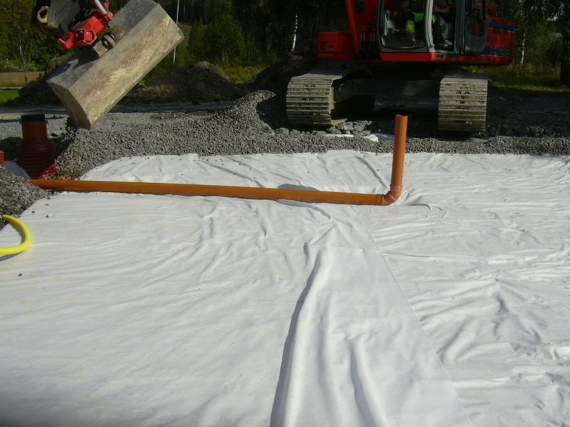

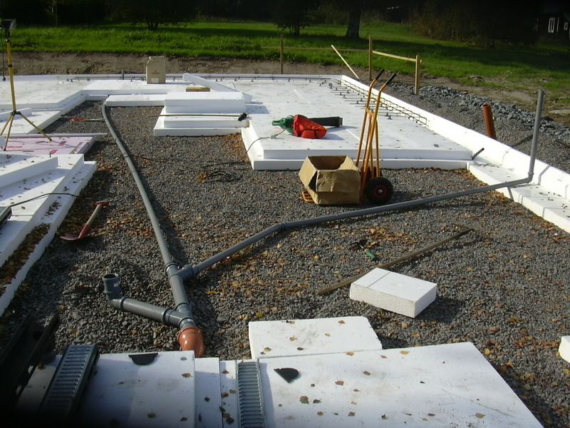

Då får väl jag representera skola 2. Inga proffsbeslut utan en slags sammanställning från böcker och forumet. Har aldrig byggt förut så vad som går snabbast kan man fundera på. Tyckte det tog rejellt med tid.

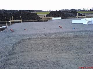

Huvudrören grävdes/lades ned under allt fyll
Rören från brunnar samt tvättfat avlopp lades över grusbädden av den anledningen att jag helt enkelt inte bestämde var de skulle gå förrän i allra sista stund.
Det understa isoleringsskivorna karvades ur för rören och i vissa fall fick jag dela skivan helt. Fyllde i med fogskum där det behövdes och fick ett heltäckande övre isoleringsskick.

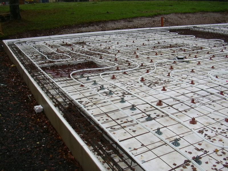

Brunnen fäste jag till armeringsmattan ca 2-3 cm under en tänkt linje mellan kantelementen. Gjorde inget fall i plattan mot brunnen.
Efter att allt var lagt och en dag kvar till gjutning kom vi på att vi skulle ha toalett från övervåningen, så då fick jag gräva ur under kantelementet och göra hål i isoleringen samt trä in ett vinklat avloppsrör rakt igenom kantbalkens armering.
