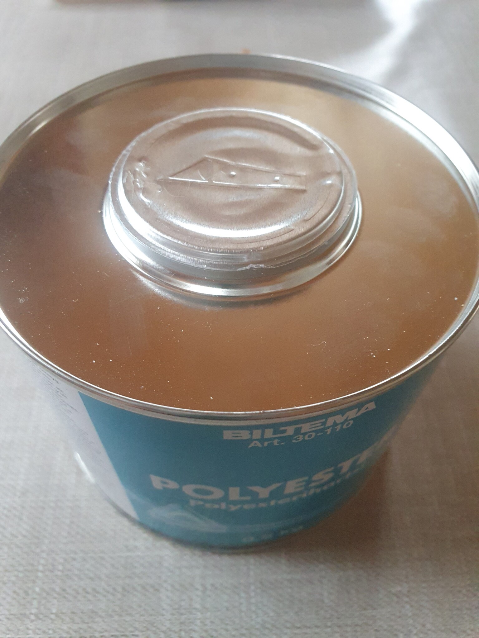

Nu tänkte jag ta nya tag med det här så jag har köpt en burk polyester från Biltema.
Undrar hur man öppnar en sådan här burk, jag trodde att man kanske ska avlägsna någon folie och hitta en vridkork men blir orolig att jag förstör öppningen om det inte är så.
Skär bort folien så sitter det förhoppningsvis en kapsyl därunder på en utdragbar pip.
