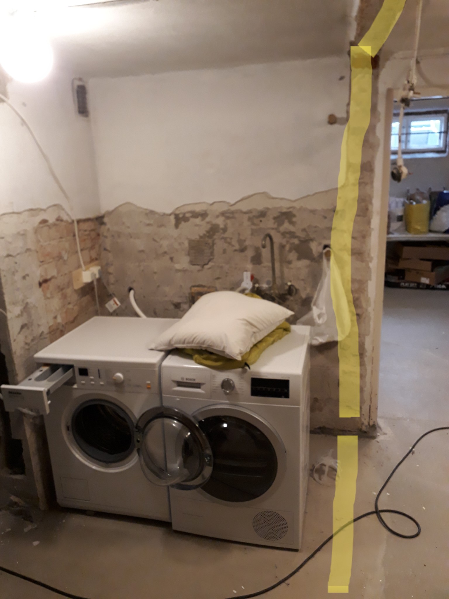

Hej! Vi håller på och gör vid källaren (https://www.byggahus.se/forum/threads/ytterligare-ett-kaellarprojekt-villa-fran-34.363717/). Betonggolv är gjutet och nu ska som nästa steg rummen delas av och slutgiltiga golv ska på plats.
Tänker mig innerväggar med obs/gips på stålreglar. På 'utsidan' av väggarna ska golvtegel läggas (bygger ca 3cm) och på insidan ska det bara flytas för att få till fall mot golvbrunnar ( bygger definitivt mindre än 3cm). Vi kommer göra rummen 'ett och ett' över länge tid.
Måste väl vara enklast att sätta reglar på plats först o sen lägga golv/ flyta? Några uppenbara nackdelar?
Skulle ju också kunna tänka sig att man flyter mot tillfälliga reglar som linjerar med ytterkanten på innerväggar och sedan ställer reglerna på kanten av den gjutna 'bottenplattan'?
Gäller för dessa två rum. Reglade väggars placering markerat med gult. Skall alltså flytas där tvättmaskinen står och inne i det blivande förrådet/framför fjärrvärmeväxlaren. Förrådet ska ha en dörr närmast kameran också...

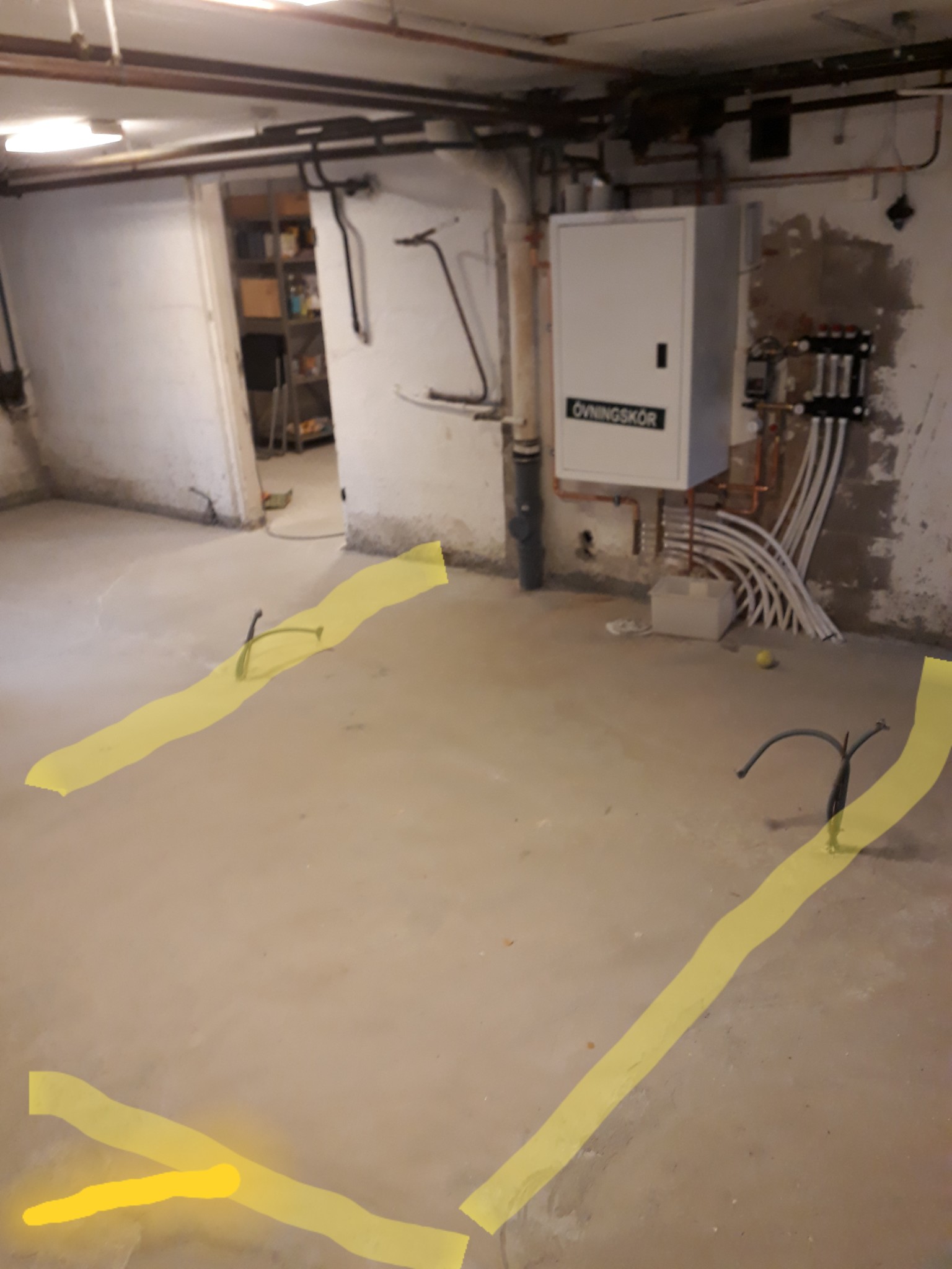

Ofärdigt källarutrymme med tvättmaskin och torktumlare, markerade föreslagna väggplatser med gult tejp på golv och vägg.
Källargolv med markerade framtida väggar i gult tejp, fjärrvärmeväxlare och rör på väggen.

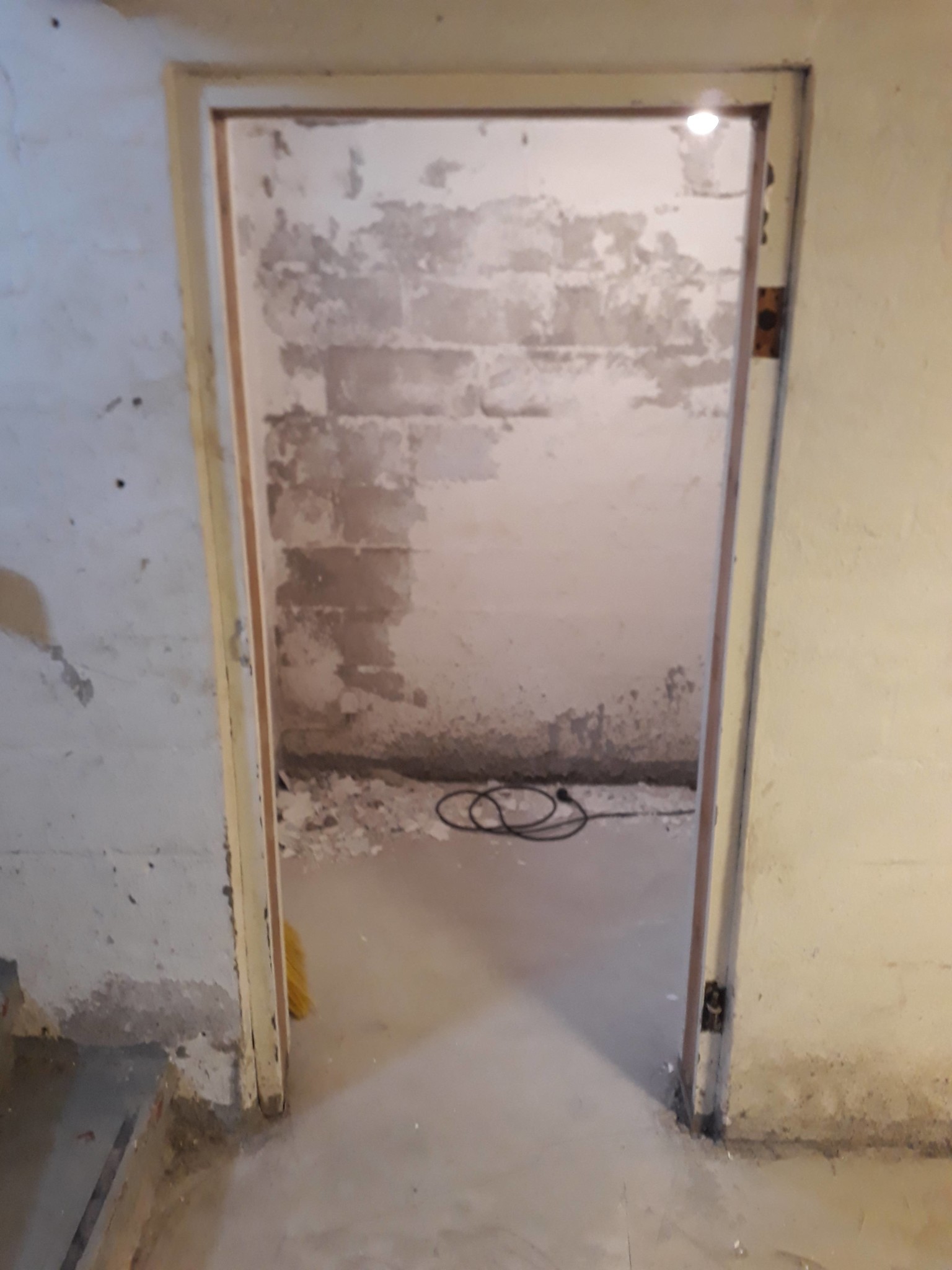

Samma sak i blivande matkällare. Här ska en dörr med träkarm in. Inne i matkällaren flutet golv och utanför golvtegel. Här tänker jag mig flyta golvet mot ytterkant kram och sedan, så att säga, alla ställa karmen på matkällargolvet. Potentiellt kommer golvet utanför ligga en liten bit upp på tröskeln. Får se till att mäta in så det flutna golvet kommer på en lagom höjd. Någon som har andra tankar om arbetsgång här?
Orenoverat källarrum med nygjutet betonggolv och dörröppning som visar arbetsprocessen.
