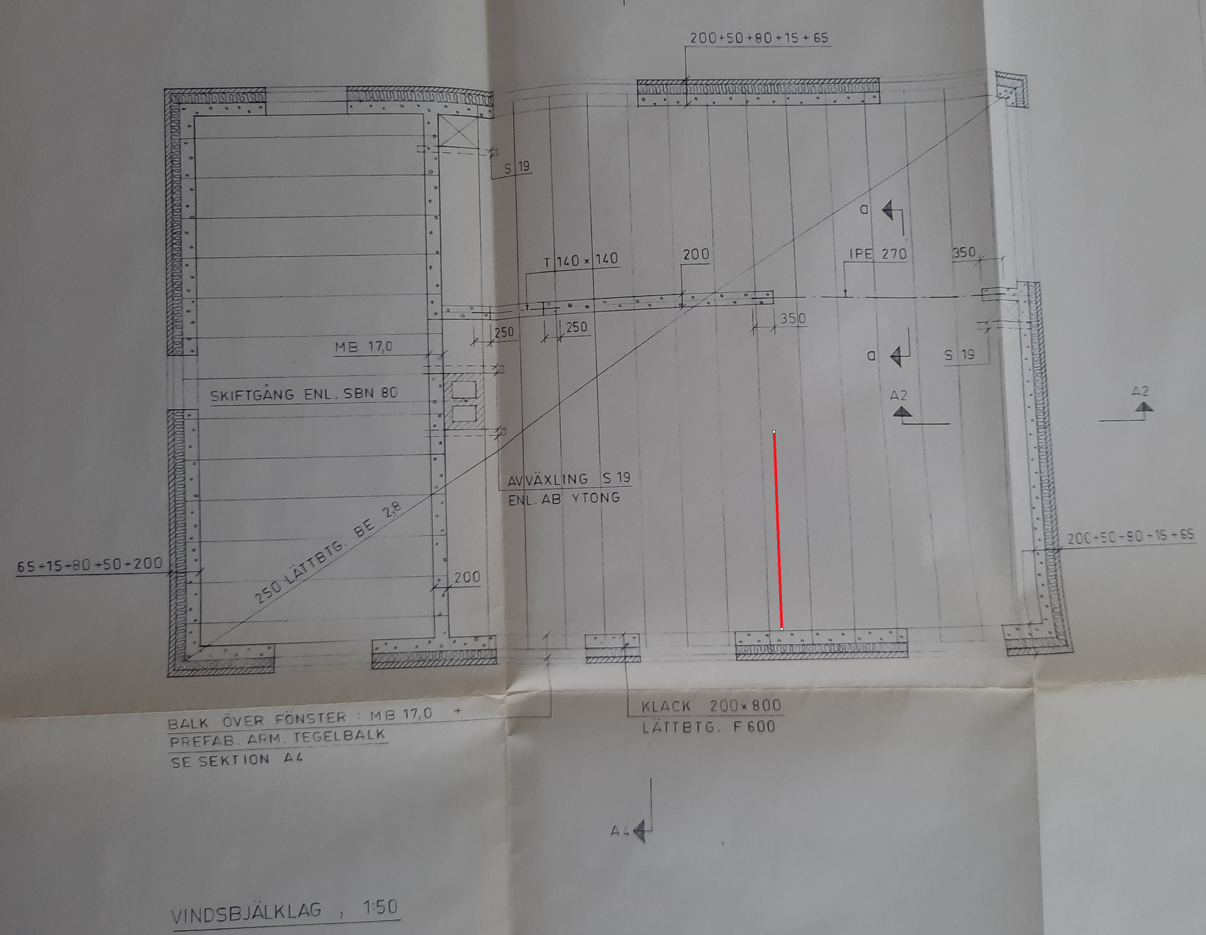

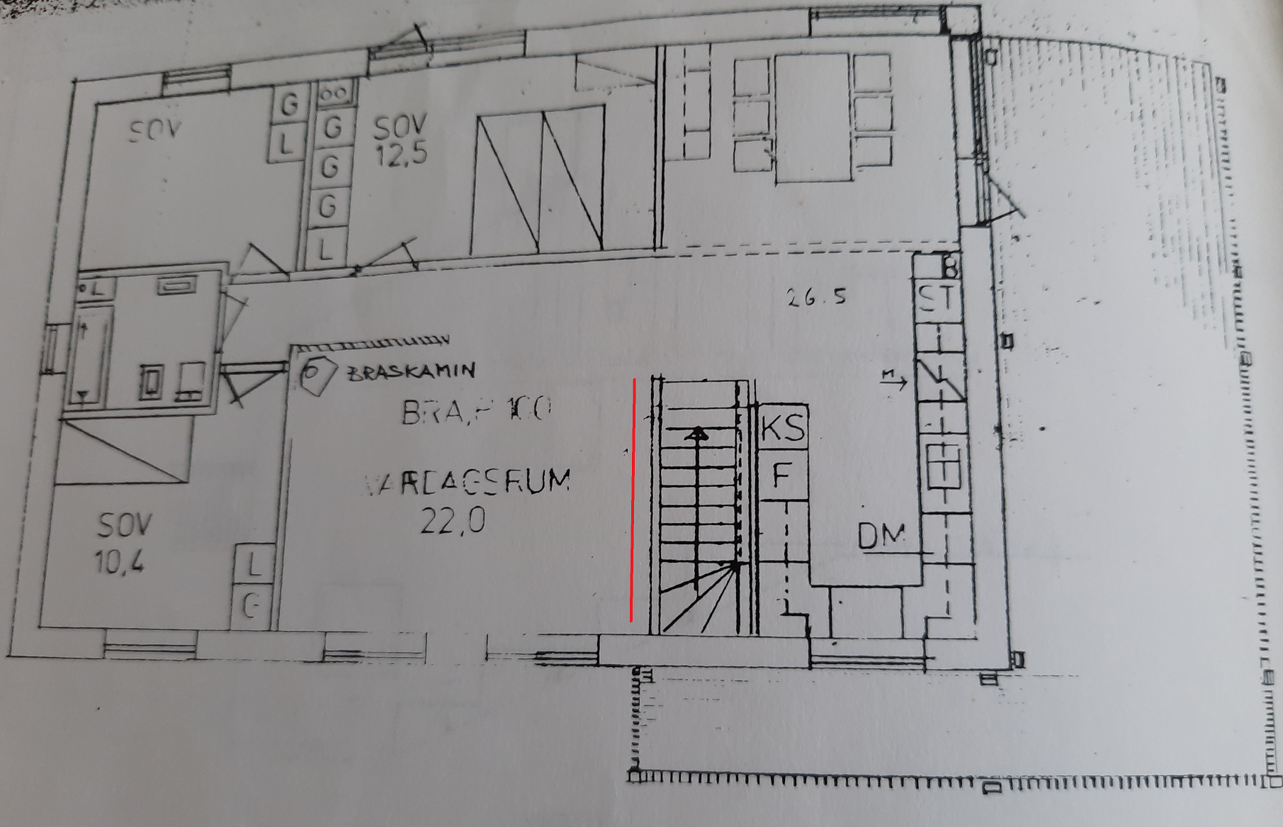

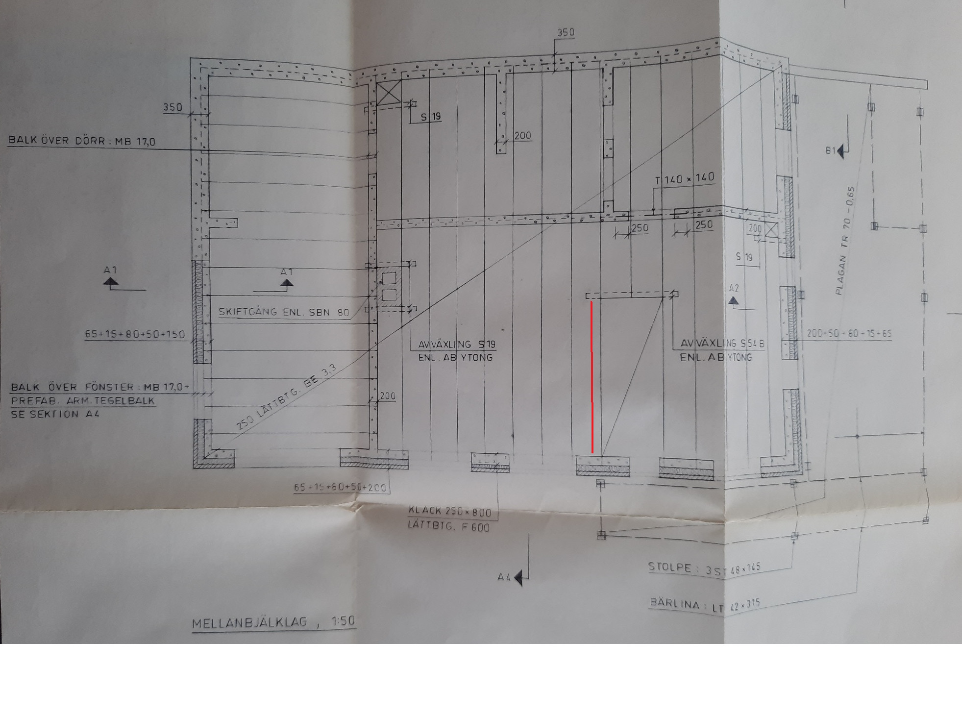

Vi vill också bygga om och skulle vilja kapa en innervägg halvvägs till 110 cm, så det är öppet uppåt men ändå fallskydd mot trappan till undervåningen (bakom väggen finns en trappa ner till undervåningen).
På arkitektritningarna finns väggen inte med.
Väggen är uppfört i lättbetong.
Är väggen bärande?

Skiss över övervåningen.
Arkitektritning av en våning med markerad plats för en icke-inritad innervägg angiven med rött streck.
Vindsbjälklag. Väggen är inte inritad men placering anges med rött streck.
Arkitektritning av en övervåning med måtten angivna, och den icke inritade väggens position markerad med ett rött streck.
Mellanbjälklag. Väggen är inte inritad men placering anges med rött streck.

Ej bärande.
Tack så mycket!
För att väggen inte finns med på ritningen över vindsbjälklaget?
ericac ericac skrev:
Tack så mycket!
För att den ligger parallellt med golvbjälkarna …
