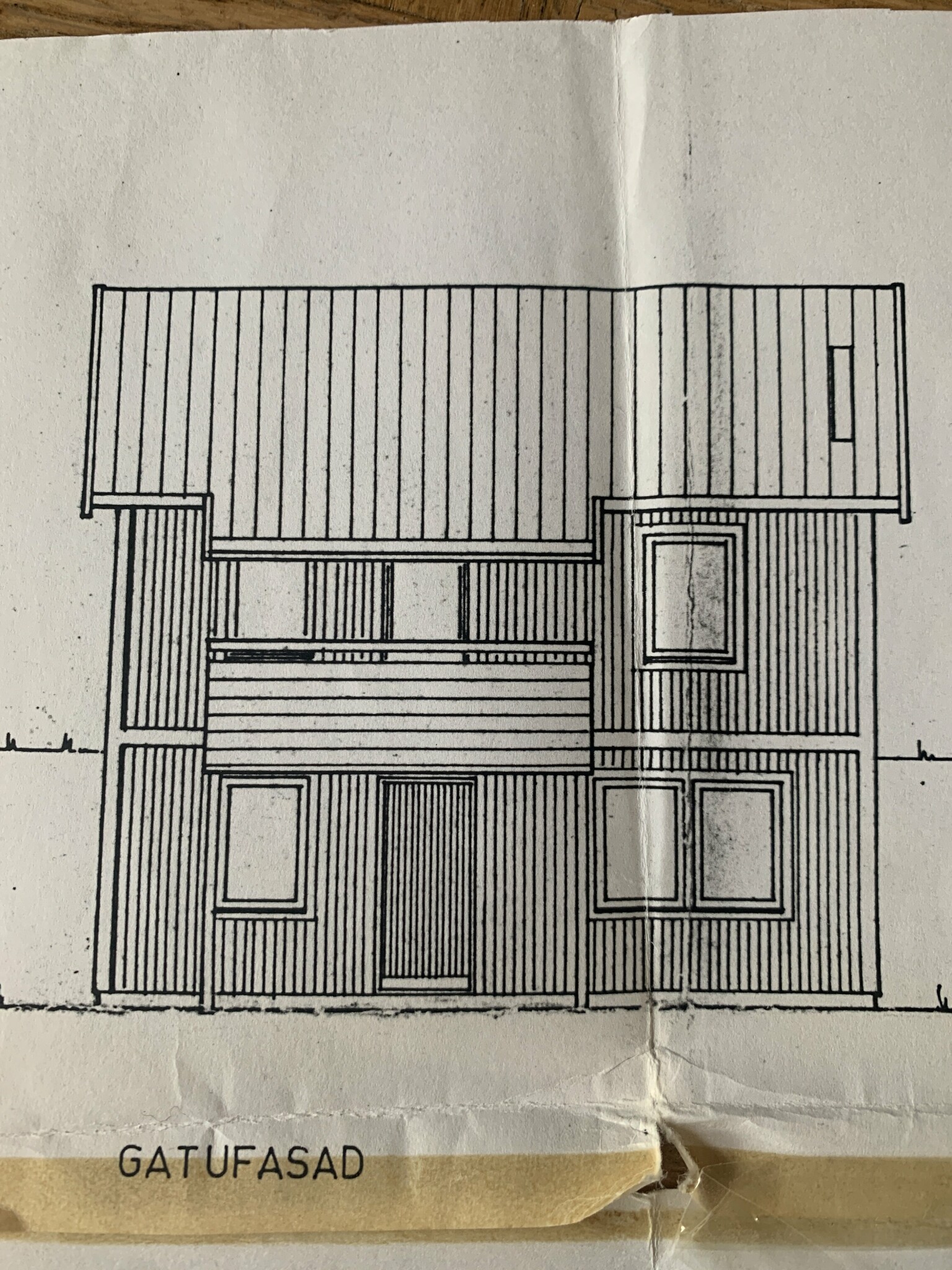

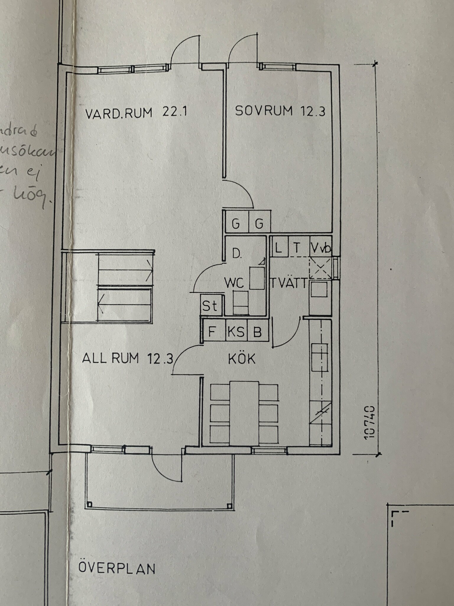

Hej! Vi ska äntligen göra om köket och drömmer om öppen planlösning med en stor köksö med stenskiva. Huset är i trä, byggt 1977 och köket ligger på övergången. Det är rummet till höger brevid balkongen. Jag vet inte hur takstolarna ser ut. Nu till mina frågor:
1. Är väggen bärande? Vi vill ta bort hela väggen mot allrummet plus den lilla snutten bakom frysen (det står inget städskåp där som det ser ut på ritningen).
2. Går det att ställa en stor och tung köksö mitt i köket eller kommer det att bli för tungt för golvet? Tänker att man kanske måste förstärka det på något sätt?

Jag trodde att bärande väggar alltid är tjockare på ritningar för att markera att de är bärande (kan ju tycka att det alltid borde stå på ritningarna). Gäller det både väggen mot matrummet och den lilla snutten bakom frysen?
Låter vettigt det du skriver om köksön.
Om vi pratar om väggen på ovanvåningen mellan Kök och Allrum är den med största sannolikhet inte bärande. Den ligger ju parallellt med takstolarna som jag kan se det?
Ja, visst gör den det.
Jag vet att många i kvarteret (husen ser likadana ut) har tagit bort väggen mellan kök och allrum, men jag vet inte om de har behövt sätta in en balk i taket.
Kan man ta bort den andra lilla snutten bakom frysen tror du? Även om den väggen är bärande menar jag.

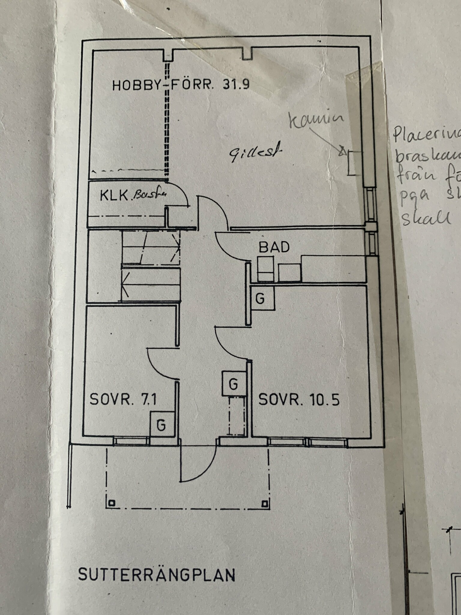

Den väggbiten är troligen inte heller bärande eftersom det saknas motsvarande vägg i bottenvåningen.

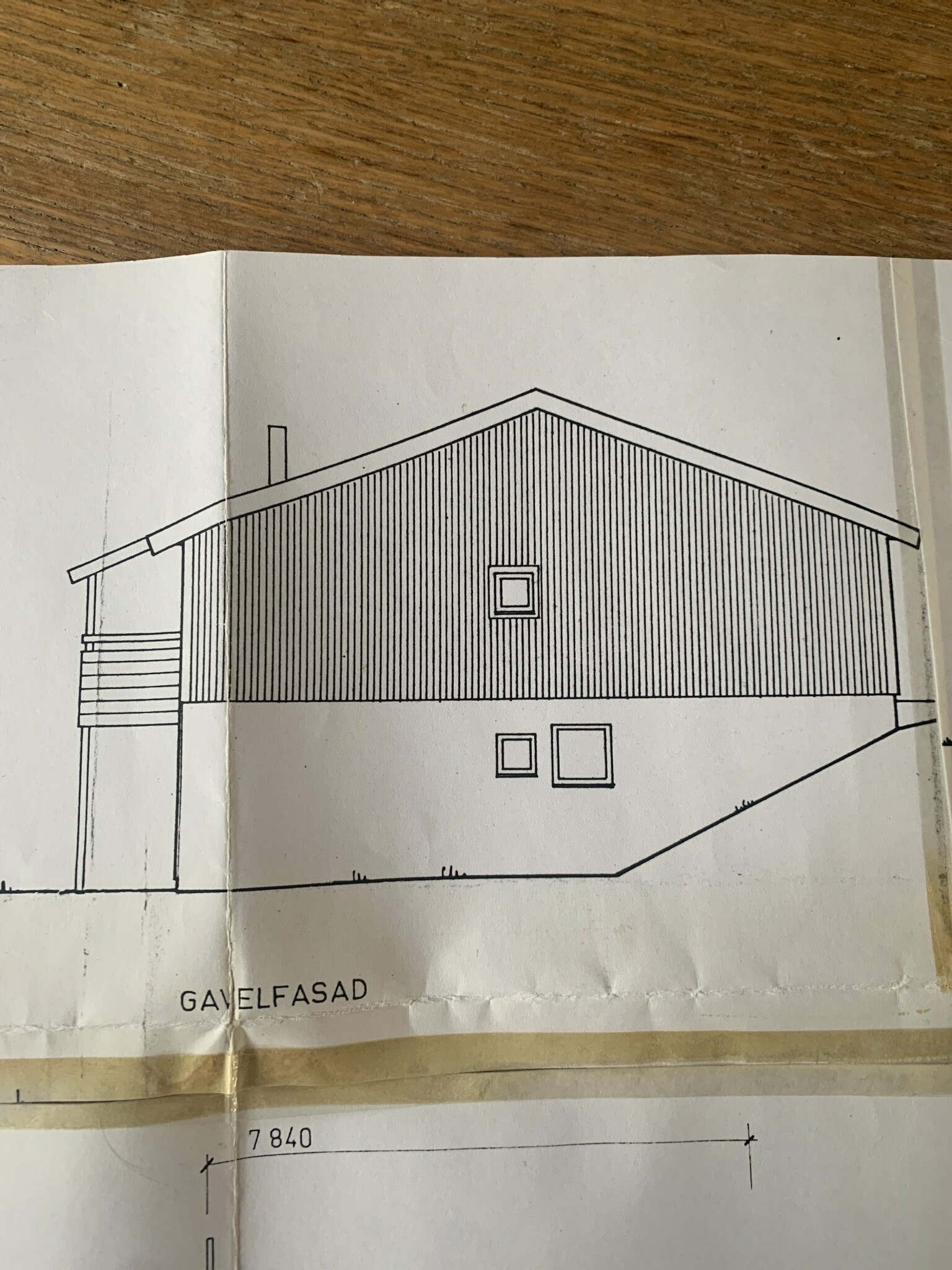

En sektionsritning genom huset skulle säga mycket men gissningsvis har du självbärande W-takstolar mellan ytterväggarna.
Jag är inte riktigt på det klara över hur de olika ritningarna är vända, men generellt så kan man oftast anta at väggar som går ungefär rakt under taknocken är bärande, och väggar som går tvärs den är oftast inte. Oftast...

Ok, så det bästa vore kanske att ta sig upp på vinden och se hur takstolarna ser ut? Har tyvärr inte några andra ritningar, bara sådana som visar avlopp och el.
