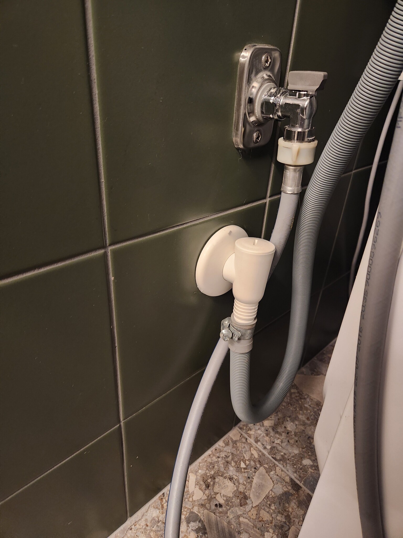

Har precis låtit totalrenovera badrummet inkl nya rördragningar. Blev lite konfunderad över höjden som detta tvättmaskinsavlopp med backventil sitter på, 33 cm från golv.
När jag googlar får jag till mig att avloppet bör vara 60-100 cm över golv.
Någon som vet säkert vad som gäller? Om det inte är ok, hänvisa gärna till branschregler.
  • Tvättmaskinsavlopp med grå slang och backventil, monterat på en mörkgrön kakelvägg, placerad cirka 33 cm från golvet.

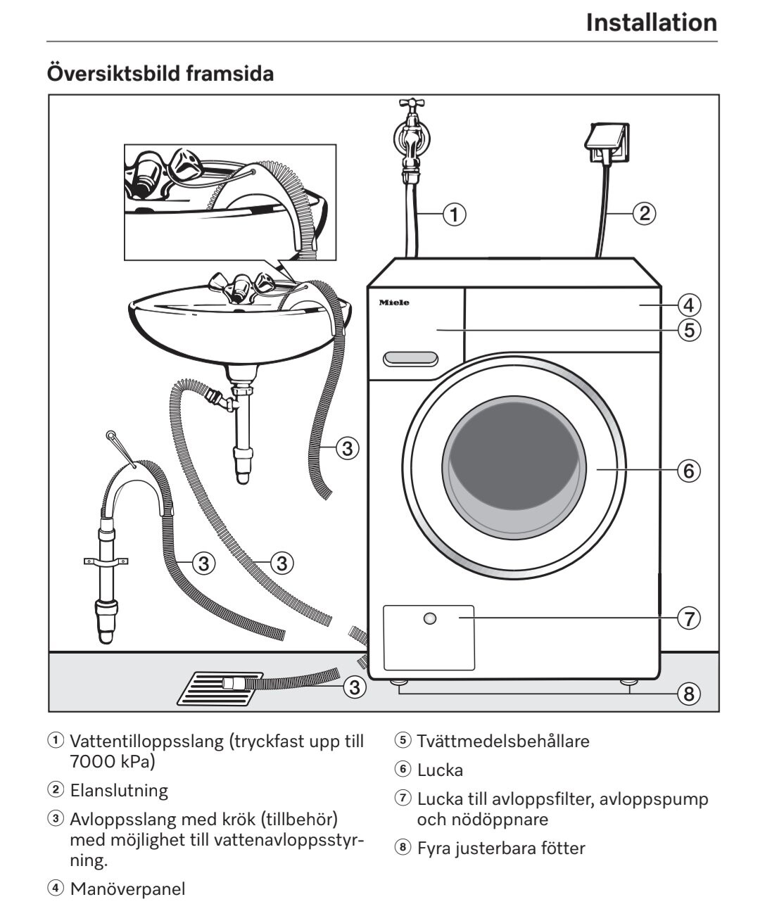

Aldrig hört tidigare. Är det inte bara så att vissa maskintillverkare kräver det?
Miele verkar dock t.ex. inte göra det.
Illustration av tvättmaskininstallation med markerade komponenter som vattentilloppsslang, elanslutning, avloppsslang, manöverpanel och andra delar.
Det är för att du vill få en rejäl böj på slangen som passerar en högre punkt än maskinens avloppsanslutning. Annars kan man få problem med att maskinen tömmer ut vatten av sig själv t.ex.
Men det ser väl inte ut som något problem att förlänga och sätta en tratt upptill på ett förlängningsrör? 👍🏻

Du får läsa i maskinens manual. Om jag minns rätt vill min Electrolux ha minst 60 cm.
K Kane skrev:
Om det inte behövs verkar det onödigt.
Dom flesta konsumentmaskiner vill ha ett högre avlopp av anledningen jag skrev.
Edit: Verkar ha uttryckt mig otydligt. Min fråga gäller om rörmokaren har gjort rätt som satt själva avloppet i väggen så pass lågt. Alltså inte hur just min maskin fungerar utan om badrumsrenoveringen är enligt standard. (Jag löser att fixa krök på slangen och vet varför man ska göra det.)

Nja. På denna variant av avlopp fästs slangen nertill, som på bilden. (Tyckte själv det såg avigt ut så jag bildgooglade. Hittade dock ingen info om lämplig höjd.) Då blir det svårt med förlängning och tratt.
Ah, nu såg jag. Att den fästs underifrån. Det har jag aldrig sett faktiskt och är inte standardmontage för tvättar.
Sen om det är fel av rörisen, det kan jag ej svara på.
Det är vanligt att tvättmaskiner nuförtiden placeras i en bänkrad, typ köksbänk och TM avlopp ansluts till diskhons vattenlås. Mao har din röris gjort rätt.
Däremot kan vissa diskmaskinsmanualer ange att avloppsslangens högsta läge skall vara av en viss höjd tex TMs övre hörn.
Festlund och 1 till
